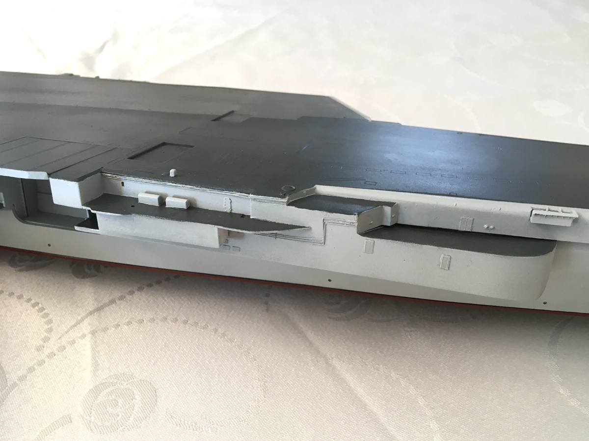

Bonjour les amis, Comme vous allez le voir, je continue les modifications sur le pourtour de la coque, un gros travaille de détaillage est nécessaire ...
Je commence par le cul, Trumpeter ne sait pas emmerdé... :clown2:: . Alors qu'il faudrait ça: . Je me suis donc servi de ça:
puis après découpage: . .
Il faut ensuite rajouter la "mire" pour que les pilotes fassent leur approche convenablement: . . . Pour les sponçons, beaucoup de travail de détaillage: cette plaque doit être modifiée: . ainsi que la niche en dessous: . . . . . . . . . . . . .Reste maintenant pal mal de taf, barrières, échelles, armement ...

qui sait? mais j'espère que vous n'êtes pas trop pressé ... En tous cas, merci les gars, c'est maintenant que ça va devenir plus intéressant, je vais pouvoir commencer le détaillage final, le wheathering, tout en continuant l'îlot et l'armement... Rémi, dès fois les solutions les plus simples sont les plus efficaces... :clown2: c'est un collègue de mon club qui fait du blindé qui m'a donné l'astuce, l'avantage des canettes, c'est qu'on peut faire de gros morceaux très fins!

Hello les copains, Travaillant d'arrache pied, j'essaye de mettre ce gros c...l sur l'eau, j'ai d'abord finit l'arrière, et pour ce, j'ai enfilé des perles ! :clown2: : . . Ensuite, la peinture du pont, en fait, j'ai utilisé les decals d'origine, + les decals acheté pour faire le CV-16, e restant qui n'est pas fournit a été peint: . . Un gros détaillage a commencé sur les sponçons, il va être continué dans les prochains jours maintenant que le P.A est sur l'eau: . . . . . . . Voilà où j'en suis actuellement, il me reste une semaine de vacances, je vais finir la mer, et essayer de finir totalement le P.A, il me restera l'îlot et le parc aérien, ce qui n'est pas une mince affaire...
