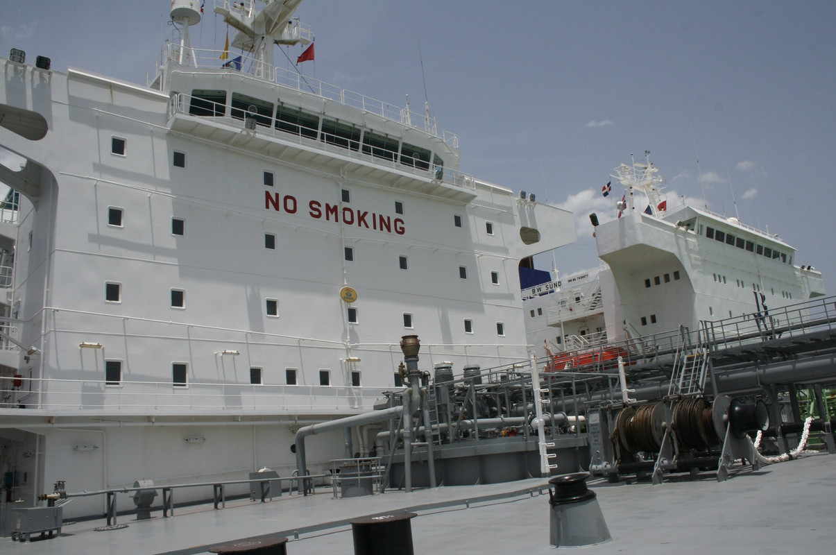

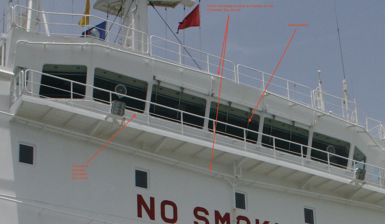

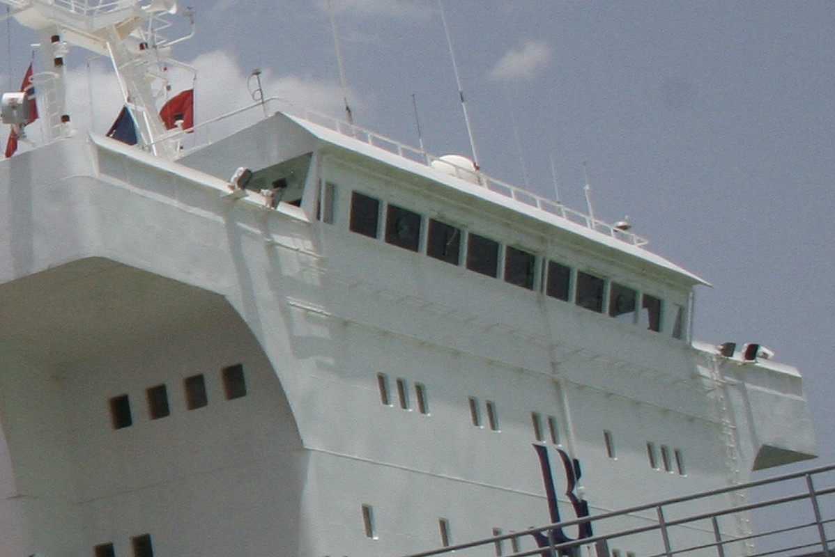

| Ca sert à nettoyer les vitres des sabords des passerelles, du sel vient souvent se déposer sur les vitres à cause des embruns. Ca sert également à faire du piquage de rouille et de la peinture autour des sabords, qui sont des nids à rouille. Parfois il n'y a pas de batayoles, le matelot est alors équipé d'un système anti chute pour aller se promener sur le petit pass succinct. Un système d'arrosage fixe des vitres avec des buses est également prévu pour nettoyer à l'aide des essuie glaces, mais ça ne suffit pas toujours, de plus il faut pouvoir aller démonter les buses qui se bouchent souvent. Les vitres doivent propres en permanence pour faciliter la veille à la passerelle surtout de nuit. Un exemple avec un pass sur un des navires sur lequel j'ai navigué celui au premier plan:  Cet configuration plus moderne va plus en faveur de la sécurité  On voit que sur le navire d'à coté à couple de chez Bergesen, plus ancien, il y a un simple pass fait de quelques barres, de plus les buses sont placées en haut des vitres, pas faciles à démonter.  | |
