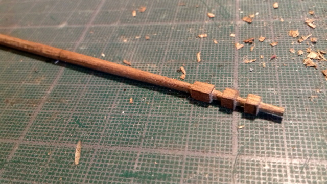

Les ingrédients de la prochaine recette sont prêts...
Il a fallu jouer du scalpel, de la lime, de l'aiguille, de l'aiguille et encore de l'aiguille....

Voilà, va falloir assembler et gréer tout ça.
Reste encore du boulot......mais c'est vrai, je me rends compte que je vais finir par le finir ce petit Renard.

Bien le bonsoir!
Tout d'abord, merci Michel, Georges, Marc, Gavouot, Charles, Jean-Christophe sourire
Petit moment que je n'ai pas publié, mais pendant ce temps j'ai voulu me frotter à l'exercice de la réalisation de l'embarcation.....j'ai mélangé plusieurs techniques que j'ai pu voir. N'ayant pas de plan sous la main je suis parti sur la base du kit pour faire la contre-forme:
Cotre corsaire Le Renard [Artesania Latina 1/50°] de Clément Lenoir - Page 23 Img_6519Cotre corsaire Le Renard [Artesania Latina 1/50°] de Clément Lenoir - Page 23 Img_6518
Cotre corsaire Le Renard [Artesania Latina 1/50°] de Clément Lenoir - Page 23 Img_6520Cotre corsaire Le Renard [Artesania Latina 1/50°] de Clément Lenoir - Page 23 Img_6521Cotre corsaire Le Renard [Artesania Latina 1/50°] de Clément Lenoir - Page 23 Img_6522Cotre corsaire Le Renard [Artesania Latina 1/50°] de Clément Lenoir - Page 23 Img_6611Cotre corsaire Le Renard [Artesania Latina 1/50°] de Clément Lenoir - Page 23 Img_6610Cotre corsaire Le Renard [Artesania Latina 1/50°] de Clément Lenoir - Page 23 Img_6612
Vous allez me dire que c'est pas mal....mais ça ne me va pas, je ne sais pourquoi j'ai mis autant de virures, le plat bord est droit, la poupe bien trop étroite....bref j'ai l'impression de voir un pavé, joli, mais pavé quand même.
Récemment je suis tombé sur la photo qui suit et là je dis "oui", les courbes sont là; l’œil est content.
Cotre corsaire Le Renard [Artesania Latina 1/50°] de Clément Lenoir - Page 23 Canot_11
Donc à refaire, si quelqu'un à les plans d'un tel canot, je suis volontiers preneur.
Pour le moment se sera un Renard sans embarcation, il faut également que je trouve la matière d’œuvre.
Sinon la voile de perroquet est hissée!
Cotre corsaire Le Renard [Artesania Latina 1/50°] de Clément Lenoir - Page 23 Img_6613
Cotre corsaire Le Renard [Artesania Latina 1/50°] de Clément Lenoir - Page 23 Img_6615
Voilà tout...
Encore merci pour votre suivi et surtout, bien à vous! sourire
