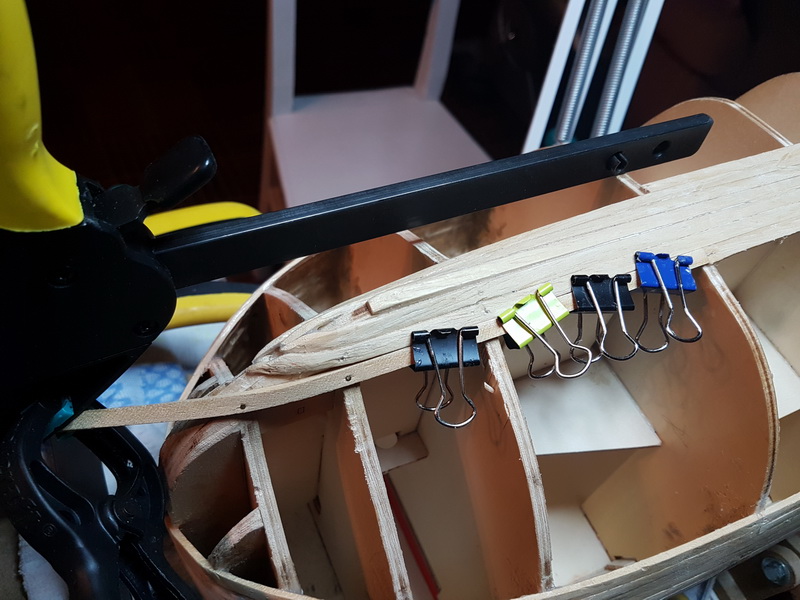

Cela faisait longtemps... La construction continue gentiment.
C'est loin d'être fini.
Mais voici quelques photos du montage. J'ai très difficile à construire la proue.

Bonsoir les amis,
Merci de vos conseils.
Afin d'éviter de répondre à chacune de vos questions (ce n'est pas que je ne veux pas), mais je pense (mon opinion) est que le plus simple est que j'explique comment je travaille.
Ma méthode:
1°) je prend une baguette que je mets dans de l'eau bouillante pendant 15 min.
2°) je la dépose sur la coque que je maintiens en forme soit avec des pinces, ou des clous.
      Pour info, je laisse la baguette fort longue.
Ci-dessous, quelques photos d'exemples comment je maintient les baguettes
Vaisseau Bretagne [Altaya 1/80°] de dede_bo - Page 20 M056_037
Ici, je maintient avec le serre-joint la baguette inclinée pour qu'elle épouse bien la structure.
Au couple 1 & 2, j'ai mis un clou
et entre le couple 2 & 4, j'ai mis des pinces.
Vaisseau Bretagne [Altaya 1/80°] de dede_bo - Page 20 M056_036
Dans cet exemple, la même baguette (mais de l'autre côté de la coque) est déjà collée.
Je mets en forme celle-ci.
Une fois qu'elle sera collée, je la couperai au niveau de l'autre, et ensuite j'ajuste à la petite lime la courbure pour que cela soit le mieux pour le taille mer
Vaisseau Bretagne [Altaya 1/80°] de dede_bo - Page 20 M056_033
Ici, j'ai placé à droite de l'image un serre-joint qui permet de maintenir la baguette en position.
Le serre-joint me sert de support.
Au centre de l'image, j'ai fait des petits supports. Car je ne sais pas placer d'autre pinces.
Elle glisse.
Vaisseau Bretagne [Altaya 1/80°] de dede_bo - Page 20 M056_034
Vaisseau Bretagne [Altaya 1/80°] de dede_bo - Page 20 M056_035
Dans cet autre exemple, j'ai sû mettre une pince.
3°) je laisse secher le bois pendant 3 à 4 jours.
4°) je retire pince et clous
5°) C'est ici que je contrôle que la baguette épouse bien les couples.
     J'ajuste les couples si nécessaire.
6°) je place des points de colle sur chaque couple et de la colle sur la baguette sur la face qui viendra en contacte avec l'autre. (Colle blanche à bois)
7°) je dépose la baguette, je replace (clous, support, pince, ...), j'enlève l'excédant de colle.
8°) J'attends 48h (24 est suffisant) pour que la colle soit bien sèche.
