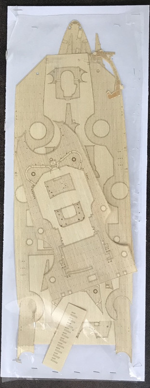

Sinon, j'ai un pont du Bismarck Trumpeter à vendre, je peux faire un effort sur le prix + port.
https://www.laroyale-modelisme.net/t25260-a-vendre-pont-en-bois-bismarck-trumpeter-1-200-mk1-design-ka-models
Ca va te faciliter le travail et le rendre bien plus précis, car les lattes sont petites à cette échelle:
Quelles colles et peintures utiliser pour maquette plastique ? Screenshot-2020-07-04-23-32-56-409
