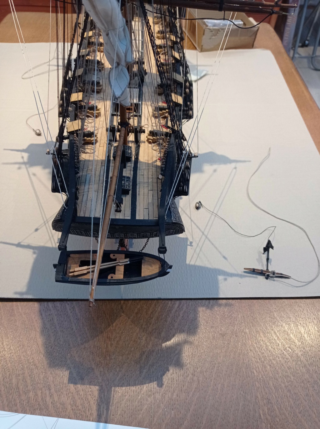

Corvette Astrolabe 1811 (Mantua & AAMM 1/50°) de kerezou - Page 11 Img_2083
Les bossoirs semblent ne servir à rien.
Je vais  relire toute la monographie, j'ai peut-être raté quelque chose.

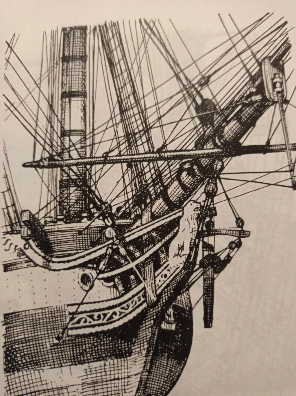

ps : gravure qui ne m aide pas beaucoup.

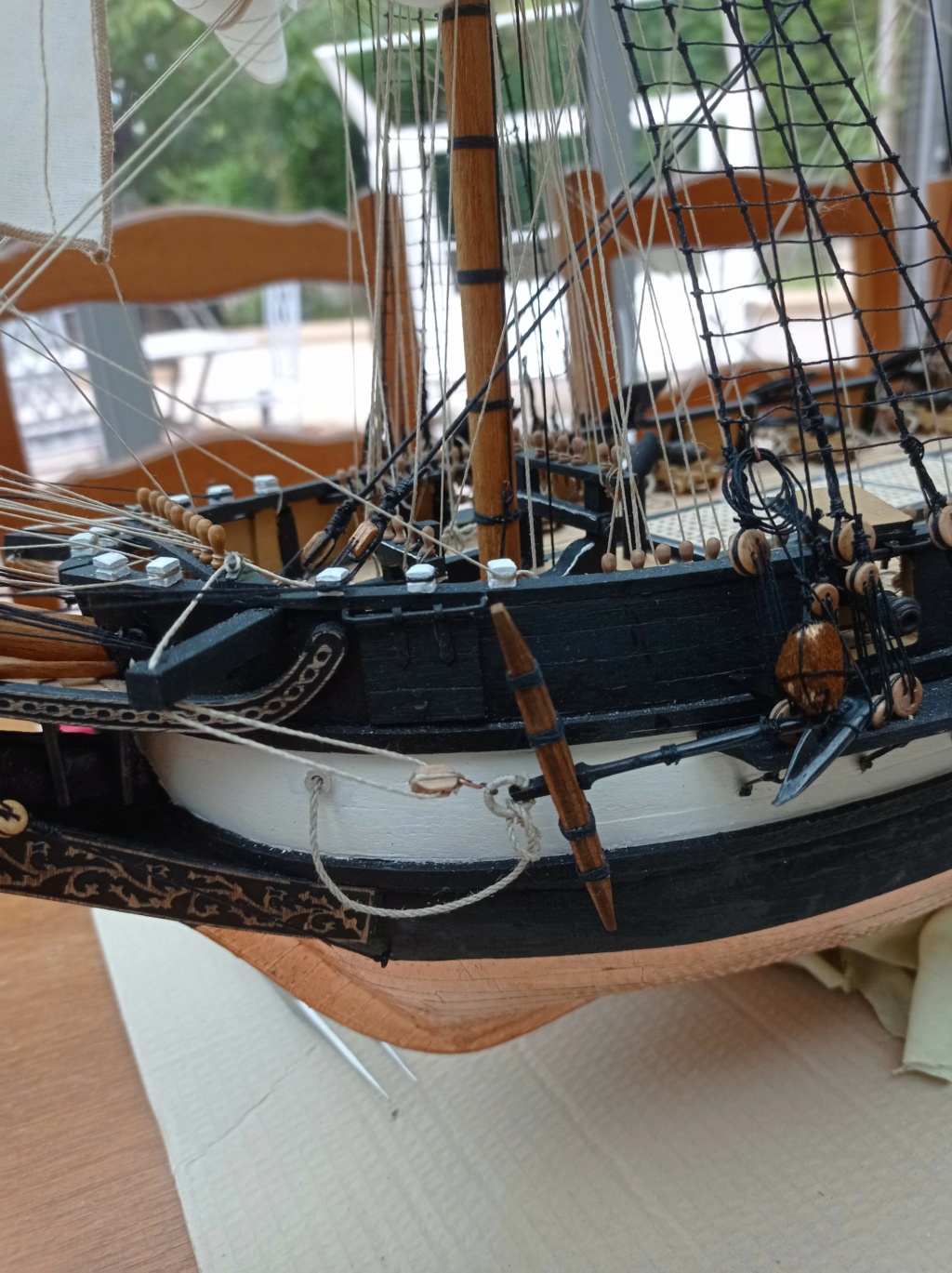

Corvette Astrolabe 1811 (Mantua & AAMM 1/50°) de kerezou - Page 11 Img_2086

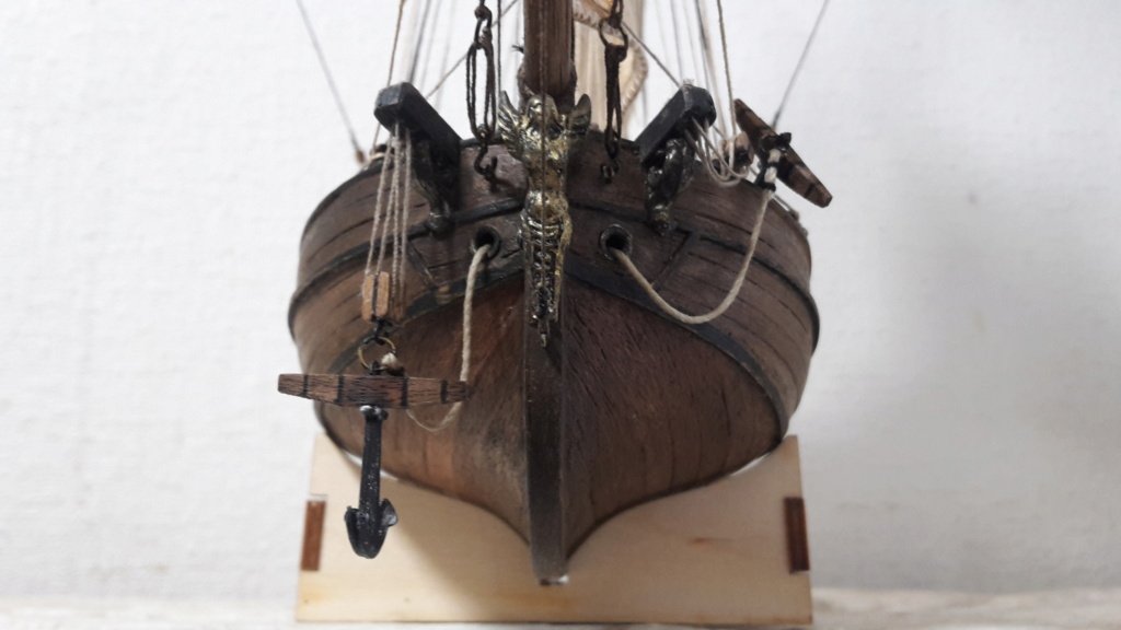

Corvette Astrolabe 1811 (Mantua & AAMM 1/50°) de kerezou - Page 11 Img_2087
Je voulais qu'on "voit" le rôle du bossoir, donc c'est une présentation de l'ancre entre deux si je puis dire. Il aurait fallu une double poulie mais j'ai plus et la bouée me semble un peu grosse maintenant.

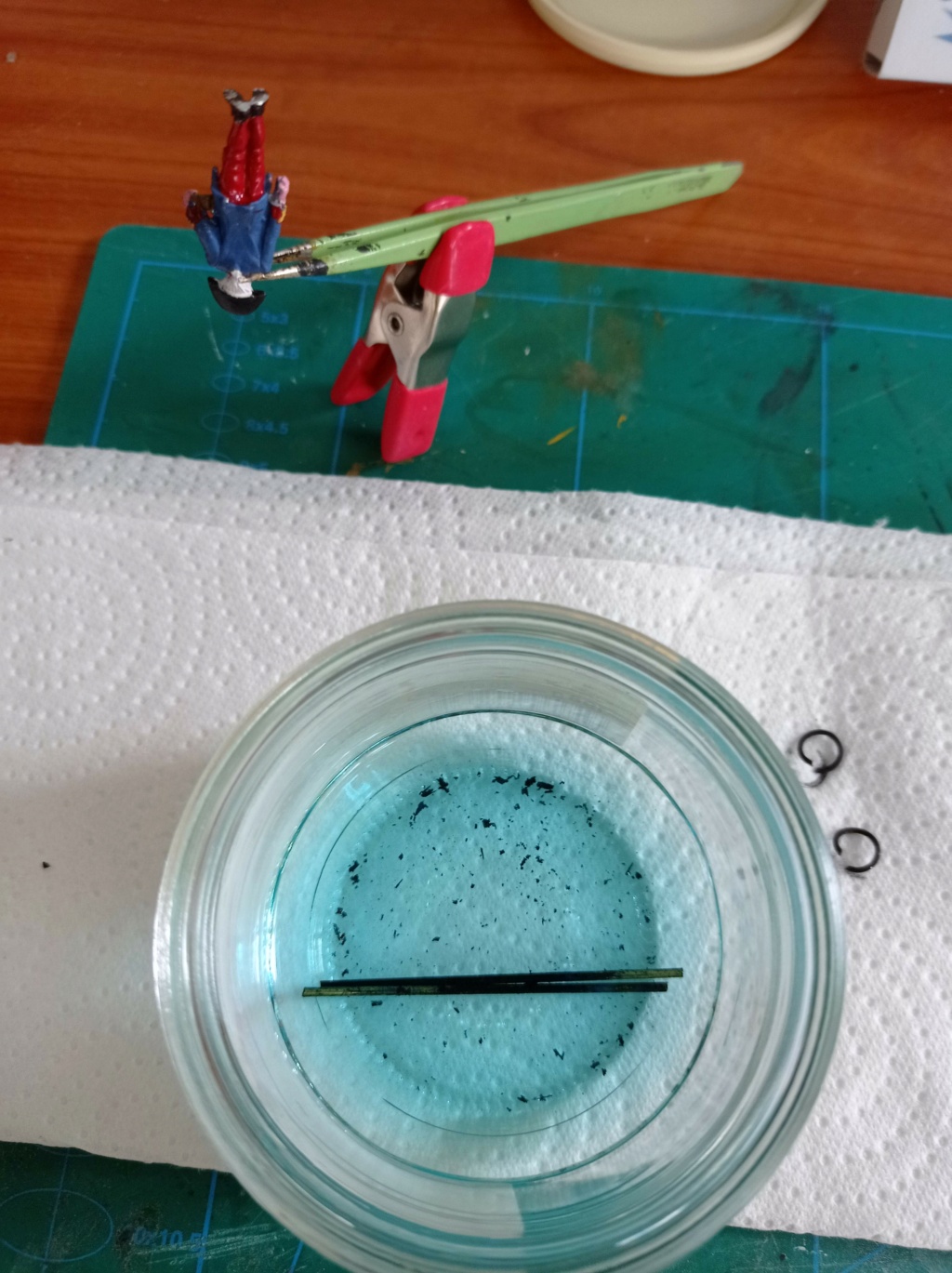

Ca vous est déjà arrivé ?
J'ai pourtant bien nettoyé le laiton, le produit est bien conservé à l'abri de la lumière, etc.... Les anneaux noircissent bien mais pas les tiges ! et à noter les "débris" de noir dans le fond du pot (comme si il y avait qqchose dessus). On verra ce que ça donne dans quelques heures.

Il doit avoir quelque chose oui du gras ou autre. Un bon coup de lime si il faut. Une heure c'est beaucoup. Le brunisseur est dilué ?

Yoann : non le brunisseur est pur. Au bout d'une heure, le laiton était bleu. Pellicule friable qui le laisse "rouille" en dessous.

A propos de ton laiton, essaie de faire tremper tes tiges dans de l'acétone pendant une dizaine de minutes. Après essuyage, tu retentes le brunisseur.

OK avec Ekis aussi ... perso 1 minute dans le brunisseur.
