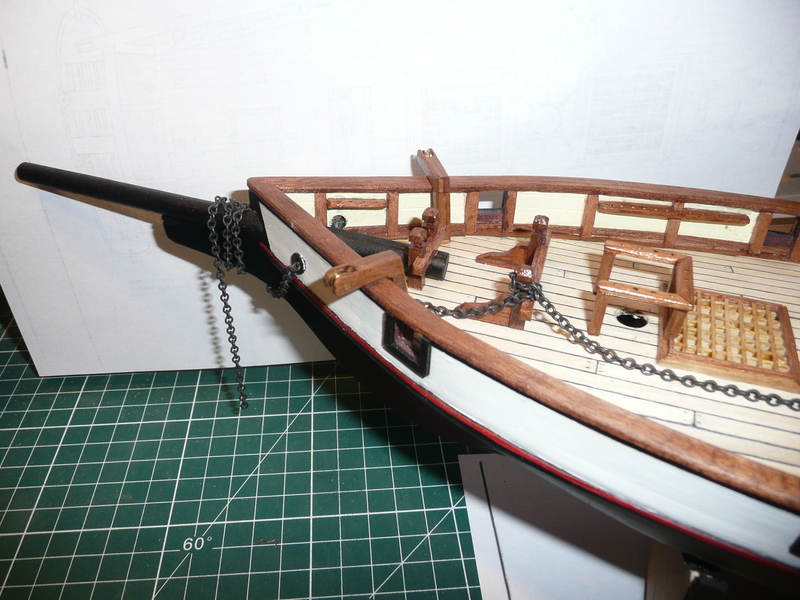

Finition de la peinture de coque, le bon coup main arrive petit à petit !
ALBATROS 1/40 MANTUA - Page 3 19012205290824427516087330
montage des caillebotis avec modifications perso car le montage proposé dans le kit est vraiment très grossier et hors d’échelle ! Il reste à adapter les cadres dans le pont ce sera pour demain.
ALBATROS 1/40 MANTUA - Page 3 19012205290824427516087329
ALBATROS 1/40 MANTUA - Page 3 19012205290824427516087328
Pour répondre à whitespiritgege : Le kit est une base très proche du modèle envisagé il existe sans doute quelques différences car les seul document du Pride of Baltimore 1 que j'utilise sont des photos ,des vidéos de mauvaises qualité mais cela permet de coller au plus juste à la réalité . Par contre attention suite à son naufrage en 1986 il a été reconstruit le Pride of Baltimore 2 qui pour des raisons de sécurité à été rallongé , le plan de pont modifié ainsi que les aménagements intérieurs , Par ailleurs il à été motorisé et les manœuvres de voilure facilitées .(Voir chasse marée N°113)

pour un prochain montage il faudrait aligner les jonctions des planches.
Un exemple :
ALBATROS 1/40 MANTUA - Page 3 Dscn0210
Pour l'Albatros, tu en as un ici :
"Albatros Mantua"

Bonjour Jean Claude , Tout à fait d'accord avec toi quand à l'alignement des lattes de pont, mais compte tenu des indications du plan (voir photos) et de garder une longueur de lattes le plus proche de la réalité j’étais il est vrai un peu perdu avec toutes ces informations contradictoire cela n’empêche pas que c'est moi qui est commis l'erreur ! Le plan que tu mets en photo est-ce bien l'Albatros car à comparer le plan de pont est différent du mien c'est un peu pour cela que j'ai décidé de varier un peu de la proposition de Mantua trop d'approximation plusieurs modèle pour un même bateau ! Je prendrai en compte pour les prochaines constructions !

A Michel,
merci mais l'Albatros n'est pas de moi, j'ai juste mis cette photo en exemple.
A l'Octan,
je ne sais pas ou Mantua a trouvé ce plan de calepinage.
Il faut se méfier des plan des marques qui sont très souvent fantaisistes (pour ne pas dire toujours  Very Happy
Pour la photo que j'ai mis au dessus, il ne s'agit pas de l'Albatros mais de la Toulonnaise, c'est une goélette française qui doit être à peut près dans la même époque.
Un modèle d'origine Artésiana Latina repris et modifié à l'aide des plans AAMM.
Tu pours retrouver mon montage "ICI"
La méthode de calepinage a été réalisée d'après l'Encyclopédie Navale des Modèles réduits de Wolfram zu Mondfeld.

MessageSujet: retour sur le pont   ALBATROS 1/40 MANTUA - Page 3 EmptyVen 04 Oct 2019, 16:07
Trêve estivale terminée retour sur le sujet , finitions des lignes de mouillage , fabrication et pose des cadenes.
ALBATROS 1/40 MANTUA - Page 3 19100404041524427516442904
ALBATROS 1/40 MANTUA - Page 3 19100404041624427516442906
ALBATROS 1/40 MANTUA - Page 3 19100404041524427516442903
ALBATROS 1/40 MANTUA - Page 3 19100404041624427516442907
En attendant la suite toujours à l'écoute de vos commentaire A+

MessageSujet: Re: ALBATROS 1/40 MANTUA   ALBATROS 1/40 MANTUA - Page 3 EmptyLun 07 Oct 2019, 11:15
bonjour l'ancien,
Effectivement les écubiers sont petits par rapport au maillage de la chaîne, je m'en suis aperçu un peu tard !! je réfléchi pour y remédier sans faire de casse car ils sont collés.
MessageSujet: Re: ALBATROS 1/40 MANTUA   ALBATROS 1/40 MANTUA - Page 3 EmptyMar 08 Oct 2019, 11:12
Voilà le diamètre des écubiers est corrigé, c'est plus réaliste et plus facile pour virer l'ancre !
ALBATROS 1/40 MANTUA - Page 3 19100810505524427516449305
ALBATROS 1/40 MANTUA - Page 3 19100810505524427516449306
Quelqu'un peut il me renseigner sur l'embossage de la chaîne d'ancre : combien de bosses ? bosses en chaîne ou garcettes en chanvre sur la chaîne (nous sommes début 19eme siècle)? la tension de la chaîne vers le puits à chaîne ou vers les bittes ?
merci d'avance

MessageSujet: Re: ALBATROS 1/40 MANTUA   ALBATROS 1/40 MANTUA - Page 3 EmptyMar 08 Oct 2019, 11:52
merci Michel , le montage est un peu lent mais je passe autant de temps à la recherche de documents que devant l’établi !!
