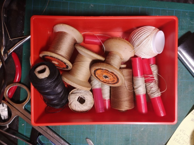

Bonjour Ekis,
pourrais-tu nous dire quels fils tu utilises pour les cordages (taille, couleur, marque etc..)?
Merci.

bonjour
ça  m'intéresse aussi !
je dois commander du fil pour la bounty et celui du kit est vraiment moche.
merci!

Merci sourire
Je n'utilise aucun des fils du kit AL : trop gros, trop moches, trop de peluches partout...
  • les haubans, étais et galhaubans : fil Amati 1mm ou 0.75 beige, teintés avec de l'encre de Chine noire diluée (teintés avec un mélange d'essence de térébenthine et bitume de Judée pour les galhaubans),
  • les enfléchures : fils Amati 0.25 beige (je n'aime pas trop quand les enfléchures paraissent aussi grosses que les haubans), teintés avec de l'encre de Chine noire diluée (c'est très différent d'un fil noir, avec des nuances plutôt grises/anthracites et non uniformes surtout !)
  • les drisses, écoutes, bras selon les voiles et les endroits :
    1. -> Amati 0.50 ou 0.75 beige ou teintés avec térébenthine/bitume pour donner une couleur chanvre vieilli,
    2. -> cordonnet DMC 0.40 ecru, teinté avec térébenthine/bitume
  • les boulines, cargues, liures : vieux fils de couture (type cordonnet parisien) env 0.1mm avec 2 teintes plutôt marron clair/moyen,
  • certaines liures noires : fil de couture noir ou naturel en lin environ 0.25 (mais le lin offre des épaisseurs irrégulières volontairement)
  • j'ai aussi utilisé pas mal de fil 0.1 Amati beige dans les voiles plutôt invisible pour faire des voiles carguées correctes
