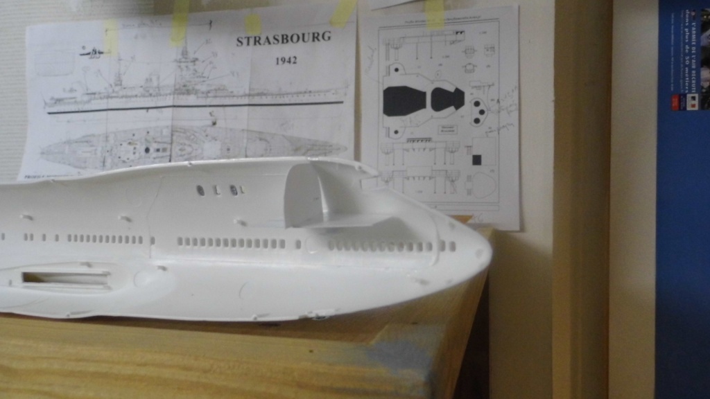

Les travaux continuent avec la partie un peu angoissante, il faut que ça passe.
La navette de Revell au 1/144 en dio  - Page 2 00113
Première intervention, dans la partie non découpée des baignoires sous l'intrados, mise en place de fil électrique rigide avec une partie de la gaine pour caler. Collage cyano.
Malgré son pseudo, fox n'est pas devenu rusé comme un renard, il a juste trouver dans le forum Fighter le montage d'un 747 avec les mêmes accessoires sortis que moi. Basse copie peut-être, mais pourquoi réinventer le fil à couper le beurre quand le résultat est satisfaisant ?

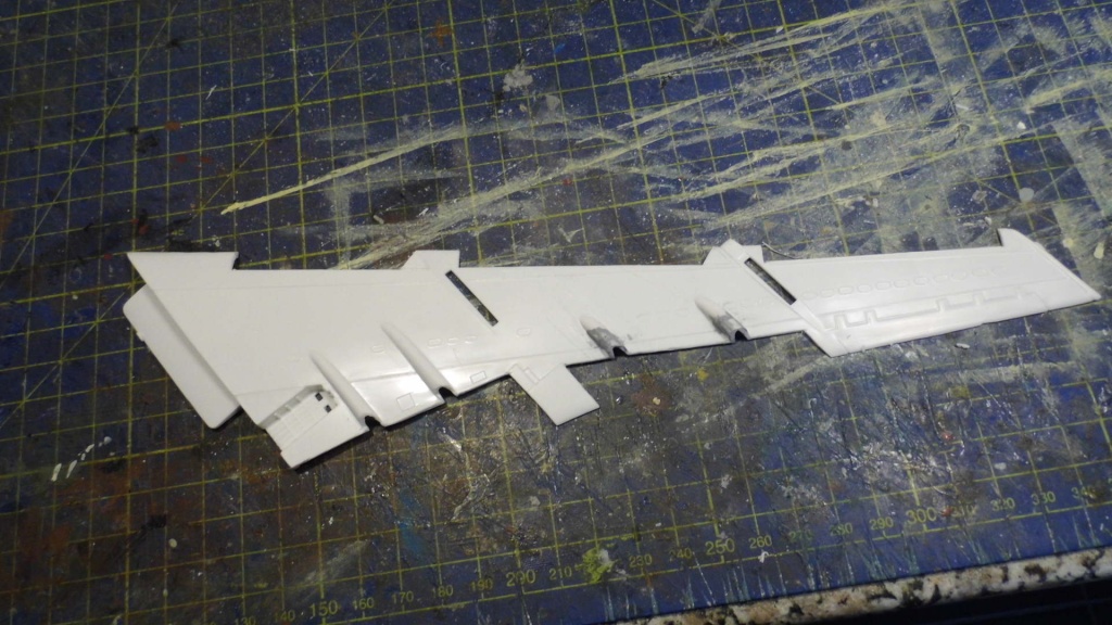

Pendant ce temps réalisation du second étage de volet. Le bord d'attaque est un bâton plastique de bâtonnet à oreille, la peau supérieure de la CP de 0,25 mm, le dessous, deux épaisseurs de CP en 0,75 pour combler. Collage colle plastique liquide bien suffisante.

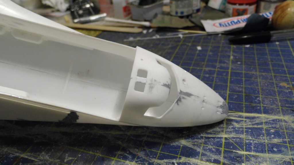

La navette de Revell au 1/144 en dio  - Page 2 01410
Pare-brise et hublots zénitaux sont en place.

Sans transition Very Happy  on passe au 747 porteur. Ça, c'est le 3è étage des volets intérieurs

Quand vous arrivez à ce stade, il n'y a plus de retour en arrière possible, fallait y penser avant !
La navette de Revell au 1/144 en dio  - Page 2 01510
Le volet intérieur est complet, il n'en reste plus que 3...
La navette de Revell au 1/144 en dio  - Page 2 01810
C'est là qu'on s'aperçoit que pour faire les essais de réglage des volets, faudrait p'têt pouvoir placer l'aile en question sur le fuselage. Alors, une ch'tiote avancée sur lui.

Vite fait, les hublots REELS du pont supérieur, enfin les trous, le remplissage se fera au Kristal Clear parce que le fabricant n'a rien prévu.
La navette de Revell au 1/144 en dio  - Page 2 00713
Même obligé de faire un semblant d'aménagement du cockpit pour dissimuler le vide...sidéral aussi. N'empêche que m'sieur Revell, etc... Alors que dans la même maquette mais d'une compagnie on a sans doute même les planchers et les sièges (il y a les picots pour les placer), là, RIEN, pas assez cher mon fils ! Laughing Laughing

lol! lol! lol!
Bah d'un autre coté elle est faite pour y aller ............dans le vide sidéral Razz !!!
Blagues à part joli boulot , moi j'aime bien les améliorations diverses et variées .

MessageSujet: Re: La navette de Revell au 1/144 en dio    La navette de Revell au 1/144 en dio  - Page 2 EmptyDim 22 Nov 2015, 19:01
Mon cher ami et copain il n'y a pas plus de sièges que cela pour les équipages de 5 personnes scratch et les toilettes lol! La navette de Revell au 1/144 en dio  - Page 2 178029134
Redevenons sérieux tu as très bien bossé et apparemment tu galères sur ta navette qui n'a pas l'aire d'être un montage facile c'est pour cela que je reste bateau Razz
Bonne suite à toi mon ami Very Happy Wink

Merci Pierre, oui le vide sidéral, c'était un peu téléphoné, je me doutais que l'un de vous reprendrais de volée Very Happy Very Happy Very Happy Je pense qu'il faut effectivement remédier au grand dénuement de cette maquette, quand tu penses que si la soute est ouverte il y a rien dedans, même pas le bras manipulateur !
Merci Laurent, ben oui, mais Bruno avait prévenu, je ne fais que confirmer. Finalement, je vais finir par penser que Heller ils ne sont pas si mauvais lol! lol!
Merci Lionel, hé, mon copain, c'est juste le poste de pilotage, les autres, étage en-dessous, je ne peux rien pour eux Very Happy Razz !
