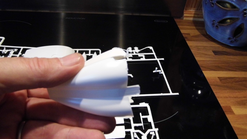

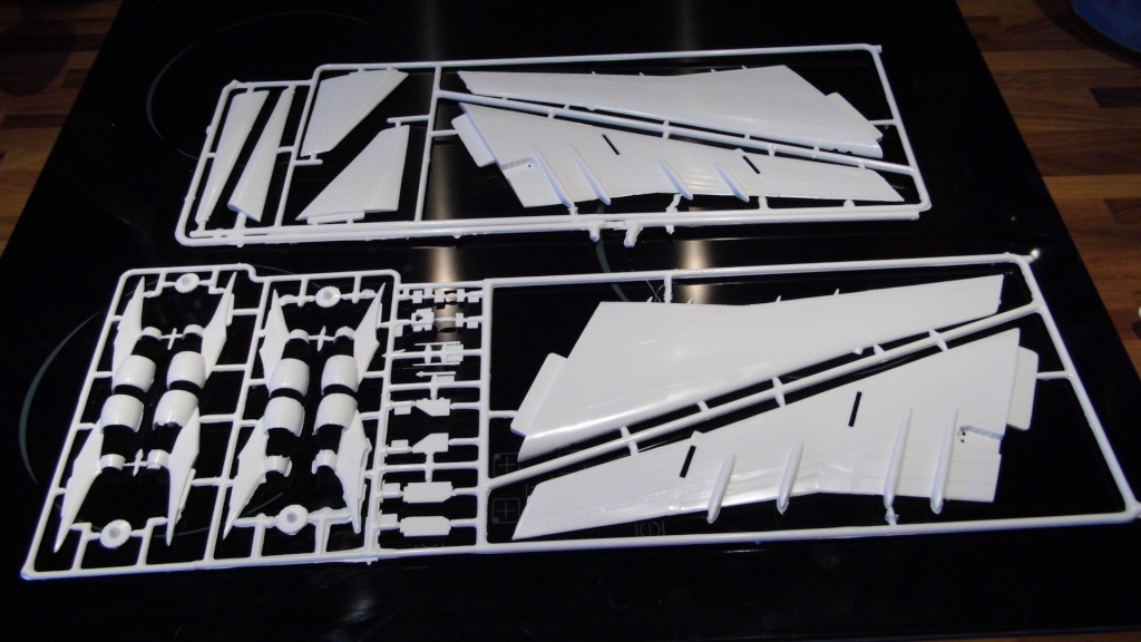

| Vous savez maintenant que le fox il fonctionne bizarrement, il lui faut toujours au moins deux fers au feu. Un grand merci à Bruno. Son magnifique sujet sur la fusée russe et son pad de décollage a réveillé un truc qui dormait en moi depuis longtemps, l' ESPACE. Alors, pour reposer mes vieux yeux (zavez le droit de me plaindre !) usés par le 1/400, on monte en gamme au 1/144, hachement plus confortable et comme je ne suis pas encore totalement sur de moi pour le spatial, j'ai choisi un truc mi-chèvre, mi-choux, ça:  Grande première pour moi en plus, je n'ai, jusqu'ici jamais monté un avion commercial. Vous voyez sur le côté gauche de la photo que c'est du gros calibre une fois terminé ! But de la manœuvre, un dio représentant ceci:  En fait, un instant plus tard, lorsque l'ensemble des trains principaux ont touché, mais le train avant encore en l'air. Mine de rien, ce choix va rendre obligatoire un charcutage éhonté des ailes où tout est prévu en lisse. Sortir les becs de bord d'attaque, les aérofreins en extrados et les volets à triple fente en intrados va créer un challenge de chirurgie qui va certainement prendre... un certain temps. On regarde un peu ce qu'il y a dedans la grosse boiboite ?  Le sérieux n'étant plus ce qu'il était, même en Teutonie on te montre une image (juste) avec 2 hublots au premier étage et on te refile une maquette (fausse) avec 3 hublots au même niveau. Ils ne peuvent pas dire qu'ils ne savaient pas ! Sinon, moulage correct.  Là, deux plaques que j'aurais le temps de regarder au vu des transformations !  Des trucs inutiles dans mon cas, comme le socle de pose pour comptoir d’accueil à la NASA, mais aussi une pièce vraiment bâclée, pas habituelle chez Revell, le capot arrière de la navette couvrant les moteurs durant le transport sur le 747:  Même si ma photo n'est pas terrible, on voit bien les bavures énorme entourant la pièce et des arrachements de matière, pas glop !  Ben là, le fox il en est tombé sur le cul, ils ont "réussi" à représenter la navette spatiale SANS GRAVER LA MOINDRE TUILE DE PROTECTION THERMIQUE ! Elle est lisse comme la main et c'est complètement inconcevable. Je ne vous explique pas le boulot de recherche et de réalisation pour remédier à, ce genre d"oubli" ! Grosse, très grosse déception  Dernière plaque et maintenant, au travail, je pense que ce sera un long chantier  |

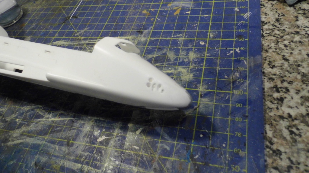

| Certaines maquettes, c'est comme le jeu des 7 erreurs, sauf qu'on ne sait jamais si ça va s'arrêter au nombre défini. Hier je vous parlais des 3 hublots au lieu de 2 du pont supérieur du 747 ? En comparant avec les photos de la réalité, non seulement le nombre est faux, mais la position aussi ! Allez, vlan de l'enduit et à refaire, sauf que le fox, un peu colère, il a recouvert un peu large et il va devoir s'amuser pour trouver l'emplacement d'un des hublot manquant, le marquage ayant été malencontreusement recouvert  Mais cette maquette est une source de découverte perpétuelle. Prenez la navette, comme ils ont copié sur l'Enterprise initiale, le proto (on ne fait pas de la réplique, l'important c'est d'être le premier) on a 5 alvéoles au lieu de 3 réelles côté bâbord et pour équilibrer, aucune à tribord qui en compte réellement 3 aussi.  Alors traçage, perçage et ajustage suivi du collage d'un bout de CP dans le fond d'un côté et re-enduit de l'autre.  Vous parlerais-je de la qualité de l'assemblage où, même en utilisant les plots existants il faut rebarbouiller grave pour être de niveau ? Allo Tamiya San ? Pour l'enduit, par caisse c'est OK ?  L'entourage de pare-brise n'est pas mieux loti (il sera surement à reprendre un peu plus tard, le pare-brise baillant assez largement dans l'ouverture), tandis que les 2 hublots zénithaux ne sont qu'un seul dans leur maquette ! Les deux gros trous non découchant sur le dessus du nez ne sont pas d'origine, je vous rassure...  J'ai percé aussi l'ensemble des échappements des tuyères de guidage du bestiau en orbite. Ça, c'est normal, c'est du super-détaillage. Bon, c'est tout pour aujourd'hui, à bientôt pour la suite. |
