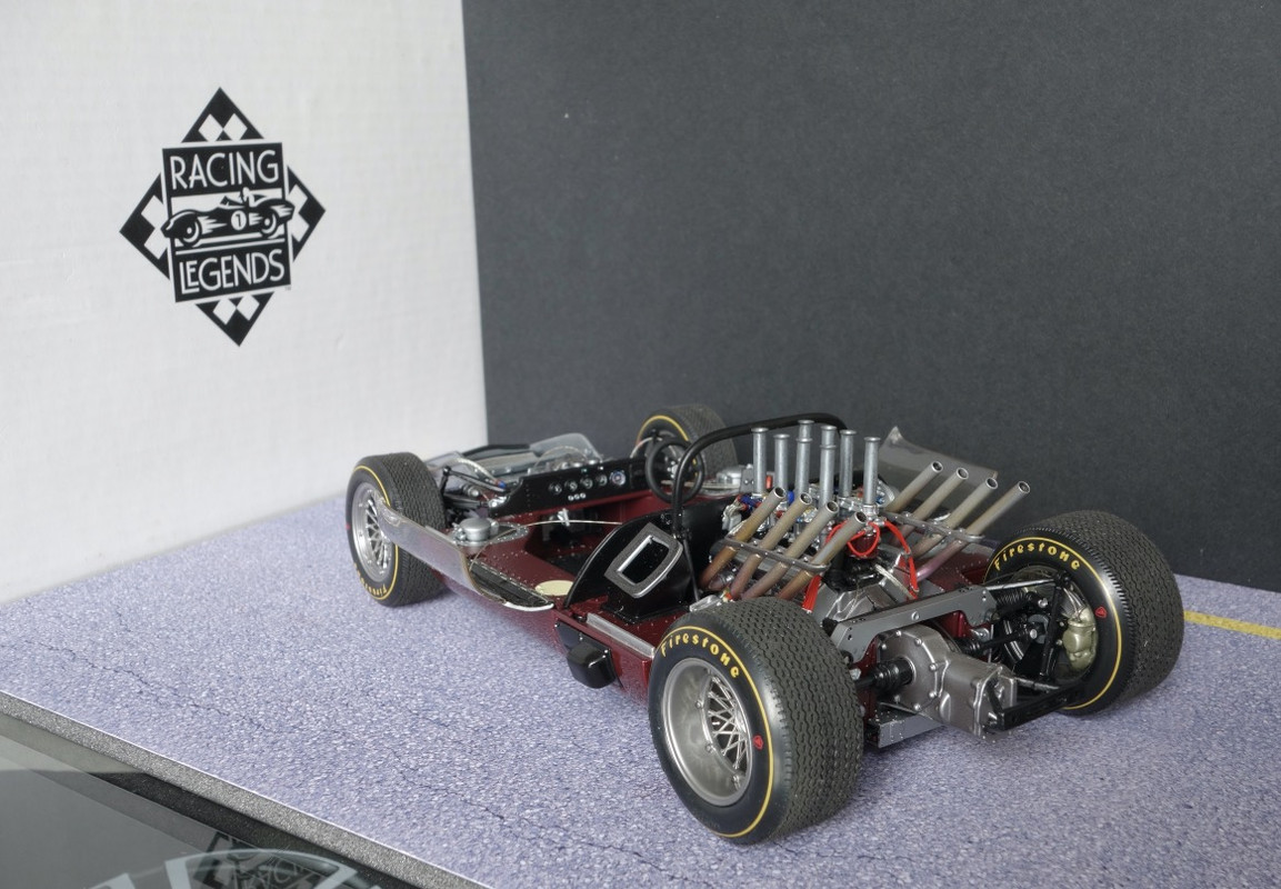

Par exemple avec quelqu'une de mes autos de collection au 1/18, ici prises simplement sur pied, un tripod pour le coup, un Sony RX-100 Mk1, lumière du jour dans une pièce, on commence par les photos non traitées et pas recadrées :
Ici le point de focal n'est pas bon, il est nettement sur le décor, mais l'ouverture n'est pas bonne non plus, trop faible, car une partie au moins de l'auto devrait être nette.

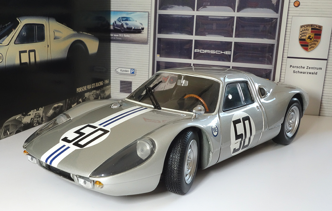

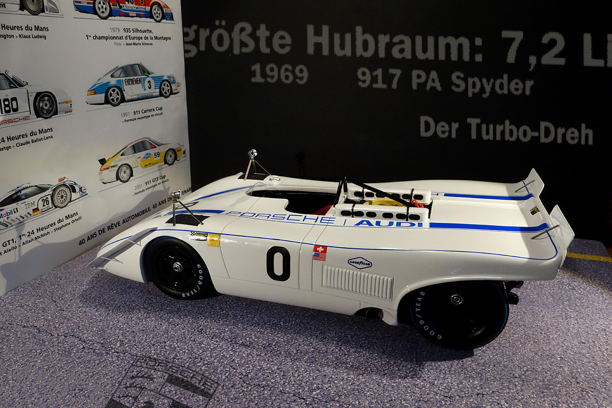

Ici, j'ai déplacé le point de focal probablement sur les échappements, le fond est net également, pas assez d'ouverture encore. Dans ce cas j'ouvre encore et si necessaire je recule un peu l'appareil.

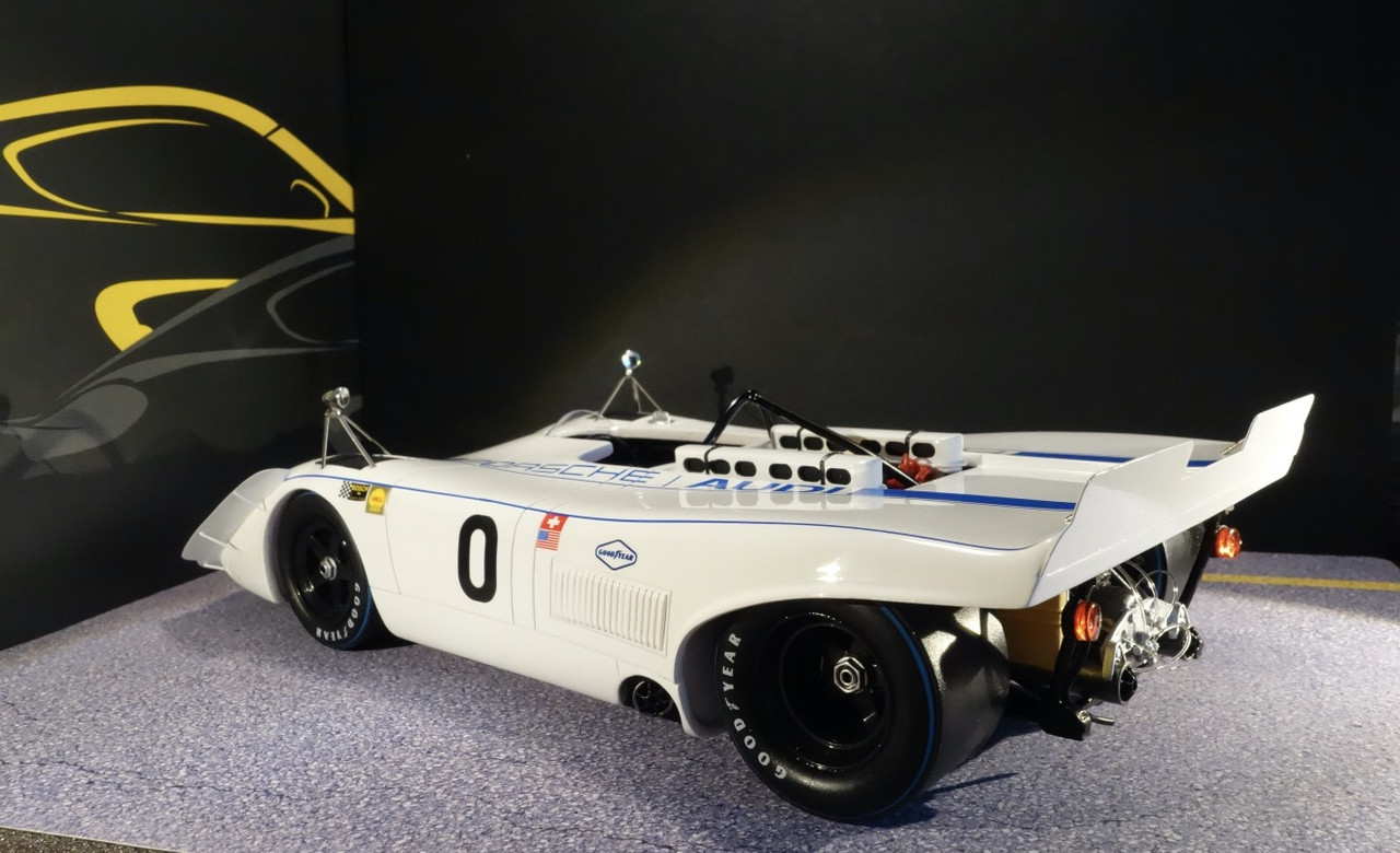

Ici un autre plan, tout est quasi net du premier plan à l'arrière plan. c'est l'effet recherché.

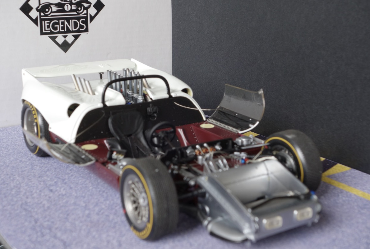

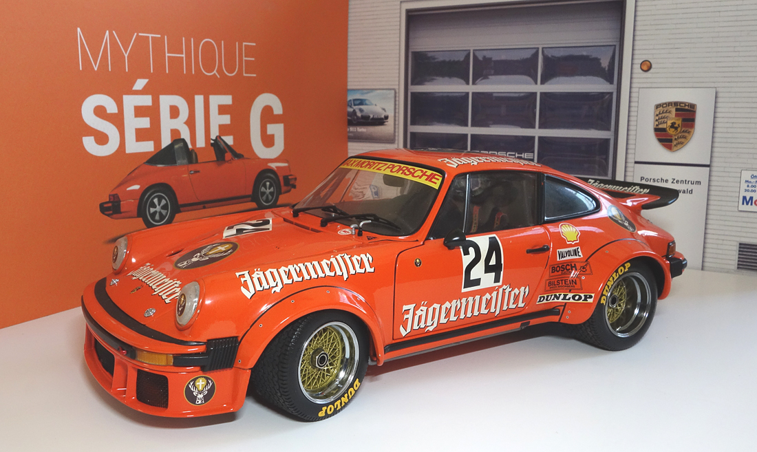

Une autre auto, c'est presque parfait, mais le rétro droit est un peu flou.
Un plan quasiment identique mais avec un réglage d'ouverture plus conséquent ou un recul de l'appareil de quelques cms.

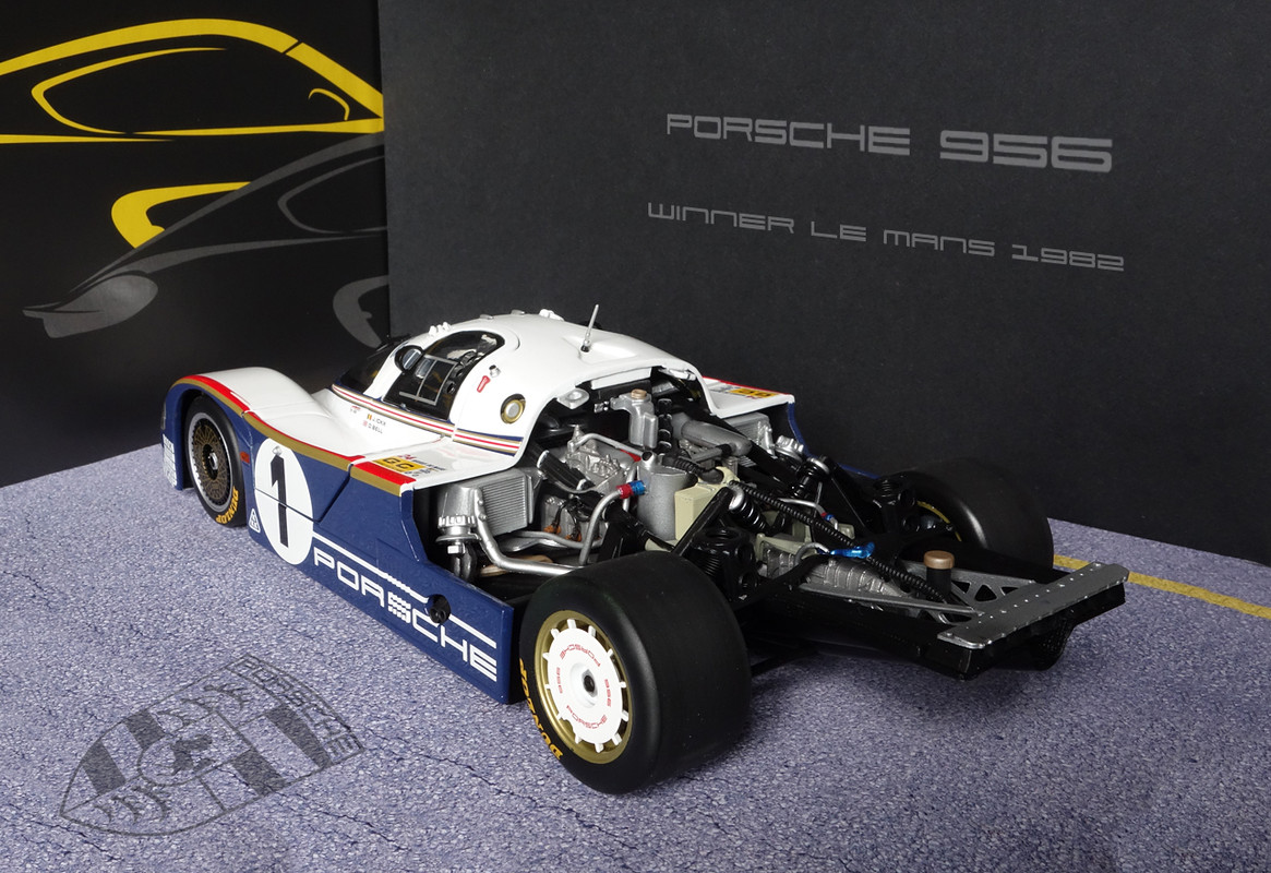

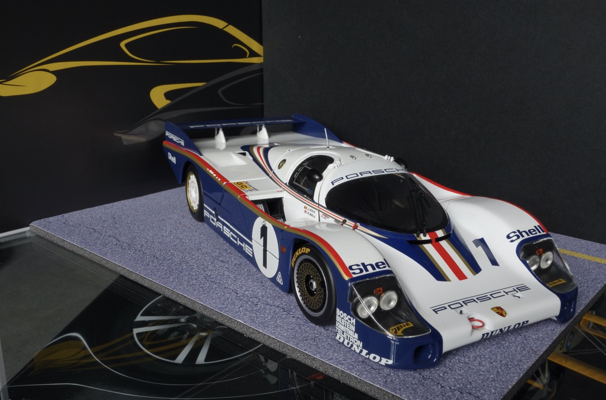

Ic une 956 bien connue. cette auto est très longue, plus difficile à l'avoir entièrement net, mais ça passe. Le décor d'arrière plan est net également.

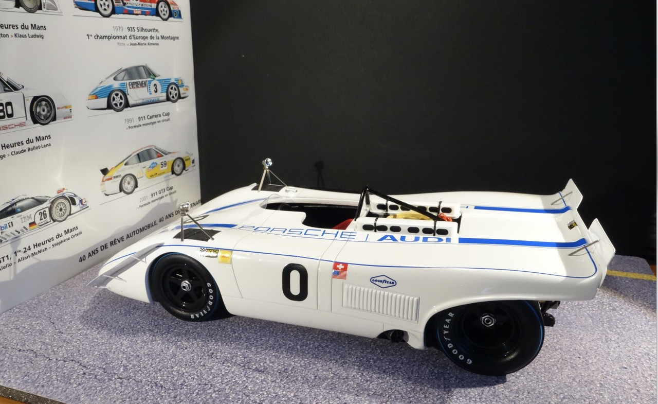

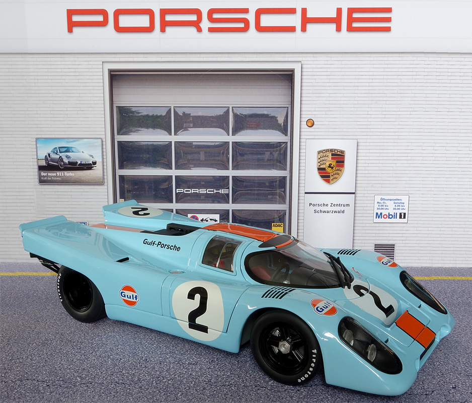

Quelques photos traitées, ayant subi quelques ajout d'incrustations avec Photoshop, versions finales.
