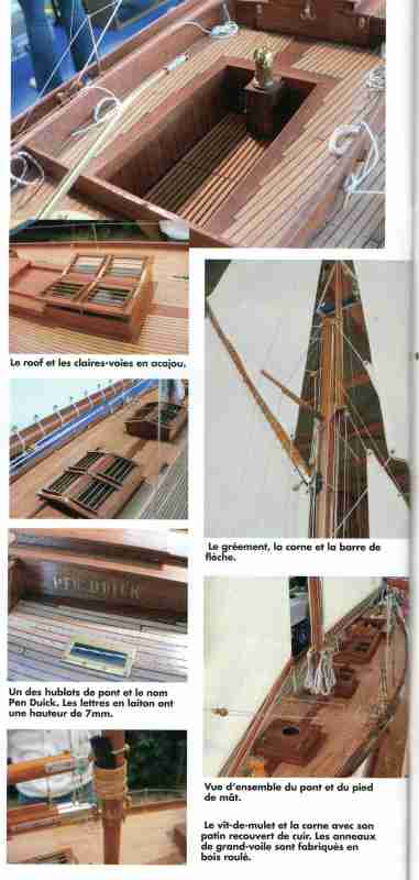

Voici quelques vues qui peuvent d'aider

Bonsoir, merci pour les photos miel et le compliment jeanbauduen. J'aimerais savoir ce que vous pensez du travail et du placement des voiles. Je sais acccepter les compliments mais aussi les critiques ! c'est comme cela que l'on progresse alors à vos claviers et pas d'hésitation parce que moi j'en ai ! Merci de vos réponses.

Bonsoir dans qu'elle position souhaiterai tu les poser. Amitié

Bonsoir jeanbauduen, je vais les placer du même côté que la photo ci-dessus où on voit le foc. De plus, mon problème c'est pour les écoutes et cordages, je fais des recherches sur le net mais il n'y a en pas un seul fait de la même façon. Je vais me référencer sur le livre d'Eric Tabarly où il y a pas mal de photos, en essayant de m'en rapprocher le plus possible.
