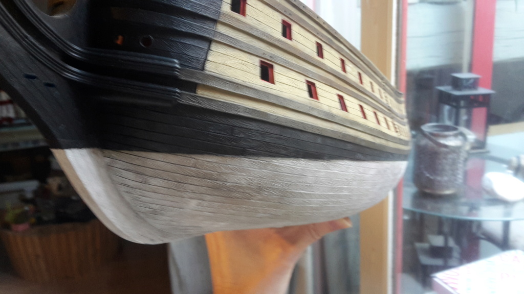

Peindre sur du verni c'est pas top en général ni de coller avec la colle à bois.
Ça risque de faire une coque toute lisse sans le grain du bois même si il est minime à cette échelle.
Le blanc c'est la flottaison elle doit être droite au cas ou ...

Bonjour Sarthois
si tu le permet je vais prendre des idées de ton montage
Bien sur que je le permet, j'ai bien "piqué" des idées sur les autres.
Par contre avant de peindre, tu devrais passer un léger coup de papier de verre pour enlever un peu de vernis et avoir une meilleure accroche de la peinture.
Les œuvres vives ne sont pas blanche, mais blanc cassé (couroi)

JC Christophe a raison Un coup d'abrasif fin et le tour est joué. Par contre la couleur crédible est légèrement beige-jaunatre , le patron posté est exact. Ton blanc est trop blanc.......

Blanc appartement de fumeur sourire
Fait gaffe à tes préceintes ! Je te souhaite que la couche soit pas trop épaisse.

merci les amis
j'ai passez avant de peindre un coup,d'abrasifs
ok pour la peinture je corrige sourire

hello
avance sur la peinture ,j'ai pris comme référence la monographie du Saint Philippe
Soleil Royal (Altaya 1/70°) par sarthois 26_03_16
Soleil Royal (Altaya 1/70°) par sarthois 26_03_17
Soleil Royal (Altaya 1/70°) par sarthois 26_03_15
Soleil Royal (Altaya 1/70°) par sarthois 26_03_18
Soleil Royal (Altaya 1/70°) par sarthois 26_03_19
Wink merci de suivre......

Bonjour Sarthois
Suivant avec beaucoup d'intérêt l'évolution de ta construction, je m'interroge sur ce que tu as voulu dire par avoir pris comme référence le St Philipe. A part la dominance rouge du navire, je ne vois pas.
Extrait de la présentation de la monographie du St Philippe ou plus exactement d'un navire proche du St Philippe .Editions Ancre.
Soleil Royal (Altaya 1/70°) par sarthois Img_3444
A pluche
Amicalement Jean-Jacques
