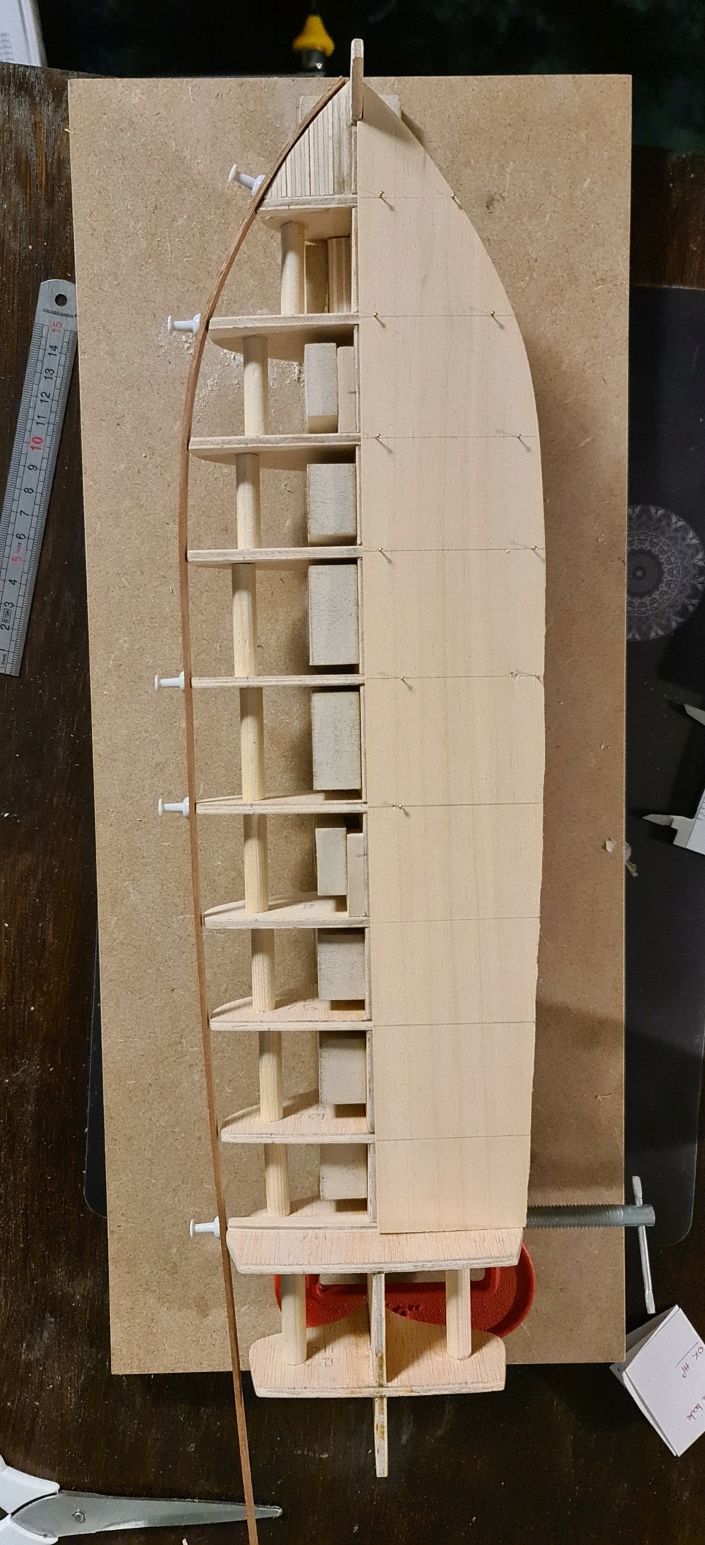

Bonsoir, j'ai besoin de vos conseils lorsque je test le bordage au niveau de la proue il y a un petit gap de 1mm entre le 1er couple et la virure alors que celle ci s'applique parfaitement sur l'apôtre est ce un problème ?
Enterprise 1799 suivis construction - Page 4 20210210
Toujours le futur bateau en tête…
Ma modeste réalisation en cours : Mon petit Enterprise de chez Constructo
Un grand merci à la Royale Very Happy
Sincères amitiés du Doc Wink
Enterprise 1799 suivis construction - Page 4 Empty
MessageSujet: Re: Enterprise 1799 suivis construction   Enterprise 1799 suivis construction - Page 4 EmptyDim 07 Fév 2021, 20:30
Oui, c'est un problème : ta virure doit coller sur les 2, et conserver une courbure harmonieuse et symétrique sur le côté tribord !
De là à savoir si ton couple est trop court (regarder l'autre côté pour comparer, et combler avec une baguette de 1 mm) ou bien si tu n'as pas assez poncé ton apôtre : il n'y a que toi qui puisse le voir... Very Happy

Ponçage ponçage !!!

Ha ok ponçage du couple alors merci pour vos réponse je mis remet de suite.

Voila les nouvelles de la journée, fin du façonnages des apôtres de la proue quand dite vous ?
Enterprise 1799 suivis construction - Page 4 Apotre17Enterprise 1799 suivis construction - Page 4 Apotre18
il me reste a finir les entretoises et les apôtres de la poupe puis go bordage Very Happy

A l'oeil comme ça, ça a l'air bon, mais la seule façon de savoir si tu as le bon galbe pour tes apôtres, c'est le test de la virure qui doit toucher partout de façon harmonieuse et le pied à coulisse pour la symétrie bâbord-tribord, mais à première vue, ça semble bon
Bonne continuation

Merci Georges,
le test a la virure est concluant et la différence est de 2 dixièmes de millimètres ce qui me semble acceptable haha Wink  enfin je pense

Voila ce que ça donne avec 1 demi pont (fixer temporairement) et une virure :
Enterprise 1799 suivis construction - Page 4 Ajuste10
Je continu comme ca, je mets une rustine (avec comme problème de devoir démonter les apôtres et devoir les refaire) ou je démonte tout et je refait un meilleur couple ?

On ne voit que le pacage sur l'apôtre et suer deux couples. Est-ce que la virure plaque sur tous les couples?

Oui ca touche tous les couples voila la photo :

Je lis que tu as des doutes sur les mesures du 1er couple, voilà les mesures du mien avec photo à l'appui.
Je te post les 2er couples sur papier millimétré pour te repérer.
1er couple 73mm, l'arc avec le bouge doit approcher 75mm.
Enterprise 1799 suivis construction - Page 4 Couple10
2ème couple 112mm, l'arc avec le bouge doit approcher 115mm.
N'hésites pas à m'appeler si tu as encore une interrogation.
Bon courage

A l'œil la courbe n'est plus tout à fait harmonieuse à partir du couple 2 où il y a une cassure trop franche. Soit le couple 1 est trop petit, soit le 2 est trop grand, soit un peu des 2 (j'aurais tendance à dire que le couple 1 est trop petit).
Il faut anticiper que lors du ponçage final il est facile d'enlever de la matière (par exemple au niveau du couple 2 il sera facile de gommer la légère cassure de forme) mais qu'il n'est pas possible d'en rajouter (à moins de mastiquer si il y a un second bordé)

Marc merci beaucoup pour tes mesure je retrouve un couple numéro 1 a 72,5mm et un couple numéro 2 a 114mm ce que je ne comprend pas c'est quand je mesure sur la planche où était fixer les couples je retrouve 74mm pour le 1 et 115 pour le 2 donc je ne sais pas du tout ce qui est juste ou pas… le mystère s'épaissit
Bifidus il est vrai que il y a une cassure au niveau du couple 2 ce qui confirme bien le problème.

Franchement il n'y a pas de quoi se mettre Martel en tête. C'est 3 fois rien je collerai une ou deux bandes de 0.5mm sur le couple 1 pour l'épaissir un peu et si il reste une petite cassure sur le couple 2 une fois le bordage effectué il sera possible de l'adoucir au ponçage final.

Bonjour, effectivement, peut-être un léger problème. Pas évident de se rendre bien compte avec les photos. Peut-être poncer légèrement le couple 2 et mettre un peu d'épaisseur sur le couple 1 et le début des apôtres côté couple 1, mais le reste semble super nickel .
Ne pas se décourager et ne pas tout refaire car ça reste très bien dans l'ensemble...

Merci à tous, effectivement tout refaire est un peu extrême je vais plutôt essayer comme vous avez dit du ponçage du 2 et des calles sur le 1.

Après ponçage du couple 2 sur un peu plus de 1mm quand dite vous :

C'est mieux !!

Merci ça me rassure plus qu'a faire pareil de l'autre coté Very Happy

Very Happy C'est beaucoup mieux.
Il faudra une petite cale pour le 3ème couple en partant du dernier 9 entre la virure et la baguette, il semble y avoir un vide.
Attention aussi de bien faire avancer ta virure à la proue au moins la moitié de la quille.
Peux-tu faire une photo de côté ?

Merci Marc content d'avoir améliore la situation Very Happy
Ha oui bien sur pour la proue c'etait juste une virure test pour l'instant rien de coller juste pour voir l'alignement elle n'est même pas bien cintrer des que je refait ça mieux j'envoie la photo de profil. Tu avait une question particulaire pour la photo de profil ?
