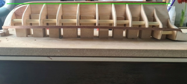

| Bonjour Doc, Une petite réflexion me vient en voyant la pose de ta première virure qui est le long de la quille. En effet je pense que tu ne devrais pas la faire remonter autant en proue; tu risques d'être embêté par la suite lors du bordage avec beaucoup de torsion et un effilage brutal entre ta ligne d'étrave et les premiers couples. Petite image histoire d'illustrer mes propos:  Bien à toi! | |

| Bonjour Clément. Ha tu pense ? Le problème c'est que le premier couple ne serait pas atteint du tout, meme avec la ribord ce qui ne serait pas tres esthétiques enfin je pense, quand dit tu ? Par rapport à l'effilage dans mes calculs je passe de 6mm au maitres beau à 3,9mm au premier couples ce qui semble cohérant non ? Et surtout je ne vois pas trop comment la raccourcir sans venir la couper en biais ce qui ferais un trou quand je mettrais la ribord enfin je pense. Merci pour ton retour  | |

| Rebonjour Doc, Que le premier couple ne soit pas atteint n'est pas vraiment un problème Pour exemple sur le Renard:  A voir.... | |

| Je suis d'accord mais ta virure est droite alors que si je la raccourcie sont extrémités sera en biais comme sur la photo du message précèdent enfin je pense. | |

| Salut Doc. -Oui, dans un premier temps tu laisse dépasser tes virures, il vaut toujour mieux avoir plus de matiere que moins.  -Et ensuite tu réajuste en plaçant la fausse quille, et en ponçant la coque.  Philippe. | |

| Merci Philippe pour ton retour, Ha oui bien sûr je l'ai laissé plus longue au moment de la pose et je l'ai ajusté par la suite quand c'était collé mais je parlais d'un trou si je redécoupais la galbords selon le trait que j'ai fait sur la photo. A part si j'ai mal compris le message de Clement | |
