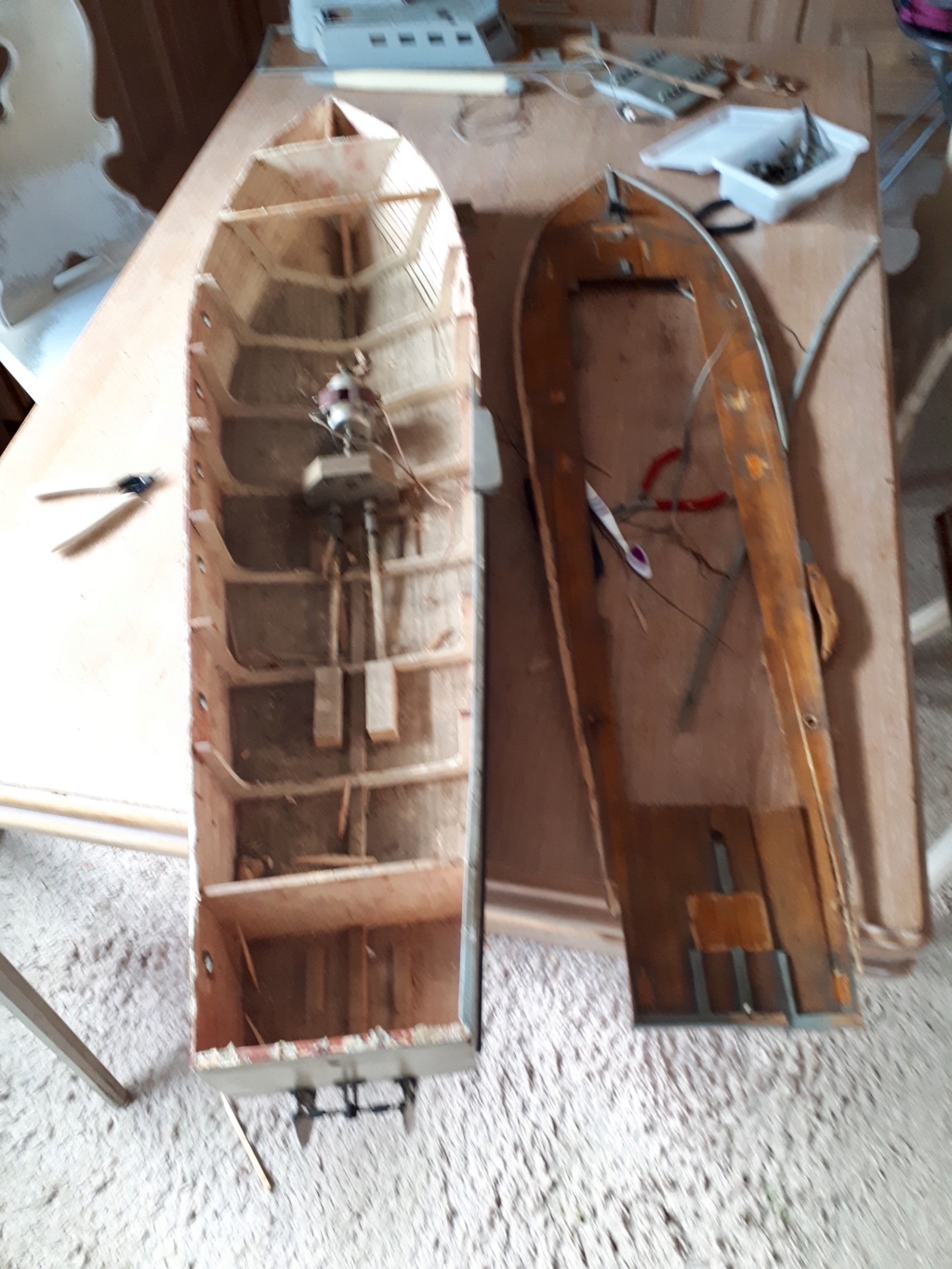

| Bon , on attaque par les mauvaises nouvelles : le pont est complètement voilé. Soit un stockage hasardeux , soit des inondations trop nombreuses, mais les lattes qui le composent ont travaillé au point de provoquer le décollement d’un des côtés. Je vais de toute façon le démonter , mais je me demande s’il est possible de le récupérer, à la vapeur , ou à l’eau chaude en le compressant entre 2 plans non déformables ( 2 dessus de marche en granit , donc parfaitement planes et lisses ) . Il fait 1 mm ou 1,5 mm d’épaisseur, si je peux le récupérer , je le collerai sur un panneau de contreplaqué de 3 mm . Si non récupérable, je le recréerai sur le même support . Qu’en pensez-vous ? | |

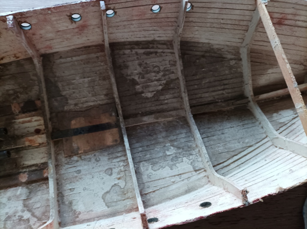

| Merci , c’est bon à savoir . J’ai commencé le démontage du pont , le bois est sec comme de l’amadou . Donc impossible de le sortir sans casse , mais finalement ça va me permettre de corriger certains montages originaux pas tout à fait conformes .  Ça m’a permis de voir que l’eau était rentrée par endroits et que des fissures étaient apparues entre les lames constituant la coque . Donc , prochaine opération , enduire l’intérieur de résine . | |

| La peinture de la coque est très finement fendue en plusieurs endroits , je vais donc être obligé de la poncer complètement. Je compte finalement , après avoir lu pas mal de post sur ce forum , la passer à l’huile de lin chaude , intérieur et extérieur . | |

excellente idee je fais ça à l'interieur de mes coques navigantes, il faut en passer jusqu'à refus du bois d'en absorber ça remplie toutes les fibres et avec le temps ça devient dur _________________ /> LE BON DIAMETTRE POUR LE PASSAGE DE LA GODILLE ( ENGOUJURE ) DANS LE TABLEAU ARRIERE C'EST LE DIAMETTRE D'UNE BOUTEILLE DE VIN ( 75 mm )

| Bien le bonjour à toi aussi , Bromure , et merci , mais je me demande si ça n’est pas sur un de tes post que j’ai trouvé le truc : j’ai une bouteille d’1 litre neuve dans mon atelier , ça va suffire ? Quand tu dis chaude , c’est quoi 50-60° ou plus ?

| Bien le bonjour
c'est possible sur un de mes post, j'en ai deja parle
pour chauffer l'huile de lin, il faut le faire au bain marie, quand elle est fluide c'est bon elle devient aussi liquide que de l'eau et pénètre profondément
attention toutefois ça dégage une certaine odeur
au temps ou les armes militaires avaient des "bois" on les traitaient ainsi _________________ /> LE BON DIAMETTRE POUR LE PASSAGE DE LA GODILLE ( ENGOUJURE ) DANS LE TABLEAU ARRIERE C'EST LE DIAMETTRE D'UNE BOUTEILLE DE VIN ( 75 mm )
