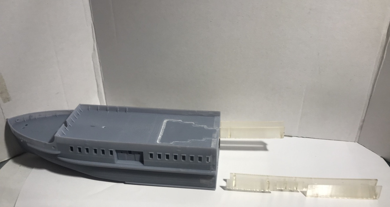

Ré-imprimé tout l'ensemble en vertical, y a pas photo c'est bien mieux.
Dio : SS Nomadic [impression 3D 1/200°] de Iceman29 - Page 2 Screenshot-2021-01-23-15-50-39-007
Celles de droite sont imprimées en vertical.

Effectivement, y a pas photo. A l'horizontale, ça délamine par endroits. Ca m'arrive parfois aussi, dès qu'il y a surplomb (à l'envers ...)

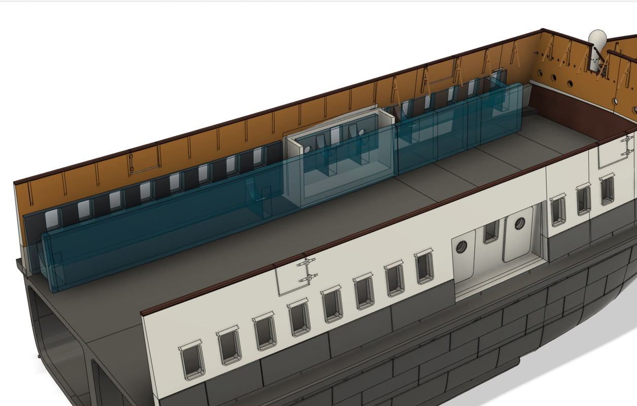

J'ai changé mon fusil d'épaule question vitre des sabords et hublots. J'ai acheté un flacon de résine crystal pour les fabriquer. C'est bien mieux.
Je vais donc peintre une premiere couche du blanc exterieure avant de les coller, puis mise en place, collage des vitres, mise place des leds de l'éclairage et collage des demi-coques, puis peinture blanche de finition à nouveau en masquant les vitres au Mascol. Pas simple.

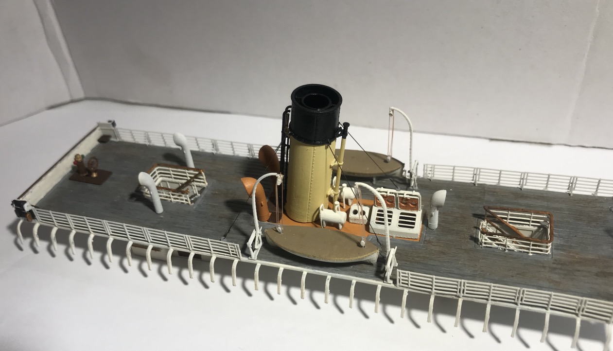

Pose des haubans de la cheminée, et des palans des embarcations. Peint les tauds d'une autre couleur qui me plait plus.
Dio : SS Nomadic [impression 3D 1/200°] de Iceman29 - Page 2 Screenshot-2021-02-04-21-44-06-059
Je reposte ici à la bonne place les  avancées de la semaine dernière sur le pont supérieur:
Le pont supérieur est quasiment fini, je dois rajouter quelques détails encore, une gaine de ventilation, les palans des canot de sauvetage, les transmetteurs d'ordre, les haubans de la cheminée.
J'ai peint le pont en tentant d'imiter le teck, qui est normalement gris beige quand il est en extérieur. J'ai fait des essais avant sur une pont test. Il y a trois couleurs différentes pour que ça rende.
Le teck quand il vient d'être posé est de cette couleur:
Puis il vire après quelques temps et des intempéries à cette couleur caractéristique de ce bois:
Dio : SS Nomadic [impression 3D 1/200°] de Iceman29 - Page 2 Screenshot-2021-01-27-22-21-35-663
Dio : SS Nomadic [impression 3D 1/200°] de Iceman29 - Page 2 Screenshot-2021-01-27-22-24-16-870
Il a fallu fabriquer la couleur de la lisse qui se rapproche au mieux du Humbrol N°63, mais ce dernier n'est pas assez rouge, j'en donc rajouté du Revel N°84 pour arriver à la couleur Péru, qui correspond assez bien à la couleur recherchée.
Dio : SS Nomadic [impression 3D 1/200°] de Iceman29 - Page 2 Screenshot-2021-01-27-22-33-29-620

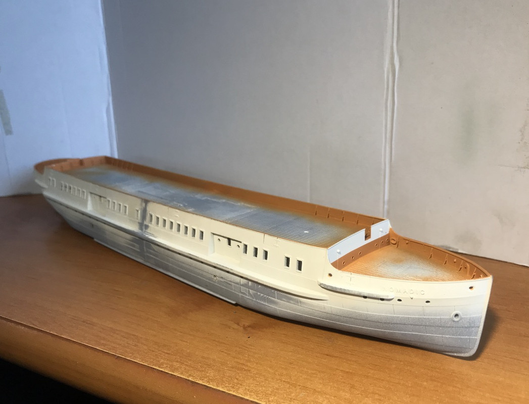

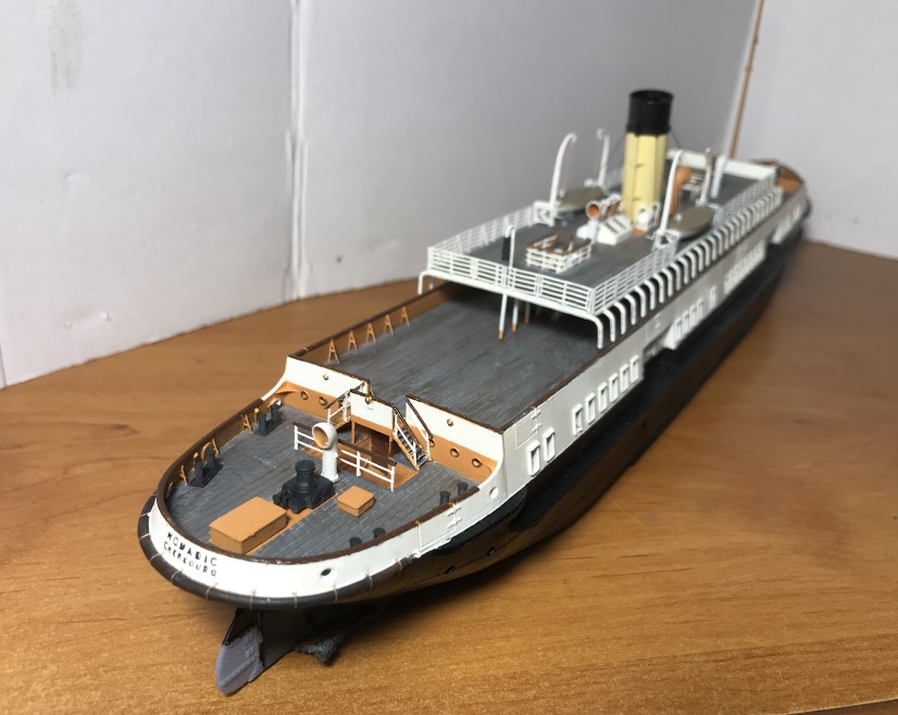

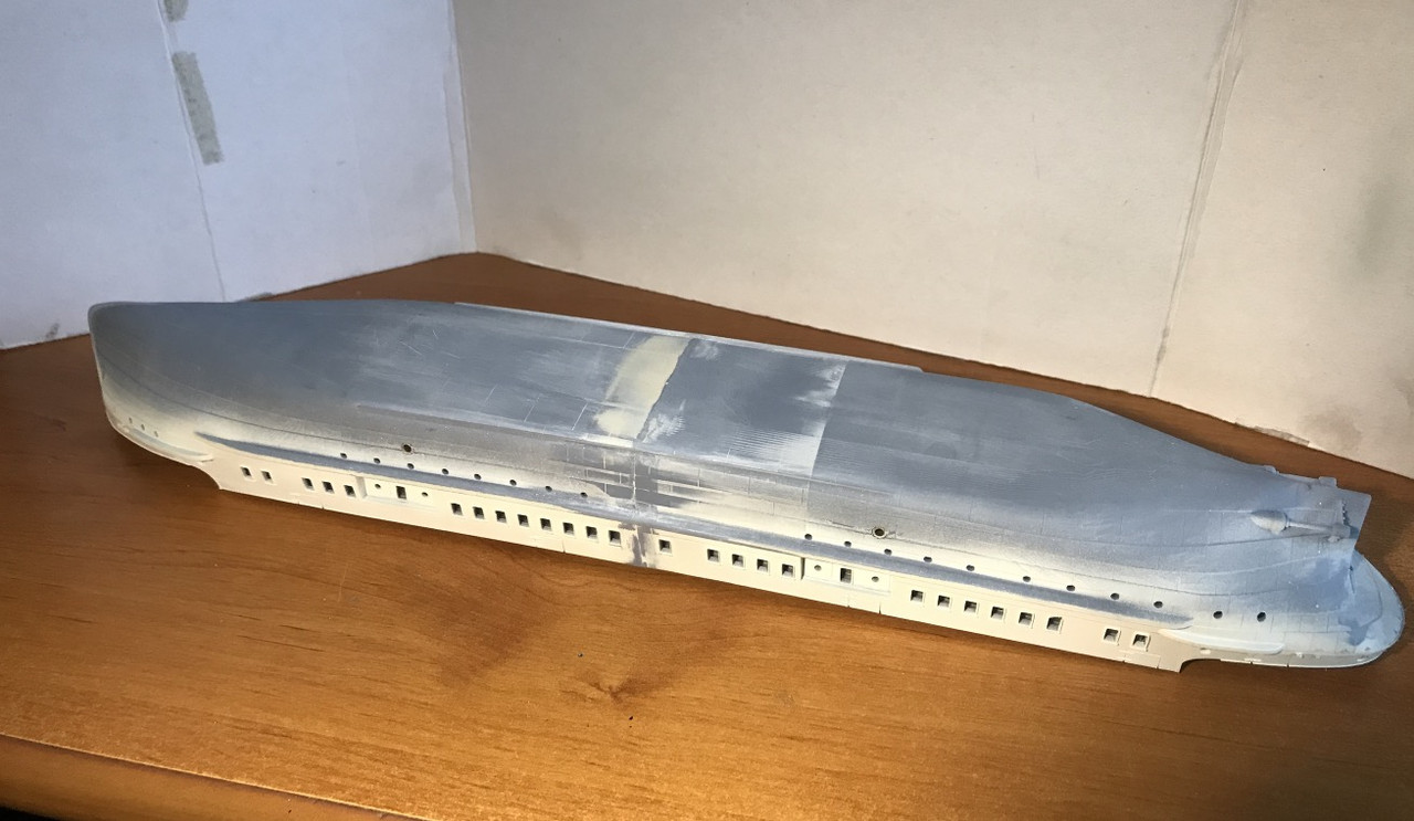

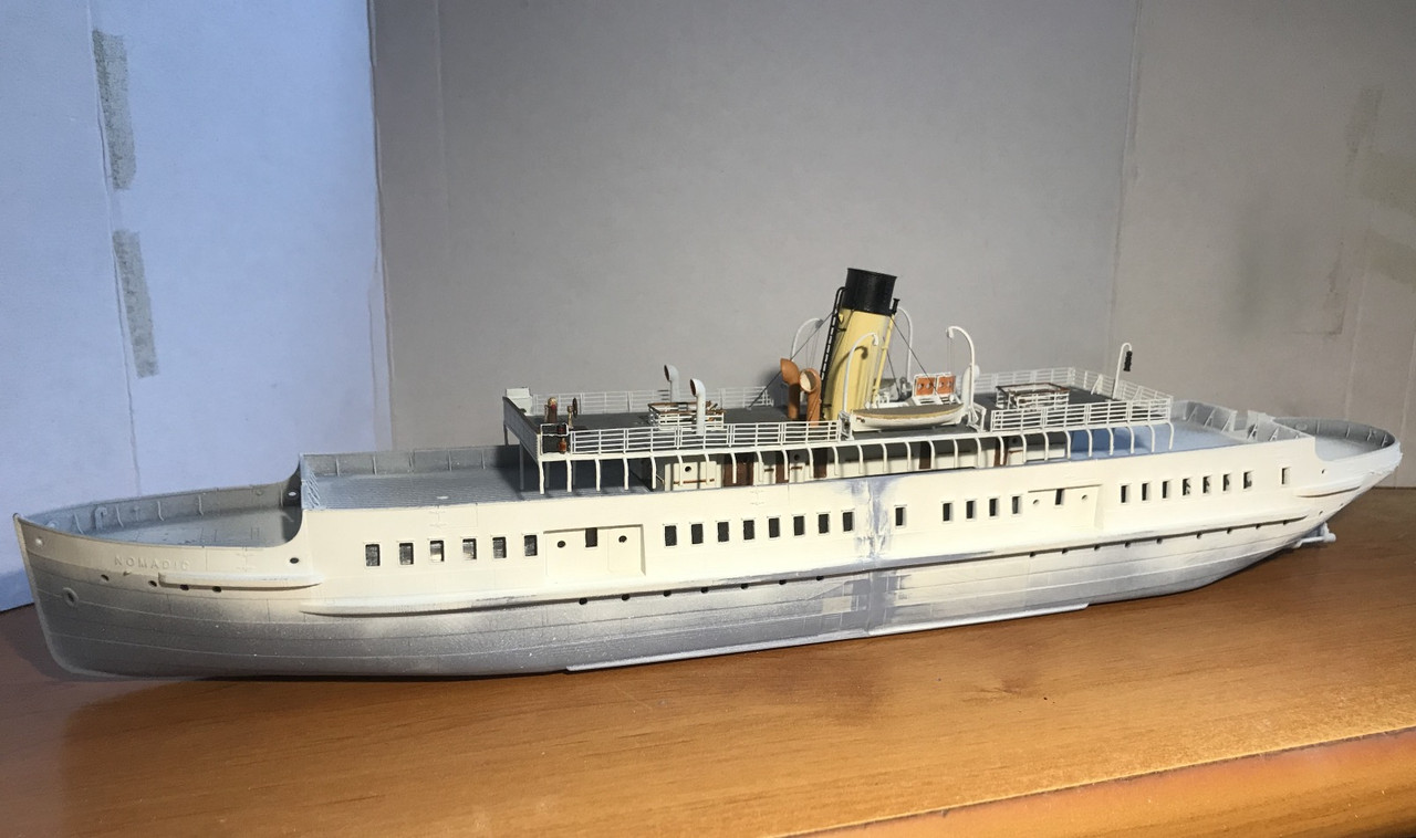

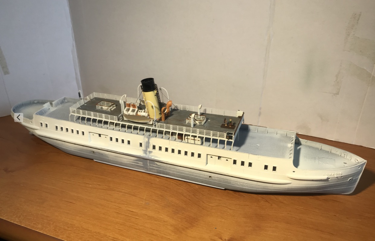

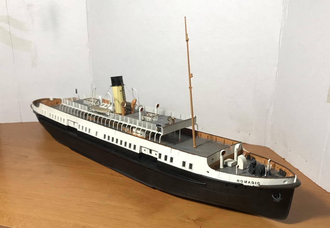

Petite avancée aujourd'hui.
Peinture blanche de la muraille.
Pose des "vitrages" de sabord.

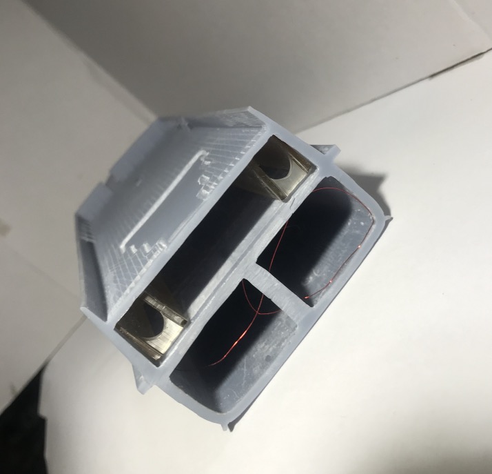

Pose de l'éclairage interne, deux leds en série avec une resistance de 2,2 kohms, essai, c'est bon.
Collage des deux demi-coques.
Ponçage et enduit au niveau de la liaison.
Peinture des lisses en orange Péru.
Dio : SS Nomadic [impression 3D 1/200°] de Iceman29 - Page 2 Screenshot-2021-02-07-15-54-02-921
Dio : SS Nomadic [impression 3D 1/200°] de Iceman29 - Page 2 Screenshot-2021-02-07-15-54-58-680
Dio : SS Nomadic [impression 3D 1/200°] de Iceman29 - Page 2 Screenshot-2021-02-07-15-55-41-867
Dio : SS Nomadic [impression 3D 1/200°] de Iceman29 - Page 2 Screenshot-2021-02-07-22-07-19-982
Dio : SS Nomadic [impression 3D 1/200°] de Iceman29 - Page 2 Screenshot-2021-02-07-22-07-58-076

Peinture noire de la coque, Revell SM302, le rouge anti-fouling se fera avec du Humbrol 132.
J'ai peint la premiere couche du pont principale, gaillards avec du Humbrol mat 140 pour commencer, viendra du satin Humbrol 125 et du Humbrol mat 160 par petite touche.
Dio : SS Nomadic [impression 3D 1/200°] de Iceman29 - Page 2 Screenshot-2021-02-08-22-05-55-045
Dio : SS Nomadic [impression 3D 1/200°] de Iceman29 - Page 2 Screenshot-2021-02-08-22-07-47-397
Dio : SS Nomadic [impression 3D 1/200°] de Iceman29 - Page 2 Screenshot-2021-02-08-22-09-08-811
Dio : SS Nomadic [impression 3D 1/200°] de Iceman29 - Page 2 Screenshot-2021-02-08-22-25-58-556

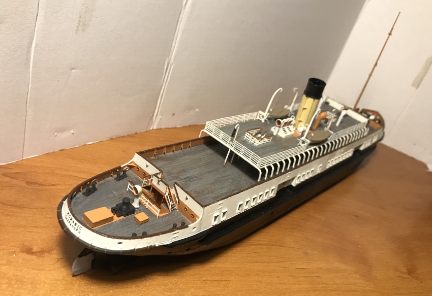

La finition est longue, j'ai passé la journée à peindre et placé des éléments, faire des retouches au pinceau, à l'aéro. C'est très délicat car il ne faut rien cassé, c'est très fragile sur la fin.
J'ai peint la bande orange Péru du bas de cloison du pont supérieur le, masquage a été très délicat.
J'attend mon rouge 132 antifouling venant du Baron du rail. La neige va peut être retarder la livraison.
J'attend que tout soit posé pour vernir le pont principal qui est un peu brillant pour le moment.
Dio : SS Nomadic [impression 3D 1/200°] de Iceman29 - Page 2 Screenshot-2021-02-10-23-00-17-941
Dio : SS Nomadic [impression 3D 1/200°] de Iceman29 - Page 2 Screenshot-2021-02-10-23-00-53-414
Dio : SS Nomadic [impression 3D 1/200°] de Iceman29 - Page 2 Screenshot-2021-02-10-23-05-24-789
Dio : SS Nomadic [impression 3D 1/200°] de Iceman29 - Page 2 Screenshot-2021-02-10-23-06-04-779

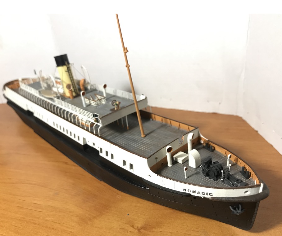

Merci à tous pour vos compliments!
Comme vous l'avez peut être remarqué, j'ai un soucis de couleur avec la cheminée, au lieu de la couleur jaune sable Vallejo 69.033 un peu chamois contenue dans le pot, la couleur appliquée à virer au jaune poussin.
Une possible réaction de la peinture avec la résine pour cette marque..?
Je vais donc remonter une cheminée complète, j'ai réussi à décoller par chance celle en place.
C'est important car quand les deux navires, le Nomadic et le Titanic seront accostés côte à côte, la différence de couleur va être très voyante. De plus la couleur cheminée de la White Star est bien particulière, ce jaune ne colle pas avec la réalité.
Cette fois je vais appliquer un apprêt afin de protéger la peinture de la résine en espérant que ça fonctionne.
Dio : SS Nomadic [impression 3D 1/200°] de Iceman29 - Page 2 Screenshot-2021-02-11-11-05-02-837
Dio : SS Nomadic [impression 3D 1/200°] de Iceman29 - Page 2 S-l1600
