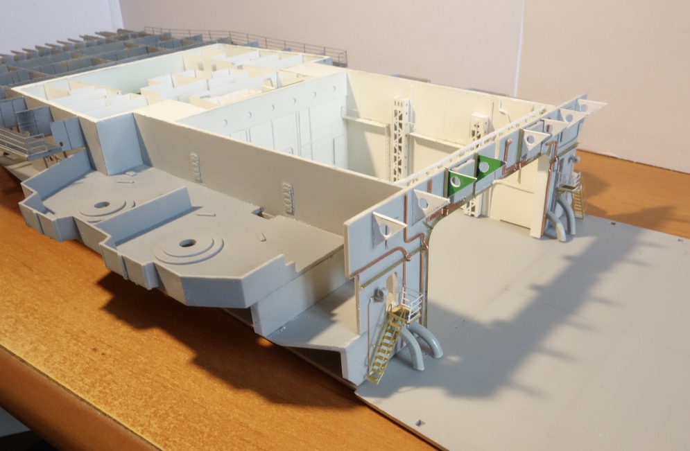

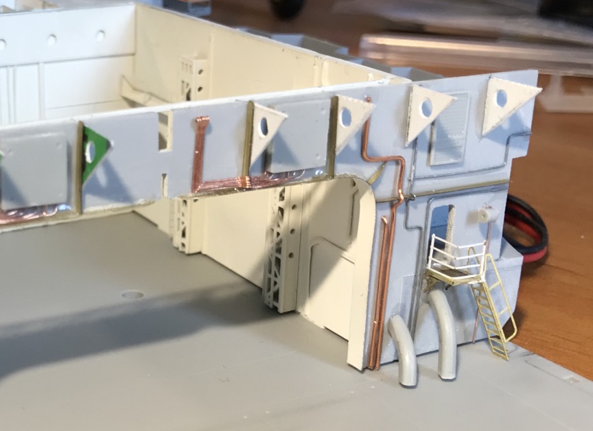

| Les emménagements avancent bien. | |

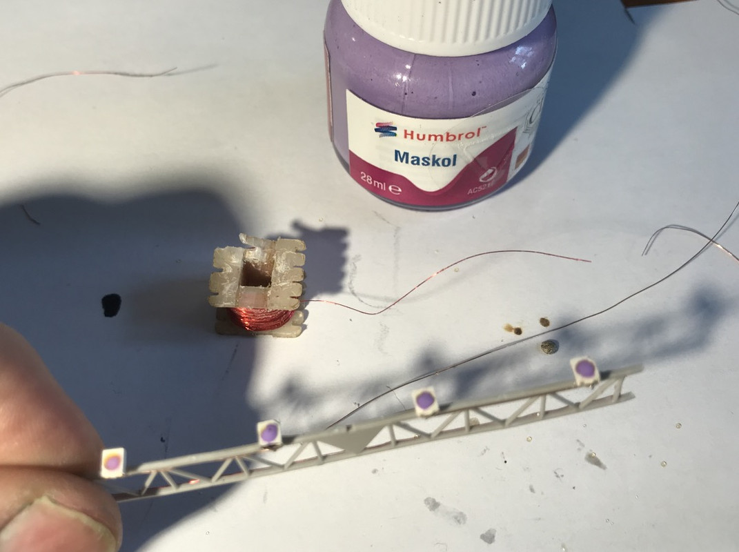

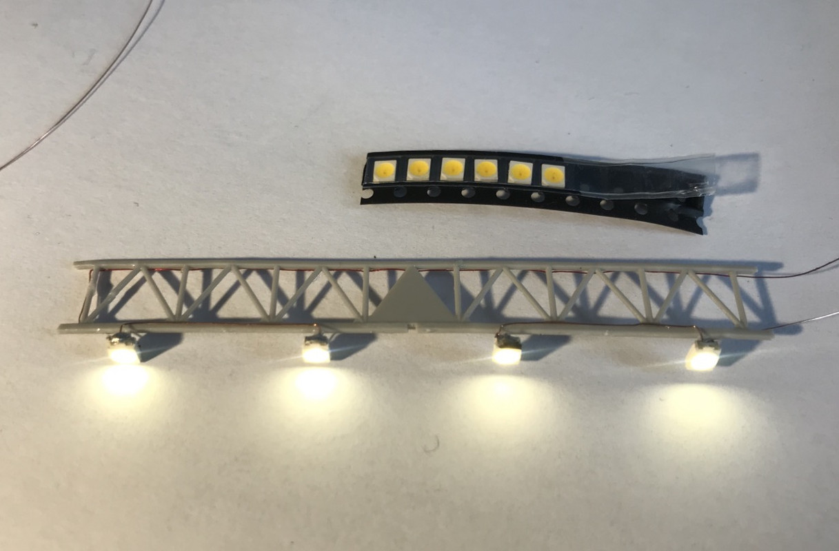

| Merci les gars, mais je ne suis pas au bout de mon.. plaisir..  Reçu mes leds CMS, ils sont parfaits aux niveaux couleur de lumière, plutôt chaude. J'alimente an 12 volts car je vais en mettre jusque 5 en série avec une résistance adaptée. Ici pour 4, chez mis 1k ohms. J'ai réglé pour avoir une lumière plus faible bien jaune donc peu de Milli-ampéres. Tout est expliqué ici: https://micro-modele.fr/fr/content/16-utilisation-de-leds-en-modelisme J'en aurais au total autour d'une centaine à installer pour le hangar. Elles vont en lieu et place des lampes originales, j'aurai pu en mettre bien moins, mais au niveau visuel ça ne le faisait pas. L'alimentation 12 v se fera par un transfo, le fil 12 volts d'alimentation générale passera par un des pieds creux qui fixera la coque au support. Pas de fils visibles. Câblages.   Puis peinture, peu de Mascol pour protéger les leds.   Plus que 19 rampes comme ça à monter..  Fallait "meubler" cette cloison qui était bien vide.. Ca a prit quelques heures, que du scratch ou de la récup, rien n'est prévu dans cette maquette pour meubler, à par les escalier, mal tourné d'ailleurs. Ponçage, putty, ponçage, putty, ponçage...  Les 4 gros tuyaux coudés que l'on aperçoit sont les ascenseurs pour monter les munitions AA des soutes à munitions vers les batterie AA de l'avant.     | |

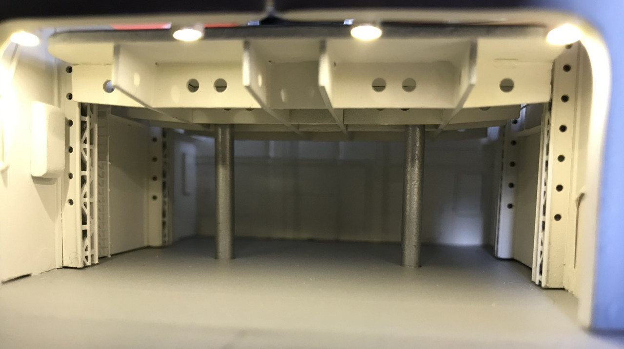

| Génial ! On se croirait dans le vrai _Bruno _________________ C'est curieux chez les marins, ce besoin de faire des phrases.

| effectivement ca claque  Il n'y avait pas une bande sombre en bas des parois ? (ben quoi ? faut bien essayer de trouver un truc pour pinailler )_________________ Si le savoir peut créer des problèmes, ce n'est pas l'ignorance qui les résoudra.Isaac ASIMOV | |
Iceman29 Lieutenant de Vaisseau
 | Sujet: Re: << USS Hornet CV-8 Merit International | N° 62001 | 1:200 >> Ven 01 Mai 2020, 15:54 | |
| Ah! Le pinaillage.. Bruno en a parlé sur un autre sujet, mais rien vu sur les nombreuses photos des hangars des PA de classe Yorktown. Du coup j'avais demandé à Bruno avant de me lancer. On a déjà parlé plus haut: - Iceman29 a écrit:
- Merci Bruno,
Dans autre sujet, tu dis que la peinture du pont du hangar, le gris Standard Deck Gray (US 02), remonte sur les cotés de 3 pieds ou 1 yard, mais je ne vois pas ce détail sur les photos d'époque, peux tu confirmer?
3 pieds ça ferait à la louche 4,5 mm au 1/200.
- bgire a écrit:
- horos a écrit:
- Bonjour les amis,
Comme j'ai fini l'antifooling rouge, je vais attaquer les ponts intermédiaires demain. On a déjà parlé du deck grey pour le sol du hangar. Par contre je me demande dans quelle couleur sont peints les deux ponts intermédiaires a l'avant et a l'arrière (ceux qui se trouvent sous le pont d'envol). Merci pour vos réponses  Deck Blue 20-B. http://www.shipcamouflage.com/measure_12_modified.htm
N'oublie pas : dans le hangar le deck gray remonte sur les murs de 1 yard (2,6mm au 350e) _Bruno
- bgire a écrit:
- Iceman29 a écrit:
- Dans autre sujet, tu dis que la peinture du pont du hangar, le gris Standard Deck Gray (US 02), remonte sur les cotés de 3 pieds ou 1 yard, mais je ne vois pas ce détail sur les photos d'époque, peux tu confirmer?
Moi non plus, je ne la vois pas sur ces photos. - Soit mes références datent de plus tard (Santa Cruz ?). - Soit les photos de Life sont tirées de celles d'octobre 1941, au moment de l'entrée en service. - Soit la bande grise n'est pas présente dans les puits d'ascenseur comme sur les photos de Life. Perso je penche pour la deuxième et la troisième option. _Bruno | |
