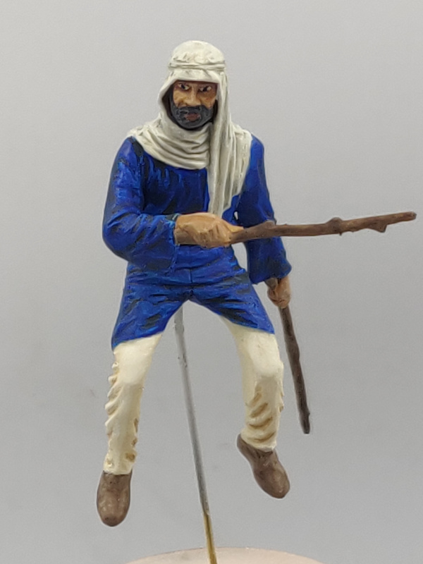

Bonsoir les amis,
Merci Patrick, Charles, Michel et Ludovic.
Ce soir, j'ai terminé les figurines.
Première figurine, l'Egyptien :
Les parties carnées ont été peintes avec des teintes plus sombres
AMX 13/75 opération Mousquetaire Suez 1956 Takom 1/35 + Diorama - Page 4 Img_3909
AMX 13/75 opération Mousquetaire Suez 1956 Takom 1/35 + Diorama - Page 4 Img_3910
AMX 13/75 opération Mousquetaire Suez 1956 Takom 1/35 + Diorama - Page 4 Img_3911
AMX 13/75 opération Mousquetaire Suez 1956 Takom 1/35 + Diorama - Page 4 Img_3912
AMX 13/75 opération Mousquetaire Suez 1956 Takom 1/35 + Diorama - Page 4 Img_3913

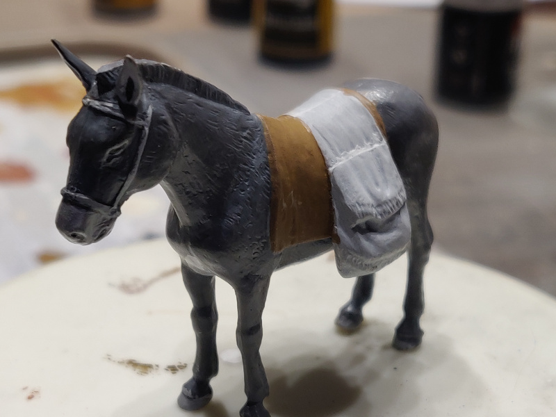

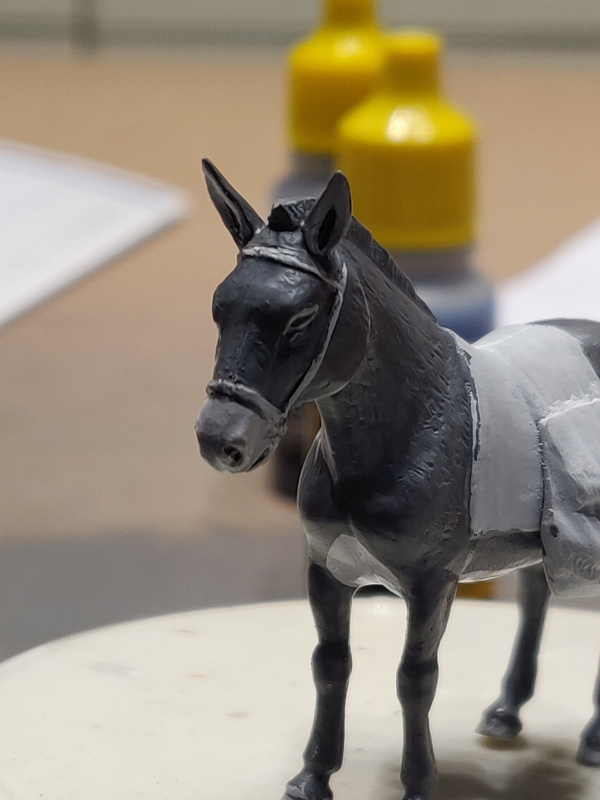

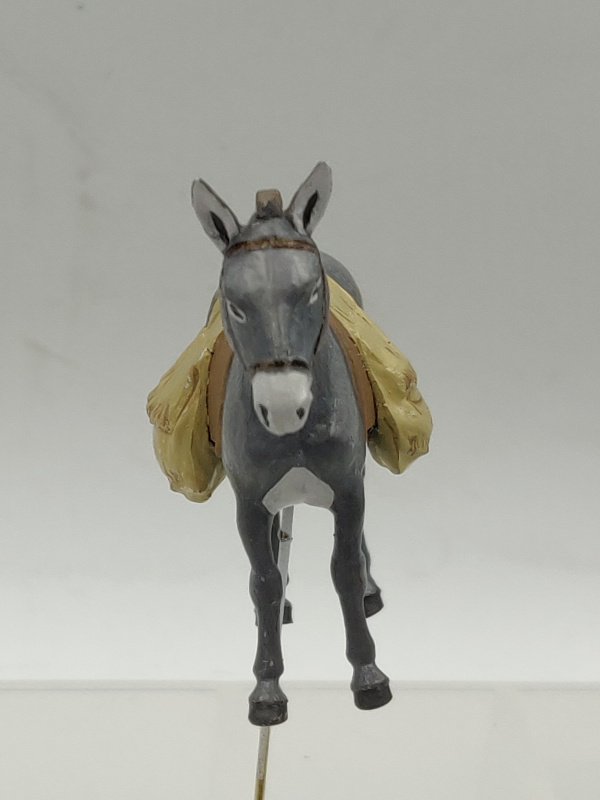

Peinture de sa monture : un âne
AMX 13/75 opération Mousquetaire Suez 1956 Takom 1/35 + Diorama - Page 4 Img_3914
AMX 13/75 opération Mousquetaire Suez 1956 Takom 1/35 + Diorama - Page 4 Img_3915
AMX 13/75 opération Mousquetaire Suez 1956 Takom 1/35 + Diorama - Page 4 Img_3916
AMX 13/75 opération Mousquetaire Suez 1956 Takom 1/35 + Diorama - Page 4 Img_3917
AMX 13/75 opération Mousquetaire Suez 1956 Takom 1/35 + Diorama - Page 4 Img_3918
AMX 13/75 opération Mousquetaire Suez 1956 Takom 1/35 + Diorama - Page 4 Img_3919

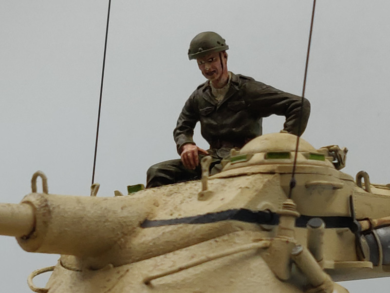

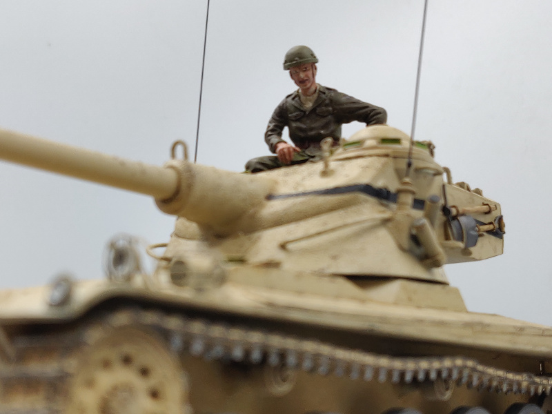

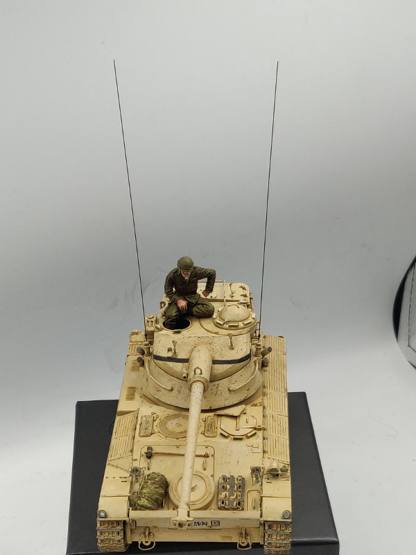

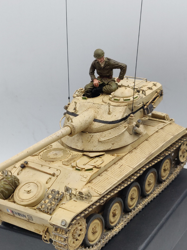

Voilà les 3 figurines sont terminées, il reste à appliquer un vernis mat
Ci dessous une photo réalisée à 20 cm mais sans macro, je trouve que les personnages rendent bien. sourire
AMX 13/75 opération Mousquetaire Suez 1956 Takom 1/35 + Diorama - Page 4 Img_3920
Bonne soirée les amis. N'hésitez pas à apporter vous commentaires.
Je vous souhaite un bon weekend

Bonsoir , oui les photos à 20 cm sont superbes Very Happy

Un bâton dans la main et pas une AK47 tu me surprend  Laughing Laughing Laughing Laughing Laughing Laughing Laughing Laughing

MessageSujet: Re: AMX 13/75 opération Mousquetaire Suez 1956 Takom 1/35 + Diorama   AMX 13/75 opération Mousquetaire Suez 1956 Takom 1/35 + Diorama - Page 4 EmptyVen 27 Déc 2019, 22:05
Avec une AK en main il aurais pris la foudre...
Les figurines sont belle mais je les trouve un poils trop flashy propore... ou pas assez contrastées...

Starlord a écrit:
Les figurines sont belles mais je les trouve un poil trop flashy propres
+1 mais ça reste du grand art. Bravo... , on se régale !

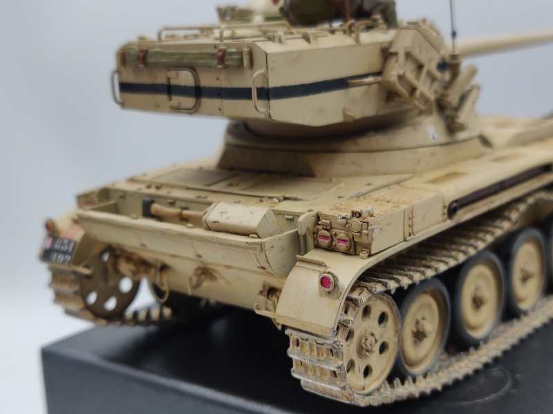

Bonsoir les amis,
tout d'abord bonne année à toutes et à tous, pour ce premier Post de 2020

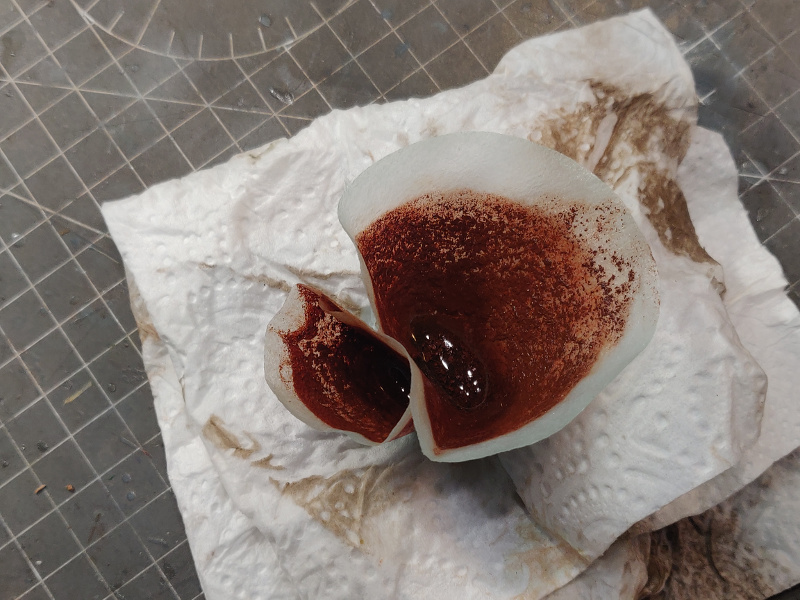

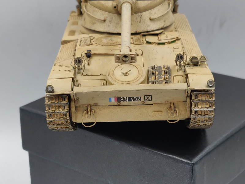

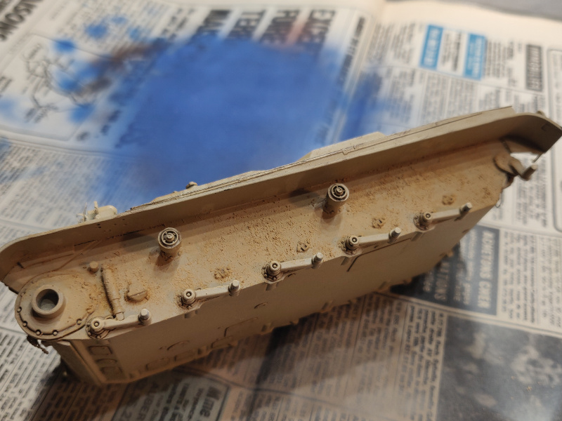

J'ai reçu ma commande de chenilles Friulmodel. Pour préparer la mise en place, j'ai terminé le vieillissement du train de roulement et de la caisse avec l'application de pigments.
Pour cela, j'ai utilisé le produit Nature Effect North Africa Dust de chez Mig Ammo. On applique le produit au pinceau aux endroits souhaités, puis dans le frais (avant séchage du produit), j'ai appliqué des pigments North Africa Dust.
AMX 13/75 opération Mousquetaire Suez 1956 Takom 1/35 + Diorama - Page 4 Img_3975
AMX 13/75 opération Mousquetaire Suez 1956 Takom 1/35 + Diorama - Page 4 Img_3976
Pour fixer les pigments, j'ai versé avec un compte goutte un mélange de 50 % De fixateur de pigment et 50 % de diluant Enamel
AMX 13/75 opération Mousquetaire Suez 1956 Takom 1/35 + Diorama - Page 4 Img_3977
Après séchage, j'ai brossé avec un pinceau sec pour éliminer le surplus jusqu'au résultat escompté. On peut renouveler l'opération autant de fois que l'on veut, ou au contraire en éliminer avec un pinceau humidifié d'eau.
AMX 13/75 opération Mousquetaire Suez 1956 Takom 1/35 + Diorama - Page 4 Img_3978
AMX 13/75 opération Mousquetaire Suez 1956 Takom 1/35 + Diorama - Page 4 Img_3979

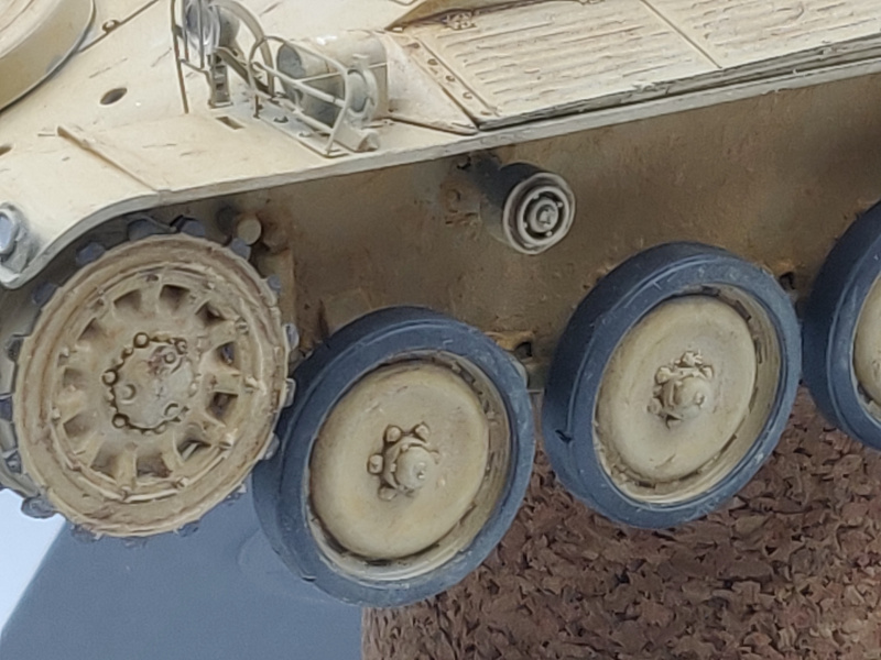

Les barbotins, galets ont été traité de la même manière
AMX 13/75 opération Mousquetaire Suez 1956 Takom 1/35 + Diorama - Page 4 Img_3980
AMX 13/75 opération Mousquetaire Suez 1956 Takom 1/35 + Diorama - Page 4 Img_3981

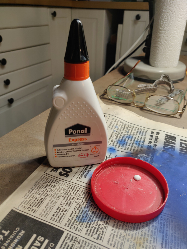

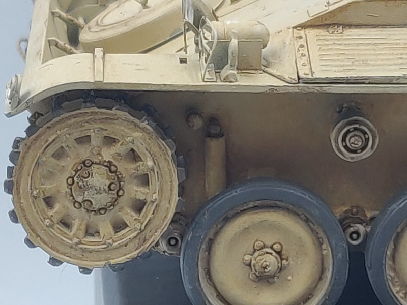

Mise en place à la colle blanche des éléments de roulements. L'avantage de cette colle est de pouvoir maintenir les pièces pour la pose des chenilles et être aussi démontable sans problème pour le positionnement avant le collage définitif
AMX 13/75 opération Mousquetaire Suez 1956 Takom 1/35 + Diorama - Page 4 Img_3983
AMX 13/75 opération Mousquetaire Suez 1956 Takom 1/35 + Diorama - Page 4 Img_3982

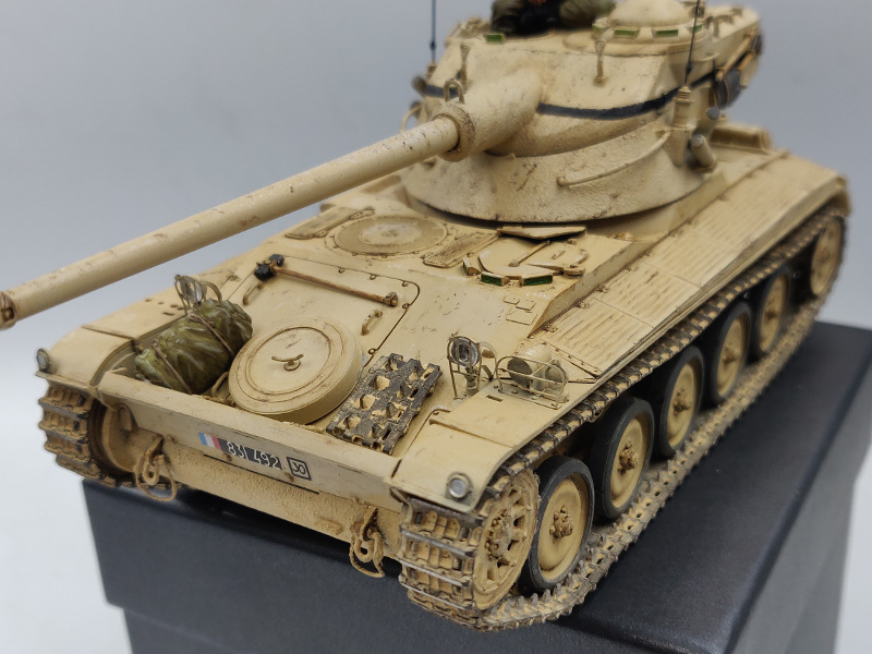

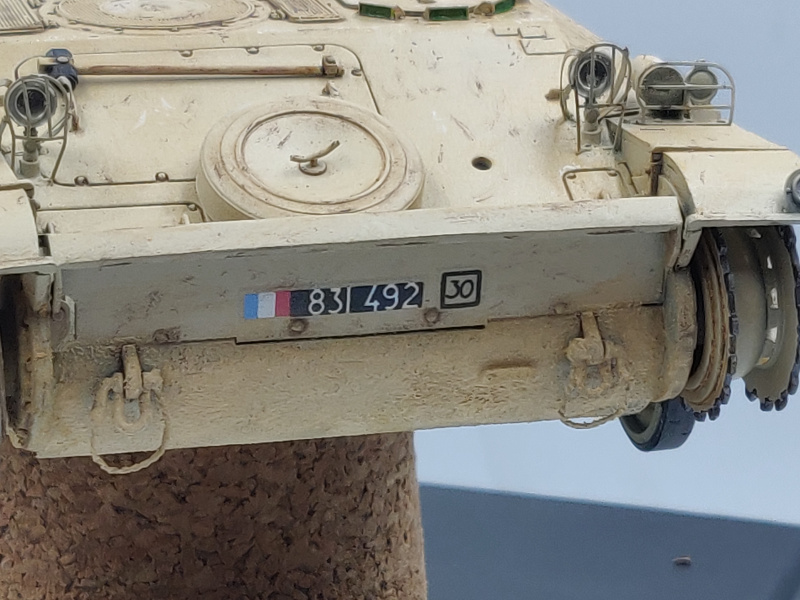

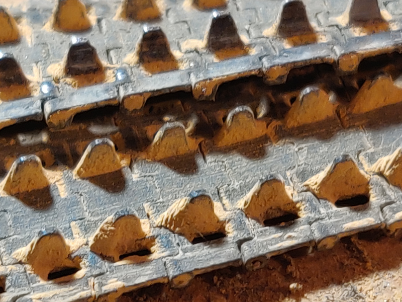

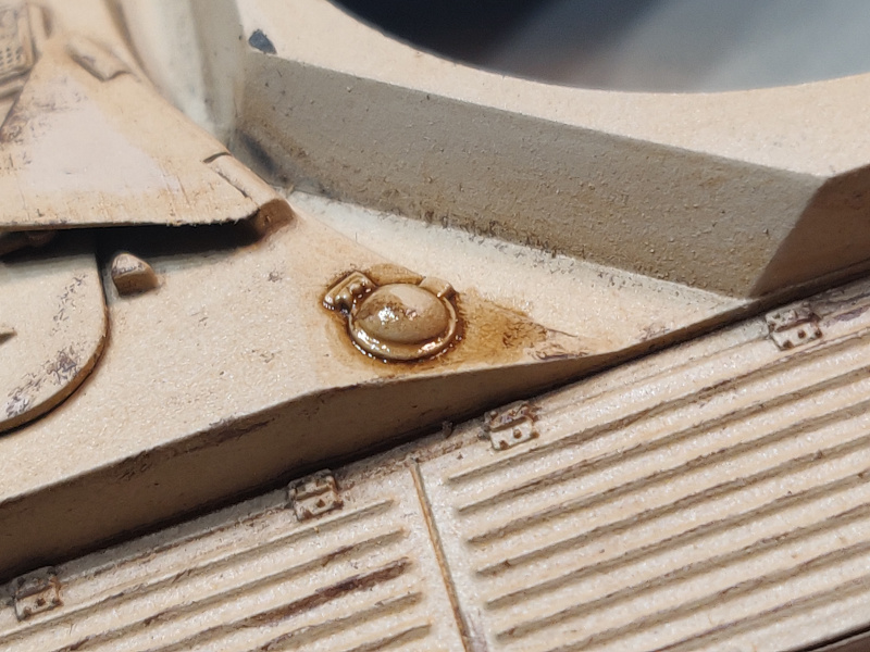

Quelques détails en macro (X8)
AMX 13/75 opération Mousquetaire Suez 1956 Takom 1/35 + Diorama - Page 4 Img_3984
AMX 13/75 opération Mousquetaire Suez 1956 Takom 1/35 + Diorama - Page 4 Img_3985
AMX 13/75 opération Mousquetaire Suez 1956 Takom 1/35 + Diorama - Page 4 Img_3986
AMX 13/75 opération Mousquetaire Suez 1956 Takom 1/35 + Diorama - Page 4 Img_3987

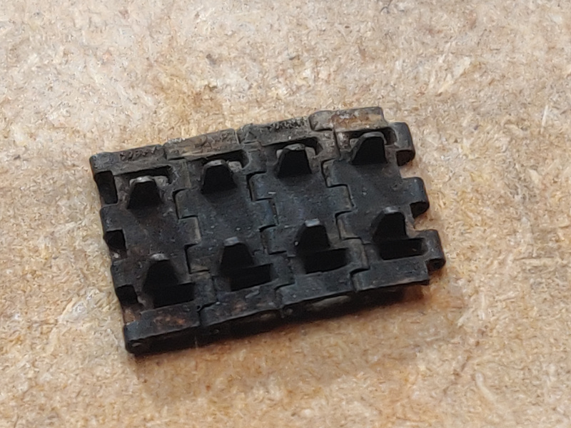

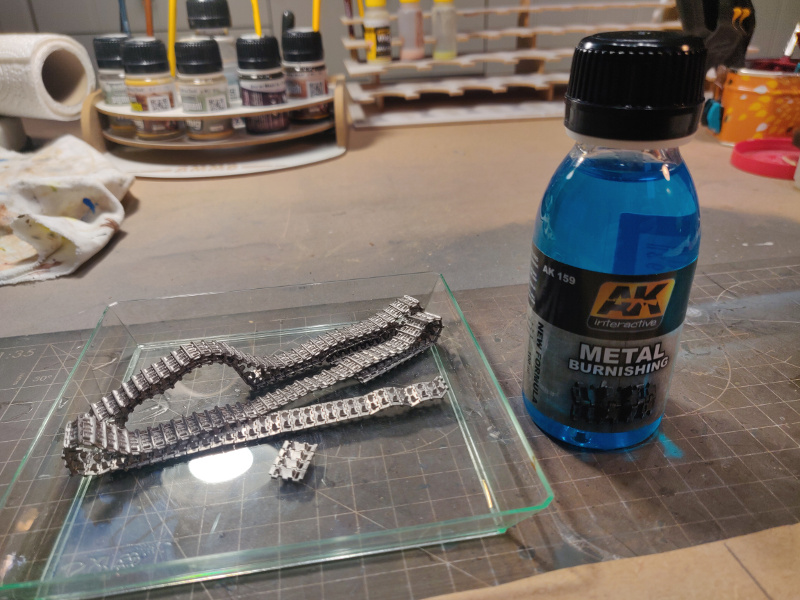

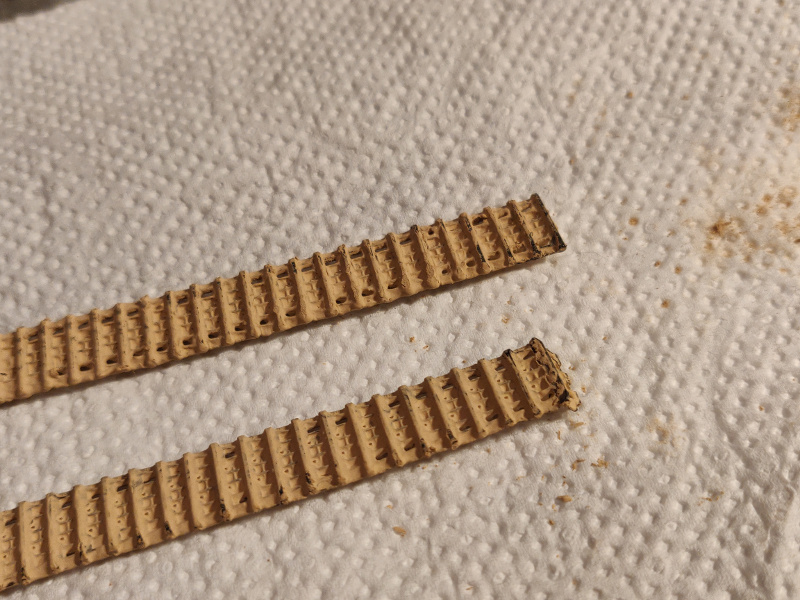

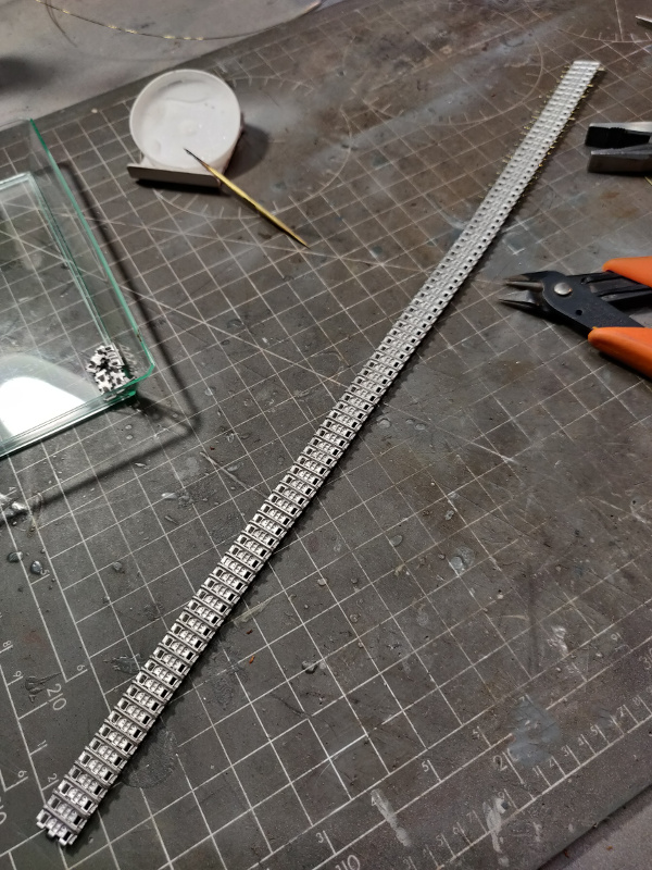

Comme je vous l'ai indiqué plus haut, j'ai reçu les chenilles Friulmodel à assembler maillon par maillon : 95 maillons pour chaque chenille.  affraid
AMX 13/75 opération Mousquetaire Suez 1956 Takom 1/35 + Diorama - Page 4 Img_3988
Le kit est composé de deux sachets de maillons et du fil de laiton de 0,30 mm de diamètre. La qualité du produit est nickel, les trous des axes sont bien perçés, peu de bavure à limer sur les maillons ; un très bon produit
AMX 13/75 opération Mousquetaire Suez 1956 Takom 1/35 + Diorama - Page 4 Img_3989
Comparaison entre les maillons métal et les maillons plastic de Takom que j'avais essayé, sans succès (trop de déchets) de percer.
AMX 13/75 opération Mousquetaire Suez 1956 Takom 1/35 + Diorama - Page 4 Img_3990
AMX 13/75 opération Mousquetaire Suez 1956 Takom 1/35 + Diorama - Page 4 Img_3991

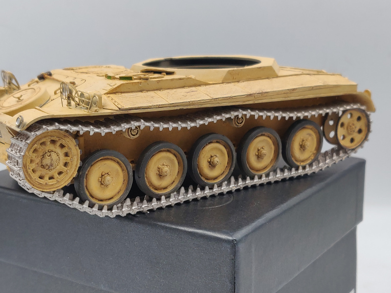

Une photo de la flexibilité des maillons qui va pouvoir représenter le sagging naturel (je n'ai pas trouvé le mot en Français : le "pendant" des chenilles ?) des chenilles.
AMX 13/75 opération Mousquetaire Suez 1956 Takom 1/35 + Diorama - Page 4 Img_3992
L'opération de montage est simple, on fait traverser le fil de laiton dans l'axe des deux maillons, un point de colle cyanoacrylate d'un coté et on coupe à ras. Par contre c'est long, 2h30 pour réaliser une chenille. Il faut 3 maillons au centimètre.
AMX 13/75 opération Mousquetaire Suez 1956 Takom 1/35 + Diorama - Page 4 Img_3993
AMX 13/75 opération Mousquetaire Suez 1956 Takom 1/35 + Diorama - Page 4 Img_3994
Voilà les amis pour ce soir.

Bravo!  et merci pour l astuce pour fixer les pigments , sacré patience pour les maillons , c est que les friul sont super .
les enfants , c est comme les pets , on ne supporte que les siens
MessageSujet: Re: AMX 13/75 opération Mousquetaire Suez 1956 Takom 1/35 + Diorama   AMX 13/75 opération Mousquetaire Suez 1956 Takom 1/35 + Diorama - Page 4 EmptyMar 07 Jan 2020, 19:23
Il prend vraiment une belle allure ce 13, bravo!
MessageSujet: Re: AMX 13/75 opération Mousquetaire Suez 1956 Takom 1/35 + Diorama   AMX 13/75 opération Mousquetaire Suez 1956 Takom 1/35 + Diorama - Page 4 EmptyMar 07 Jan 2020, 20:00
Très belle avancée et les chenilles sont superbes. Wink

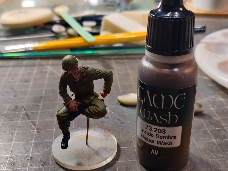

Bonsoir les amis,
j'ai eu un début d'année difficile, une grippe intestinale avec 40° de fièvre, alité 3 jours, et dans la lancée un bon petit lumbago...
J'ai quand même pas mal avancé. Very Happy
Les figurines sont terminées.
Application d'un jus ocre Mig Ammo dans les ombres du pantalon.
AMX 13/75 opération Mousquetaire Suez 1956 Takom 1/35 + Diorama - Page 4 Img_4018
AMX 13/75 opération Mousquetaire Suez 1956 Takom 1/35 + Diorama - Page 4 Img_4019
AMX 13/75 opération Mousquetaire Suez 1956 Takom 1/35 + Diorama - Page 4 Img_4020
Application d'un jus bleu nuit dans les plis de la tenue.
AMX 13/75 opération Mousquetaire Suez 1956 Takom 1/35 + Diorama - Page 4 Img_4021
AMX 13/75 opération Mousquetaire Suez 1956 Takom 1/35 + Diorama - Page 4 Img_4022
Application d'un jus gris dans les plis de la coiffe
AMX 13/75 opération Mousquetaire Suez 1956 Takom 1/35 + Diorama - Page 4 Img_4023
AMX 13/75 opération Mousquetaire Suez 1956 Takom 1/35 + Diorama - Page 4 Img_4024

Application d'un jus Brun sombre sur la tenue verte du chef de char
AMX 13/75 opération Mousquetaire Suez 1956 Takom 1/35 + Diorama - Page 4 Img_4027
AMX 13/75 opération Mousquetaire Suez 1956 Takom 1/35 + Diorama - Page 4 Img_4028
Ainsi que sur le bourricot
AMX 13/75 opération Mousquetaire Suez 1956 Takom 1/35 + Diorama - Page 4 Img_4029
Voilà pour les figurines, c'est terminé.

Réalisation des chenilles et mise en place à blanc
AMX 13/75 opération Mousquetaire Suez 1956 Takom 1/35 + Diorama - Page 4 Img_4049
AMX 13/75 opération Mousquetaire Suez 1956 Takom 1/35 + Diorama - Page 4 Img_4050
AMX 13/75 opération Mousquetaire Suez 1956 Takom 1/35 + Diorama - Page 4 Img_4051
Le sagging me semble correct et me plait bien. sourire
Application de Fuel Stains Mig Ammo au niveau du bouchon de réservoir
AMX 13/75 opération Mousquetaire Suez 1956 Takom 1/35 + Diorama - Page 4 Img_4052
Application de Fresh Engine Oil Mig Ammo au niveau du train de roulement : galets, amortisseurs, moyeux de roue, train de transmission
AMX 13/75 opération Mousquetaire Suez 1956 Takom 1/35 + Diorama - Page 4 Img_4053
AMX 13/75 opération Mousquetaire Suez 1956 Takom 1/35 + Diorama - Page 4 Img_4054
AMX 13/75 opération Mousquetaire Suez 1956 Takom 1/35 + Diorama - Page 4 Img_4055
J'ai réalisé un dégraissage méticuleux des chenilles avec de l'alcool Isopropylique. Répété deux fois pour favoriser la réaction chimique avec le brunisseur de métaux. Puis j'ai mis les chenilles à sécher correctement sur un radiateur (on peut aussi le faire au sèche cheveu)
AMX 13/75 opération Mousquetaire Suez 1956 Takom 1/35 + Diorama - Page 4 Img_4056
Le produit que j'ai utilisé est le brunisseur de métaux AK
AMX 13/75 opération Mousquetaire Suez 1956 Takom 1/35 + Diorama - Page 4 Img_4057
Le brunissage est réalisé par immersion. On vérifie régulièrement et on retire du bain lorsque le résultat souhaité est atteint.
Dans mon cas, j'ai laissé 5 minutes. Je trouve que c'est plus long que pour le laiton qui généralement ne nécessite q'une ou deux minutes.
AMX 13/75 opération Mousquetaire Suez 1956 Takom 1/35 + Diorama - Page 4 Img_4058
Pour stopper l'action on plonge la pièce dans de l'eau. Puis rinçage en frottant délicatement sous l'eau du robinet et mise à sécher sur un radiateur
AMX 13/75 opération Mousquetaire Suez 1956 Takom 1/35 + Diorama - Page 4 Img_4059
Voilà le résultat obtenu.
AMX 13/75 opération Mousquetaire Suez 1956 Takom 1/35 + Diorama - Page 4 Img_4060
AMX 13/75 opération Mousquetaire Suez 1956 Takom 1/35 + Diorama - Page 4 Img_4061
AMX 13/75 opération Mousquetaire Suez 1956 Takom 1/35 + Diorama - Page 4 Img_4062
Le produit brunisseur est réutilisable plusieurs fois, je procède donc au filtrage du produit pour retirer les particules dégagées par la réaction chimique.

Réalisation de l'empoussière (ou plutôt l'ensable) des chenilles. Une bouillie à partir de pigments North Africa Earth de Mig Ammo est réalisé avec du pigment fixer à 50% et du diluant Enamel de la marque à 50%
AMX 13/75 opération Mousquetaire Suez 1956 Takom 1/35 + Diorama - Page 4 Img_4067
Cette bouillie est appliquée copieusement au pinceau sur les deux faces.
AMX 13/75 opération Mousquetaire Suez 1956 Takom 1/35 + Diorama - Page 4 Img_4068
Après séchage complet sur un radiateur, voila le résultat obtenu.
AMX 13/75 opération Mousquetaire Suez 1956 Takom 1/35 + Diorama - Page 4 Img_4069
Réalisation d'un brossage avec une brosse à dent jusqu'à obtention du résultat escompté
AMX 13/75 opération Mousquetaire Suez 1956 Takom 1/35 + Diorama - Page 4 Img_4070
Puis poncage des tranches des maillons pour faire ressortir l'acier des parties en contact avec le sol
AMX 13/75 opération Mousquetaire Suez 1956 Takom 1/35 + Diorama - Page 4 Img_4071
AMX 13/75 opération Mousquetaire Suez 1956 Takom 1/35 + Diorama - Page 4 Img_4072
L'opération est aussi réalisé sur le face interne au niveau des parties en contact avec le barbotin et les roulements, c'est à dire : les dents et la partie centrale.
AMX 13/75 opération Mousquetaire Suez 1956 Takom 1/35 + Diorama - Page 4 Img_4073
Au dessus partie traitée, en dessous non traitée.

Mise en place des derniers éléments, antennes, lots de bord, chef de char.
Le résultat définitif en photos :
AMX 13/75 opération Mousquetaire Suez 1956 Takom 1/35 + Diorama - Page 4 Img_4078
AMX 13/75 opération Mousquetaire Suez 1956 Takom 1/35 + Diorama - Page 4 Img_4079
AMX 13/75 opération Mousquetaire Suez 1956 Takom 1/35 + Diorama - Page 4 Img_4080
AMX 13/75 opération Mousquetaire Suez 1956 Takom 1/35 + Diorama - Page 4 Img_4081
AMX 13/75 opération Mousquetaire Suez 1956 Takom 1/35 + Diorama - Page 4 Img_4082
AMX 13/75 opération Mousquetaire Suez 1956 Takom 1/35 + Diorama - Page 4 Img_4083
AMX 13/75 opération Mousquetaire Suez 1956 Takom 1/35 + Diorama - Page 4 Img_4084
AMX 13/75 opération Mousquetaire Suez 1956 Takom 1/35 + Diorama - Page 4 Img_4085
AMX 13/75 opération Mousquetaire Suez 1956 Takom 1/35 + Diorama - Page 4 Img_4086
AMX 13/75 opération Mousquetaire Suez 1956 Takom 1/35 + Diorama - Page 4 Img_4087
AMX 13/75 opération Mousquetaire Suez 1956 Takom 1/35 + Diorama - Page 4 Img_4088
AMX 13/75 opération Mousquetaire Suez 1956 Takom 1/35 + Diorama - Page 4 Img_4089
Voilà les amis.
J'ai bien avancé aussi sur le diorama support de ce char que vous pouvez retrouver en suivant le lien :https://www.laroyale-modelisme.net/t24080p50-diorama-operation-mousquetaire-suez-1956-tutoriel-pas-a-pas
N'hésitez pas à apporter vos commentaires
Bonne soirée à tous,

il est parfait . Bravo... . pas mal du tout le produit pour les chenilles . Very Happy

superbe montage peinture et vieillissement
les antennes me paraisse un peut grandes mais c'est peut être l'angle de la photo

merci Ekis et Gilles
@Gilles, j'ai déterminé la taille des antennes par rapport à une photo ou les antennes sont attachées à l'arrière de la tourelle et dépassent largement à l'arrière du char.

l'antenne fait 2.30 m pour les chars équipés de poste TR VP 213 mais à l'époque je pense qu'ils étaient équipés de postes américains ou de AN PR C10 je ne pense pas que l'antenne dépassait les 3 m

et les chenilles sont vraiment très réalistes, la séquence du brunissage des chenilles et fort intéressante et bien présentée
