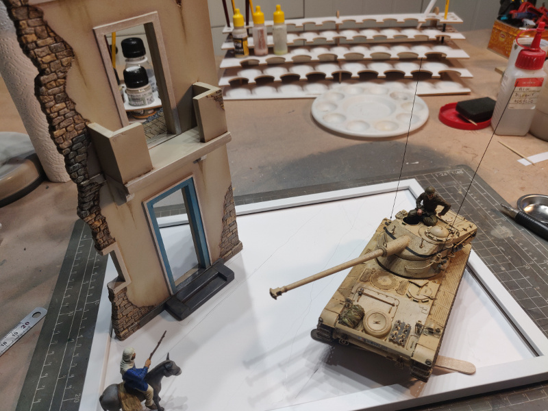

Préparation du socle du diorama.
Celui çi est réalisé à partit d'un cadre photo, acheté moins de 3 euros à Action. J'en ai toute une collection de différentes tailles pour pas cher.
Diorama Opération Mousquetaire Suez 1956 Tutoriel/Pas à Pas - Page 3 Img_4118
C'est un format 21 x 29,7, seul l'encadrement et la plaque du fonds seront utilisés
Diorama Opération Mousquetaire Suez 1956 Tutoriel/Pas à Pas - Page 3 Img_4119
Diorama Opération Mousquetaire Suez 1956 Tutoriel/Pas à Pas - Page 3 Img_4120
Premier étape : démontage du support qui permet de poser de poser le cadre sur un meuble
Diorama Opération Mousquetaire Suez 1956 Tutoriel/Pas à Pas - Page 3 Img_4121
Puis test de positionnement des éléments sur le support.

Par mesure de protection de l'encadrement, celui ci est masqué avec de la bande cache
Diorama Opération Mousquetaire Suez 1956 Tutoriel/Pas à Pas - Page 3 Img_4133
Création d'un léger relief autour de la voie de circulation avec du polystyrène de 10 mm d'épaisseur
Diorama Opération Mousquetaire Suez 1956 Tutoriel/Pas à Pas - Page 3 Img_4134
Test de mise en place
Diorama Opération Mousquetaire Suez 1956 Tutoriel/Pas à Pas - Page 3 Img_4135
Vous pouvez constater à l'arrière du char un pinceau planté dans le polystyrène. Je vais essayer de réaliser un palmier en scratch pour habiller le fond et apporter une touche de vert dans cet univers désertique. Smile

Mise en place à blanc
Diorama Opération Mousquetaire Suez 1956 Tutoriel/Pas à Pas - Page 3 Img_4139
Re Test
Diorama Opération Mousquetaire Suez 1956 Tutoriel/Pas à Pas - Page 3 Img_4140

Après 24 heures de séchage, nouveau test de positionnement.
Diorama Opération Mousquetaire Suez 1956 Tutoriel/Pas à Pas - Page 3 Img_4155
Diorama Opération Mousquetaire Suez 1956 Tutoriel/Pas à Pas - Page 3 Img_4156
On peut remarquer sur la photo ci dessous que l'effet de sagging est plutôt bien représenté. Smile

superbe dio et un 13 bien mis en situation
deux remarques qui ne concerne pas la qualité de ton travail mais le réalisme
les trappes chef de char et pilote devraient etre ouvertes parce qu'il doit faire bigrement chaud à l'interieur  les trappes ne sont vraiment fermées que pendant les combats et accrochages (et encore pas toujours pendant les accrochages)
ton personnage plutôt de l'autre coté qui est l'emplacement du chef de char le coté ou il est, c'est celui du tireur
