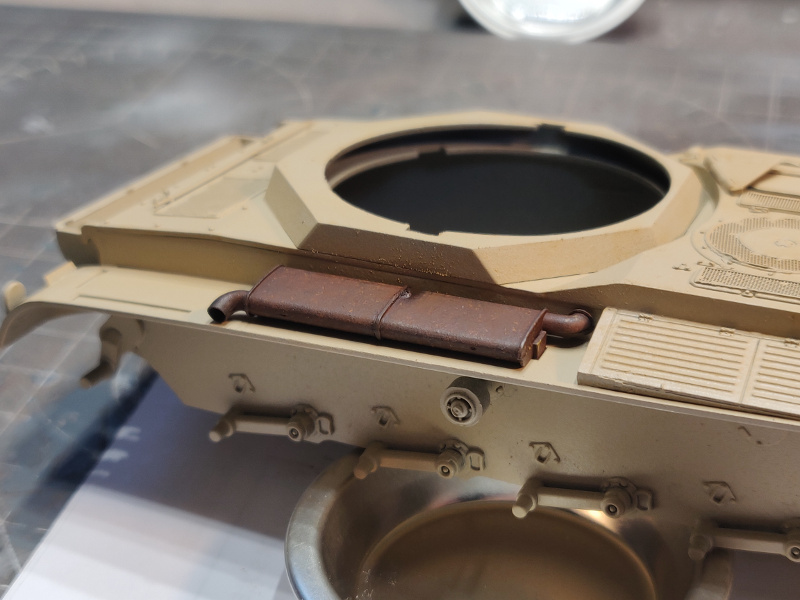

Puis j'ai traité le pot d'échappement avec un voile léger à l'Aérographe de la teinte Dark Rust Mig Ammo. J'ai appliqué cette teinte de manière irrégulière sur la base noire pour créer des nuances de ton.
AMX 13/75 opération Mousquetaire Suez 1956 Takom 1/35 + Diorama - Page 3 Img_3692
Le résultat obtenu :
AMX 13/75 opération Mousquetaire Suez 1956 Takom 1/35 + Diorama - Page 3 Img_3693
Puis j'ai appliqué à l'éponge trois autres teintes de rouille : Light Rust, Médium Rust et Shadow Rust.
AMX 13/75 opération Mousquetaire Suez 1956 Takom 1/35 + Diorama - Page 3 Img_3694
La technique est simple, j'utilise des petits morceaux de mousse maintenus dans une pince brucelles. Je trempe la mousse dans la peinture, je décharge le maximum de peinture sur du papier absorbant puis je tapote et répète l'opération jusqu'au moment ou je suis satisfait du résultat.
AMX 13/75 opération Mousquetaire Suez 1956 Takom 1/35 + Diorama - Page 3 Img_3695
Voilà le résultat obtenu :
AMX 13/75 opération Mousquetaire Suez 1956 Takom 1/35 + Diorama - Page 3 Img_3696
Puis après séchage, application de pigments de quatre teintes différentes : Light Rust, Track Rust, Médium Rust et pour finir du noir au niveau de la sortie d'échappement.
AMX 13/75 opération Mousquetaire Suez 1956 Takom 1/35 + Diorama - Page 3 Img_3697
Les pigments sont maintenus en place avec un mélange 50/50 de pigment fixer et de diluant Enamel. On approche le pinceau de la surface, juste au contact et on laisse se diffuser le mélange
AMX 13/75 opération Mousquetaire Suez 1956 Takom 1/35 + Diorama - Page 3 Img_3698
Voilà le résultat obtenu, résultat volontairement voulu léger, si on veut plus fort, il suffit de charger plus en pigments. sourire
AMX 13/75 opération Mousquetaire Suez 1956 Takom 1/35 + Diorama - Page 3 Img_3699
Gros plan avec la sortie d'échappement pigmenté en noir.

AMX 13/75 opération Mousquetaire Suez 1956 Takom 1/35 + Diorama - Page 3 Img_3703
A gauche, sans filtre, à droite filtre qui vient d'être apposé, en séchant cela devient beaucoup plus discret comme vous pourrez le constater sur les photos suivantes.
AMX 13/75 opération Mousquetaire Suez 1956 Takom 1/35 + Diorama - Page 3 Img_3704
AMX 13/75 opération Mousquetaire Suez 1956 Takom 1/35 + Diorama - Page 3 Img_3705
AMX 13/75 opération Mousquetaire Suez 1956 Takom 1/35 + Diorama - Page 3 Img_3706
Ce filtre est appliqué sur toutes les parties peintes dans la couleur de base.
