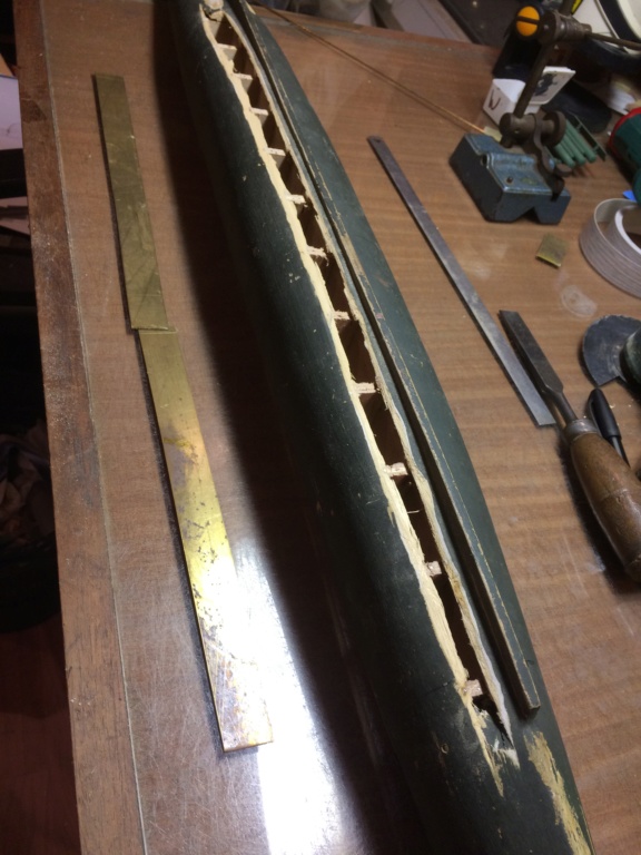

Le Casabianca ...suite .
Casabianca 1931 (scratch bois & laiton) de domicoque Img_6137
Casabianca 1931 (scratch bois & laiton) de domicoque Img_6138
Casabianca 1931 (scratch bois & laiton) de domicoque Img_6139
Mise en place de la quille laiton et de la tablette du fond de ballast .
Opération pas évidente , car la construction de la maquette bois n'a pas été respectueuse des gabariages d'origine .
On va faire pour le mieux !!!
 Je ne sais pas si les photos sont explicites ...mais on comprendra mieux par la suite ...

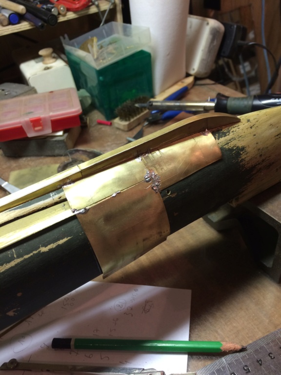

Les premiers essais de formage et mise en place des sections (provisoires)
Casabianca 1931 (scratch bois & laiton) de domicoque Img_6140
Casabianca 1931 (scratch bois & laiton) de domicoque Img_6141
Casabianca 1931 (scratch bois & laiton) de domicoque Img_6142
Ces 3 tôles sont des tôles d'essais . Elles seront remplacées par les définitives .
Ceci pour définir l'alignement et la position finale de la carène partant de la quille et
aboutissant au fond de ballast .
Ces sections droites - de faible longueur- permettent d'épouser le galbe sur la longueur
du sous-marin .

Le Casabianca ...suite .Casabianca 1931 (scratch bois & laiton) de domicoque Img_6152
Casabianca 1931 (scratch bois & laiton) de domicoque Img_6153
Casabianca 1931 (scratch bois & laiton) de domicoque Img_6154
Montage des tôles de fond de carène .
Casabianca 1931 (scratch bois & laiton) de domicoque Img_6155
Casabianca 1931 (scratch bois & laiton) de domicoque Img_6156
Système de tenue des tôles en partie haute .
Casabianca 1931 (scratch bois & laiton) de domicoque Img_6157
Ça avance bien .

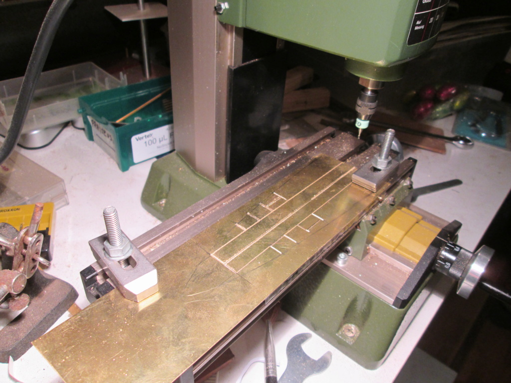

Casabianca 1931 (scratch bois & laiton) de domicoque Img_1614
Préparation de la plage avant par incrustation à la mini-fraiseuse .

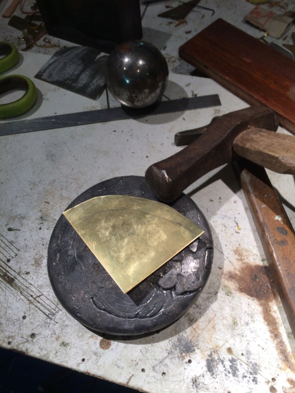

Casabianca 1931 (scratch bois & laiton) de domicoque Img_1615
Présentation de la 2 ème section avant tribord après emboutissage et recuit .

Bonjour Dominique,
@ Guillaume, tu me fais une petite place dans atelier poterie lol!
Dominique, qu'est ce que tu appelles incrustation à la mini fraiseur, ça correspond à un futur pliage ?
Tu plies après à chaud c'est cela ?
C'est du super boulot, j'aime à la folie.
