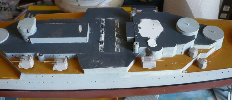

MessageSujet: Re: Cuirassé projet La Gascogne sur base Heller 1/400   Cuirassé projet La Gascogne sur base Heller 1/400 - Page 5 EmptySam 03 Juin 2017, 15:30
Et donc reçu les petits sets préparés par Bruno... Quelle magnifique gravure à cette échelle!
J'avoue cependant ne pas avoir les outils (ou la dextérité!) pour manier correctement la P.E. des tourelles de 100 mm, aussi je n'ai pas pu poser les arceaux...
Les canons de 37 mm sont splendides aussi de précision.
Petit montage pour démonstration:
Cuirassé projet La Gascogne sur base Heller 1/400 - Page 5 P1240710
Cuirassé projet La Gascogne sur base Heller 1/400 - Page 5 P1240711
Cuirassé projet La Gascogne sur base Heller 1/400 - Page 5 P1240712
Cuirassé projet La Gascogne sur base Heller 1/400 - Page 5 P1240714
Cuirassé projet La Gascogne sur base Heller 1/400 - Page 5 P1240715
Cuirassé projet La Gascogne sur base Heller 1/400 - Page 5 P1240713
Encore un grand merci Bruno, ces pièces uniques vont faire de ce montage une exclusivité!
Je vais continuer les montages pour les présenter sur la maquette.
Cordialement votre, François.

Vraiment top ce montage!! Effectivement la PE de Bruno va donner a ton navire un super aspect ! Tout en finesse

Merci beaucoup!
Voici quelques pièces in situ:
Cuirassé projet La Gascogne sur base Heller 1/400 - Page 5 P1240717
Cuirassé projet La Gascogne sur base Heller 1/400 - Page 5 P1240716
Pas d'inquiétude pour l'écartement des tubes, cela sera corrigé bien sûr!
D'évidence la présence de ces tourelles donne d'emblée une note particulière à la maquette.
Les photos montrent aussi que tout reste en chantier, rien de définitif donc à en conclure!
