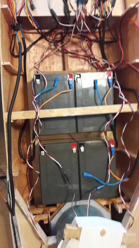

![Richelieu au 1/100 - Page 5 Empty](https://2img.net/i/empty.gif) | Sujet: Re: Richelieu au 1/100 Sam 02 Déc 2017, 22:07 | |
| Bonsoir, On ne peut pas dire,elles ont du poids ces batteries... ![lol!](https://2img.net/i/fa/i/smiles/lol.gif) _________________ Nicolas
papi45 Major
![papi45](https://2img.net/u/2712/39/07/66/avatars/6051-82.jpg)
![Richelieu au 1/100 - Page 5 Empty](https://2img.net/i/empty.gif) | Sujet: Re: Richelieu au 1/100 Sam 02 Déc 2017, 22:20 | |
| Bonsoir Nicolas
au total les 4 batteries font 14.4Kg pour un navire qui fera entre 35 et 40 Kg en ordre de marche
