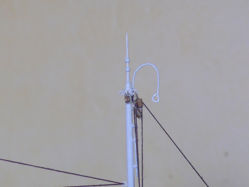

Et voilà j'en suis arrivé ici, la prochaine étape sera le noircissement du crochet de l'écoute de la trinquette, la pose des quenouillettes sur les haubans de grand mât et la continuation de la confection de la grand voile (déjà commencée).
Y a t'il des spécialistes des bateaux de travail parmi nos amis, car j'aurais quelques questions prévisionnelles pour les tangons et les lignes qui vont dessus.
Gérard

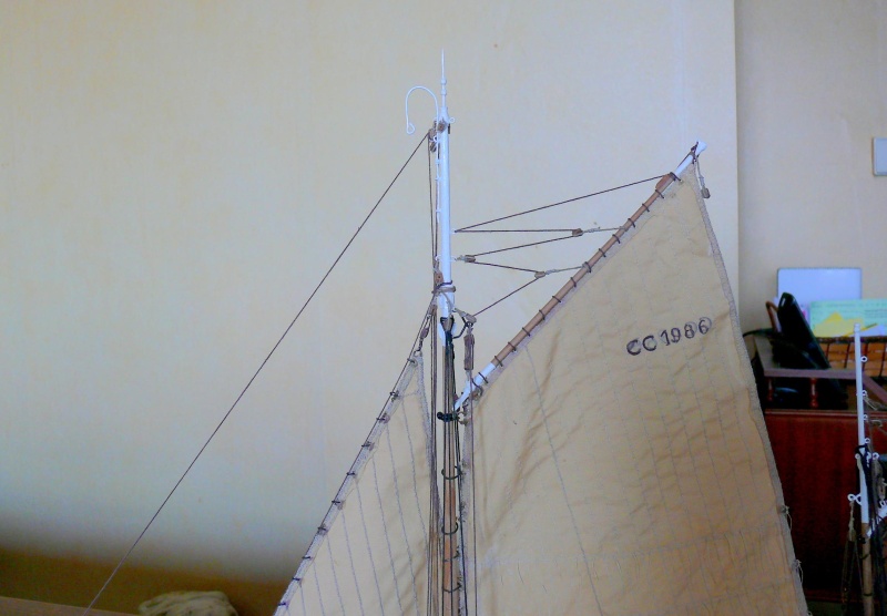

MessageSujet: Thonier de Concarneau "La Marie Jeanne" d'Artésania Latina au 1/50°   Thonier Marie-Jeanne (Artesania Latina 1/50°) par ZEBULON29200   - Page 10 EmptyVen 29 Avr 2016, 19:54

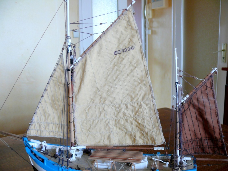

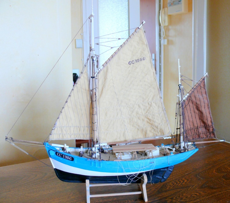

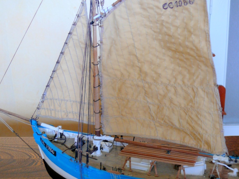

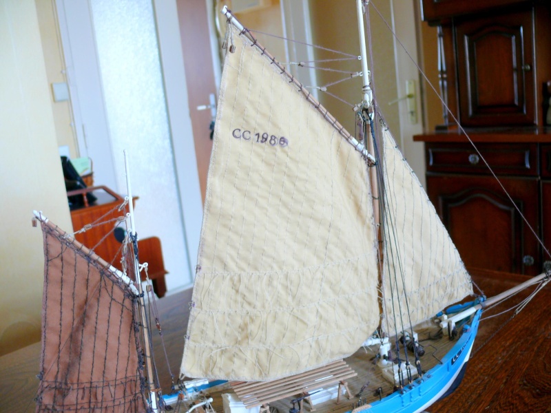

Il y a très très longtemps et bien plus encore que je ne vous ai pas donné de nouvelles de la petite Marie Jeanne. Alors rassurez vous elle va très bien. Le seul truc qui arrive, c'est que j'avance au ralenti, n'ayant plus provisoirement mon atelier (eh oui il est redevenu la chambre des fistons, momentanément du moins), donc je suis obligé de faire la petite Marie Jeanne sur la table de la salle à manger et donc de débarrasser le soir, ce qui occasionne un vrai déménagement dans les 2 sens et qui me dissuade de temps en temps de commencer la suite. mais j'avance doucettement et j'ai donc réalisé la grand voile toujours entièrement à la main et je peux vous dire que c'est très très long, mais elle est terminée et elle est entrain d'être posée, voici quelques photos de l'avancement.
Thonier Marie-Jeanne (Artesania Latina 1/50°) par ZEBULON29200   - Page 10 Photo210
Thonier Marie-Jeanne (Artesania Latina 1/50°) par ZEBULON29200   - Page 10 Photo310
Les lés et les ourlets sont tracés au stylo bille noir et les représentations des lés sont cousues avec du fil écru de 0,1 mm
Thonier Marie-Jeanne (Artesania Latina 1/50°) par ZEBULON29200   - Page 10 Photo110
Thonier Marie-Jeanne (Artesania Latina 1/50°) par ZEBULON29200   - Page 10 Photo211
Thonier Marie-Jeanne (Artesania Latina 1/50°) par ZEBULON29200   - Page 10 Photo311
Thonier Marie-Jeanne (Artesania Latina 1/50°) par ZEBULON29200   - Page 10 Photo410
Les ourlets sont cousus de même que les bandes de ris et les renforts à certains angles.
Thonier Marie-Jeanne (Artesania Latina 1/50°) par ZEBULON29200   - Page 10 Photo610
Thonier Marie-Jeanne (Artesania Latina 1/50°) par ZEBULON29200   - Page 10 Photo111
Thonier Marie-Jeanne (Artesania Latina 1/50°) par ZEBULON29200   - Page 10 Photo112
Thonier Marie-Jeanne (Artesania Latina 1/50°) par ZEBULON29200   - Page 10 Photo113
Ici ce sont les garcettes de ris qui sont en place (elles batifolent un peu, mais elles vont subir un petit traitement à base d'un mélange de colle à bois et d'eau pour leur donner meilleure allure).
Thonier Marie-Jeanne (Artesania Latina 1/50°) par ZEBULON29200   - Page 10 Photo114
Thonier Marie-Jeanne (Artesania Latina 1/50°) par ZEBULON29200   - Page 10 Photo115
L'immatriculation du bateau est reporté de chaque côté de la grand voile (toujours au stylo bille noir).
Thonier Marie-Jeanne (Artesania Latina 1/50°) par ZEBULON29200   - Page 10 Photo212
Thonier Marie-Jeanne (Artesania Latina 1/50°) par ZEBULON29200   - Page 10 Photo213
Thonier Marie-Jeanne (Artesania Latina 1/50°) par ZEBULON29200   - Page 10 Photo214
Les cosses de ris et les différentes brides sont réalisées.

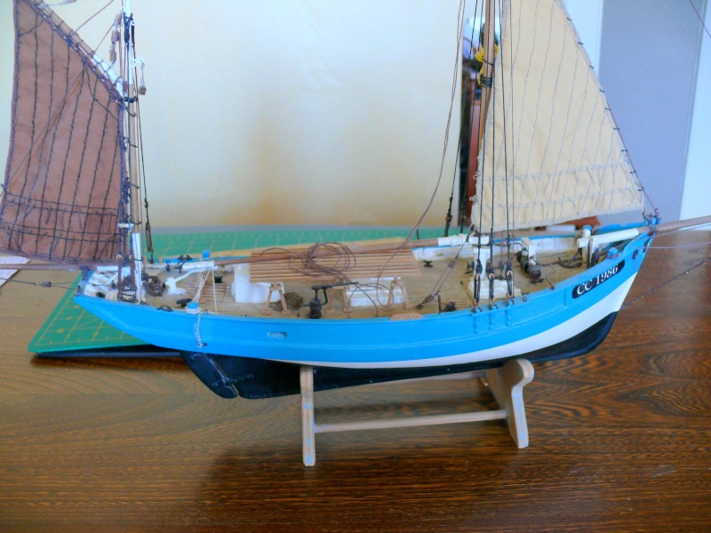

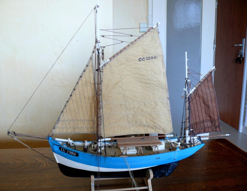

Voici la suite du montage, comme je vous en avais parlé la dernière fois.
Thonier Marie-Jeanne (Artesania Latina 1/50°) par ZEBULON29200   - Page 10 Photo312
Thonier Marie-Jeanne (Artesania Latina 1/50°) par ZEBULON29200   - Page 10 Photo313

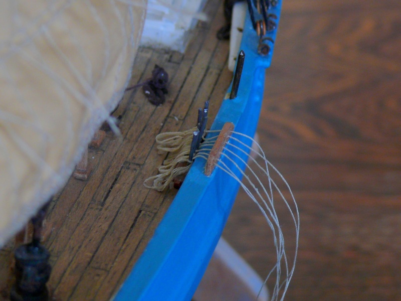

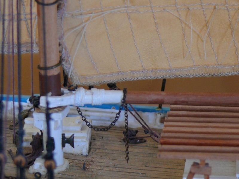

Voilà la petite Marie Jeanne avant d'avoir sa grand voile. Vous pouvez voir quelques particularités qui feront d'elle un modèle légèrement différent de ceux que l'on rencontre habituellement. Tout d'abord derrière les haubans nous trouvons un tolet pour lover les lignes la nuit, ensuite en allant toujours vers la poupe un râtelier de hale à bord (sur la lisse de pavois, à hauteur du trépied avant du bois de thon) et enfin en avant du hauban arrière deux morceaux de lignes formant des boucles où se logeront les hameçons (je pense les pointes tournées vers la coque). Nous allons voir tout cela plus en détail.
Thonier Marie-Jeanne (Artesania Latina 1/50°) par ZEBULON29200   - Page 10 Photo314
Le tolet et le râtelier de hale à bord tribord.
Thonier Marie-Jeanne (Artesania Latina 1/50°) par ZEBULON29200   - Page 10 Photo411

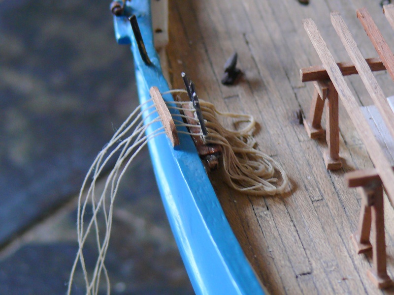

La même chose à bâbord.
Thonier Marie-Jeanne (Artesania Latina 1/50°) par ZEBULON29200   - Page 10 Photo215

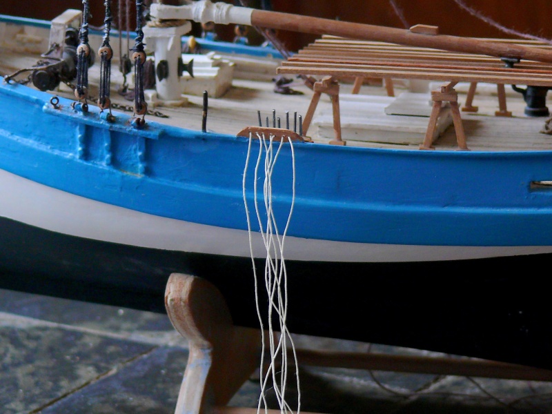

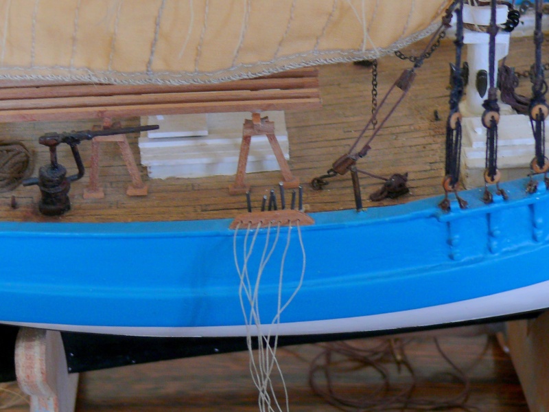

Les 2 bouts de lignes pour accrocher les hameçons côté tribord.
Thonier Marie-Jeanne (Artesania Latina 1/50°) par ZEBULON29200   - Page 10 Photo315
La même chose côté bâbord.

Les hale à bord côté bâbord sont en place.
Thonier Marie-Jeanne (Artesania Latina 1/50°) par ZEBULON29200   - Page 10 Photo513
Les bouts de lignes pour les hameçons côté bâbord.
Je viens de m'apercevoir que je n'ai pas fait de photos des mêmes éléments côté tribord!
Thonier Marie-Jeanne (Artesania Latina 1/50°) par ZEBULON29200   - Page 10 Photo514
La Marie Jeanne avec tous ces éléments côté bâbord avant la pose de la grand voile.
Thonier Marie-Jeanne (Artesania Latina 1/50°) par ZEBULON29200   - Page 10 Photo216
Thonier Marie-Jeanne (Artesania Latina 1/50°) par ZEBULON29200   - Page 10 Photo316
Les hale à bord côté tribord. La voile a commencée à être posée.
Thonier Marie-Jeanne (Artesania Latina 1/50°) par ZEBULON29200   - Page 10 Photo413
Encore une photo côté bâbord.
Thonier Marie-Jeanne (Artesania Latina 1/50°) par ZEBULON29200   - Page 10 Photo611
La grand voile est fixée au gui.
Thonier Marie-Jeanne (Artesania Latina 1/50°) par ZEBULON29200   - Page 10 Photo710
La drisse d'amure (en chaîne). Ellen'est pas encore totalement fixée

Thonier Marie-Jeanne (Artesania Latina 1/50°) par ZEBULON29200   - Page 10 Photo118
Thonier Marie-Jeanne (Artesania Latina 1/50°) par ZEBULON29200   - Page 10 Photo119
La grand voile est posée et les drisses sont fixées de part et d'autre.

Puis la potence ou le fanal sera suspendu.
Thonier Marie-Jeanne (Artesania Latina 1/50°) par ZEBULON29200   - Page 10 Lanter11
Thonier Marie-Jeanne (Artesania Latina 1/50°) par ZEBULON29200   - Page 10 Lanter18
Thonier Marie-Jeanne (Artesania Latina 1/50°) par ZEBULON29200   - Page 10 Lanter20
Thonier Marie-Jeanne (Artesania Latina 1/50°) par ZEBULON29200   - Page 10 Lanter22
Thonier Marie-Jeanne (Artesania Latina 1/50°) par ZEBULON29200   - Page 10 Lanter19
Thonier Marie-Jeanne (Artesania Latina 1/50°) par ZEBULON29200   - Page 10 Lanter21
Voilà j'en suis arrivé ici, la suite sera le montage du fanal sur la potence du grand mât et peut être le début de la confection du foc (et toujours entièrement à la main).

Bonjour Serge, Lionel, Frédéric, Laurent, Michel, bonjour à tous
Tout d'abord un grand merci pour vos compliments et vos appréciations qui me font beaucoup plaisir.
@ Frédéric: Pour les mini-thons j'ai fait quelques recherches sur Internet et notre ami à tous "GOOGLE" m'a permis d'avoir quelques données sur les thons germons, à savoir entre autres, leur longueur moyenne (environ 70 cm), à partir de là j'ai divisé cette longueur par 50 pour l'obtenir au 1/50 soit 1,4 cm environ.
Toujours grâce à notre ami GOOGLE j'ai cherché des photos et dessins de thons germons et j'ai sélectionné quelques dessins et photos que j'ai copié sur Word.
J'ai réduit les images de manière à avoir des thons de 1, 4 cm environ.
J'ai imprimé ces dessins et photos pour les mesurer une fois l'impression faite.
J'ai de nouveau sélectionné ceux qui me convenaient le plus et je les ai recopié de nouveau sur Word .
J'ai sélectionné l'image et j'ai fait un "Copier- Coller" juste à côté.
J'ai sélectionné la nouvelle image puis j'ai cliqué sur l'onglet "Format", j'ai utilisé l'outil "Rotation"puis "Retourner horizontalement", une fois obtenu les 2 images inversées je les ai sélectionné toutes les 2 et j'ai fait des "Copier- Coller" jusqu'à obtenir une ligne de thons.
J'ai de nouveau sélectionné toute la ligne et de nouveau j'ai fait des "Copier- Coller", jusqu'à obtenir une page complète de thons que j'ai imprimé sur du papier "Bristol".
Et maintenant je les découpe lorsque j'ai un peu de temps, puis je colle 2 demi thons avec de la colle à bois pour en obtenir 1 entier.
Voilà comment je me suis débrouillé.
Si vous êtes intéressés par le fichier Word de la page de thons ou par le PDF, contactez moi par MP en me donnant votre adresse mail et en m'indiquant le format que vous préférez et je vous l'enverrais sur votre boite mail.
