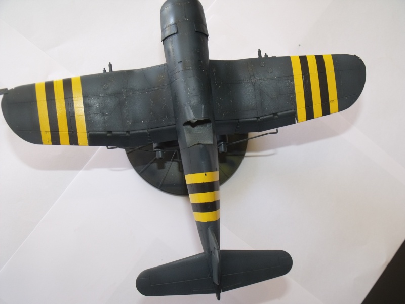

Voilà, début du barbouillage.
Un "pschitt" d'apprêt blanc là où sera appliqué le jaune des bandes de l'opération mousquetaire.
3 fines couches de jaune. Entre chacune, après séchage, un petit passage de laine d'acier fine afin d'accroître l'adhérence.
Masquage et passage du noir.
Sur les photos, j'ai laissé les masques des bandes jaunes extérieures pour n'avoir à masquer que le noir avant le passage de la livrée bleue.
F4U-7 CORSAIR 1/48°  Enfin terminé!!! - Page 5 Dsc01720
F4U-7 CORSAIR 1/48°  Enfin terminé!!! - Page 5 Dsc01722
F4U-7 CORSAIR 1/48°  Enfin terminé!!! - Page 5 Dsc01721
F4U-7 CORSAIR 1/48°  Enfin terminé!!! - Page 5 Dsc01723
Prochaine étape, le bleu!

Bon voilà la barbouille bien avancée.
J'ai souhaité faire un avion "opérationnel" sans pour autant en faire une épave. Les "rameurs" (ainsi que les nomment Jeannot1 - pour nous, "flottards", les aéros se nomment les "pingouins") entretiennent leurs avions.
J'ai simplement voulu affadir le bleue nuit sur les zones exposées au soleil, et appliquer les éraillures sur les zones de marche, les capots moteur, bords d'attaque et divers panneaux d'ailes.
Dans l'ordre:
- Sous couche Alclad "high polished aluminium.
- Une couche de XF-4 Yellow green (jaune zinc chromate Tamiya) - totalement inutile en fin de compte.
- Couleur de base H55 Midnight blue Gunze - dilution 40% avec diluant Gunze - pression 1 bar.
Après séchage un petit passage léger à la laine d'acier très fine pour atténuer le fini satiné de cette teinte.
- Divers passages au centres des panneaux. D'abord H54 Navy blue dilué à environ 60% pression 0.8.
Puis la même teinte plus diluée avec d'abord quelques gouttes de XF 57 (Buff Tamiya) et ensuite XF 55 ( Deck tan tamiya). Dilution d'environ 70 - 80% pression 0.6. Les éclaircissements accentués sur la partie avant supérieure de l'avion (en m'inspirant de photos).
- Quelques touches de XF-18 (Medium blue Tamiya)  sur ces mêmes panneaux. Très dilué, pression minimale.
- Pour casser l'uniformité de la teinte, j'ai ensuite passé du Sea blue (XF 17 Tamiya) sur l'ensemble des lignes de structure en faisant des traînées volontairement "larges". Elles seront atténuées avec la patine.
Puis passage d'un voile de couleur de base sur l'ensemble du modèle pour fondre les teintes.
Enfin, les éraillures. J'ai commencé avec de la laine d'acier en grattant tout doucement.
C'est long et stressant. Puis utilisation d'un crayon (KOH -1 - Noor Hardtmuth de la marque Progresso) pour les éraillures plus fines sur les têtes de rivets et bords de panneaux. Ces éraillures ont plus ou moins été atténuées par des "pschitts" de couleur de base plus ou moins appuyés pour simuler ou des retouches de peinture ou des différences d'usure.
Les bandes de l'opération Mousquetaire n'ont pas été affadies. elles n'ont pas eu le temps de vieillir...
Prochaine étape vernis brillant.
Place aux "tofs":
F4U-7 CORSAIR 1/48°  Enfin terminé!!! - Page 5 Dscf6515
F4U-7 CORSAIR 1/48°  Enfin terminé!!! - Page 5 Dscf6511
F4U-7 CORSAIR 1/48°  Enfin terminé!!! - Page 5 Dscf6512
F4U-7 CORSAIR 1/48°  Enfin terminé!!! - Page 5 Dscf6514
F4U-7 CORSAIR 1/48°  Enfin terminé!!! - Page 5 Dscf6510
F4U-7 CORSAIR 1/48°  Enfin terminé!!! - Page 5 Dscf6513
F4U-7 CORSAIR 1/48°  Enfin terminé!!! - Page 5 Dscf6517
Enfin, le crayon:
F4U-7 CORSAIR 1/48°  Enfin terminé!!! - Page 5 Dscf6516
Voilà. Je dois avouer avoir balisé un max avant de me lancer. J'ai lu et relu pleins de montages différents et au final, j'ai fait à ma "sauce" selon l'inspiration.
Je n'avais jamais fait d'éraillures, je suis plutôt content du résultat.
Je suis ouvert à toutes remarques ou critiques, alors n'hésitez pas. Wink
A bientôt,

Bravo Hugues, en regardant tes photos j'ai un os dans mon pissou! C'est très réussi.
Hi hi, c'est rigolo comme expression!
Je ne pensais pas faire autant d'effet... Laughing
C'est vrai, je suis tout de même content d'avoir fait ça. Je me suis éclaté avec mes aérographes, et j'ai appris à mieux maîtriser les dilutions et pressions.

Superbe vieillissement Hugues
il en jette ton Corsair. Bravo.

Ne prends pas ça pour une critique, c'est je pense la luminosité lors de ta prise de photos qui le montre plus sombre que je me souviens les avoir vu en vrai.
Cela dit, il prend une fière tournure ce Corsair !
Pareil, pour le vieillissement, les échappements laissaient des traînées super importantes qui doivent se voir sur les photos que je t'avais envoyé.
Tu rajoutes l'alu mis à nu, par petites touches, dans les zones de  grand frottement (aile gauche pour monter à bord ou aider le pilote à se sangler ou faire le plein du réservoir principal, les deux ailes au niveau des trappes de rechargement des munitions, les boums ne sont pas toujours d'une grande tendresse, etc...)
F4U-7 CORSAIR 1/48°  Enfin terminé!!! - Page 5 Empty
MessageSujet: Re: F4U-7 CORSAIR 1/48° Enfin terminé!!!   F4U-7 CORSAIR 1/48°  Enfin terminé!!! - Page 5 EmptyLun 11 Avr 2016, 20:07
Merci Fox et tu as bien raison de dire ce que tu penses, le forum est fait pour ça. Le style "école des fans" me gonfle à souhait.
Pour la teinte, je trouvais qu'il était plus clair que sur les photos que j'ai, mais voilà, je ne l'ai pas vu en vrai.
Les traînées d'échappement seront faites après la pose des décals, des jus et passage du vernis mat ou satiné.
Pour les éraillures, j'en ai fait quelques unes au niveau des trappes d'armement, mais peut-être en rajouterai-je. Je vais le laisser dans sa boîboîte, et demain, je le regarderai avec un oeil nouveau.
De plus, j'ai le sentiment que les photos ne rendent ni les couleurs, ni certains détails, par contre les défauts sautent aux yeux. Entre autres, sur les bandes de fuselage, il y a des pétouilles.

Pas vu les pétouilles, ne doivent pas être très importantes ! De plus, comme je te l'avais dit, la plupart des bandes furent réalisées manuellement et à l'arrache sur les PA en navigation vers Suez !
Entièrement d'accord avec toi pour dire que les photos ne rendent pas forcément les couleurs réelles ! Je me bat en ce moment avec des photos de ma fusée ou selon les photos, les couleurs du réservoir central (heureusement le reste est en blanc !) changent du tout au tout et pourtant, là se sont des pros.
C'est pour ça que j'y suis allé tout doux dans ma réflexion.
Je crois que la vérité apparaîtra quand il sera terminé, je suis peut-être coincé par ceux que j'ai cotoyé, ce type de teinte passant relativement vite au soleil et si, tu as raison les taxis étaient bien entretenus, je serais beaucoup plus réservé sur la peinture.
