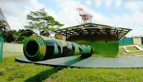

Les emplacements des tunnels ont ete gardes secrets jusqu'a ce que le Departement des Prisons de Singapour les ait redecouverts
en avril 1991.La zone est devenu un aerodrome aujourd hui.
Les canons ont ete ferrailles mais il a ete fait des repliques de ces armes depuis.
La replique du canon de 15 inch
Artillerie de defense cotiere lourde - Page 3 A_batt45

Belle pièce Wink
