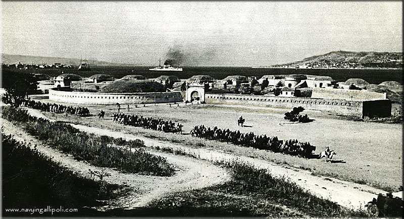

Fortifications Dardanelles 1915 Empire Ottoman
Artillerie de defense cotiere lourde - Page 5 A_bat104
Les forts cote europeen
Ertuğrul Tabyası (Fort No.1)
Armement:
2 canons de 240 mm L/35
Artillerie de defense cotiere lourde - Page 5 A57
Namazgâh Tabyası (Fort No.17)
Armement:
2 canons de 260 mm L/22
5 canons de 240 mm L/22
7 canons de 210 mm L/22
Rumeli Hamidiye Tabyası (Fort No.16)
Armement:
2 canons de 355 mm L/35
Artillerie de defense cotiere lourde - Page 5 A122
Rumeli Mecidiye Tabyası (Fort No.13)
Armement:
2 canons de 280 mm L/22
4 canons de 240 mm L/35
Rumeli Mesudiye Bataryası (Fort No.7)
Armement:
3 canons de 150 mm L/45
Artillerie de defense cotiere lourde - Page 5 A214
Seddülbahir Tabyası (Fort No.3)
Armement:
2 canons de 240 mm L/22
2 canons de 37 mm AA
6 canons de 87 mm L/24
Artillerie de defense cotiere lourde - Page 5 A314
Yıldız Tabya (Fort No.9)
Armement:
6 canons de 150mm/26

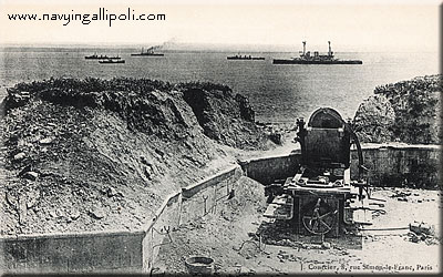

Dardanelles 1916
Apres la mise en deroute des Allies a Gallipoli, l 'Armee ottomane,avec l'aide allemande,
a depense beaucoup d'energie et de ressources en reconstruction et en renforcement
des defenses cotieres des Dardanelles et au Bosphore.
Ce travail a continue meme apres la premiere guerre mondiale.
Artillerie de defense cotiere lourde - Page 5 A_bat107
Cette batterie cotiere sitee a Cap Helles a utilise un canon naval de calibre 21 cm/40 SK L/40
pris sur le vieux croiseur-cuirasse allemand SMS Roon,elle a servit contre les navires britanniques en vue au large de Kephalo et Aliki
Artillerie de defense cotiere lourde - Page 5 A_bat109
SMS Roon
Croiseur lourd allemand de la Classe Roon,tres semblable au croiseur de la classe
Prinz Adalbert,il avait quatre cheminees au lieu de trois.
Le SMS Roon a ete construit au Chantier naval Kiel et lance le 27 juin 1903 et en service
en avril 1906.
Servi au debut de la Premiere Guerre mondiale mais rapidement mis a la retraite en 1916
et desarme.
Il etait destine en transporteur d'hydravions avec un armement de 6 canons de 5.9 pouces
et 6 canons de 3.4 pouces plus 4 hydravions mais ce projet a ete abandonne.
Converti comme un bateau de logement pour la KriegsMarine a kiel apres
la premiere guerre mondiale.Il a ete abandonne en 1921.
