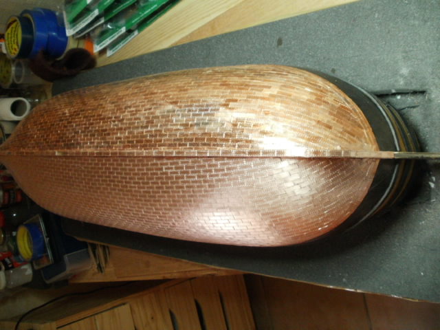

voici la coque astiquée .
HMS Victory (Mantua 1/98°) de capdoc - Page 2 Dsc_4139
HMS Victory (Mantua 1/98°) de capdoc - Page 2 Dsc_4140

Cela brille!! Maintenant un petit coup de vernis? sunny
HMS Victory (Mantua 1/98°) de capdoc - Page 2 Captur40
capdoc
Localisation : Var
HMS Victory (Mantua 1/98°) de capdoc - Page 2 Empty
MessageSujet: Re: HMS Victory (Mantua 1/98°) de capdoc   HMS Victory (Mantua 1/98°) de capdoc - Page 2 EmptyJeu 15 Jan 2015, 20:21
Pas de suite je pense le vernis , quand j'aurais peint la coque au cas ou
