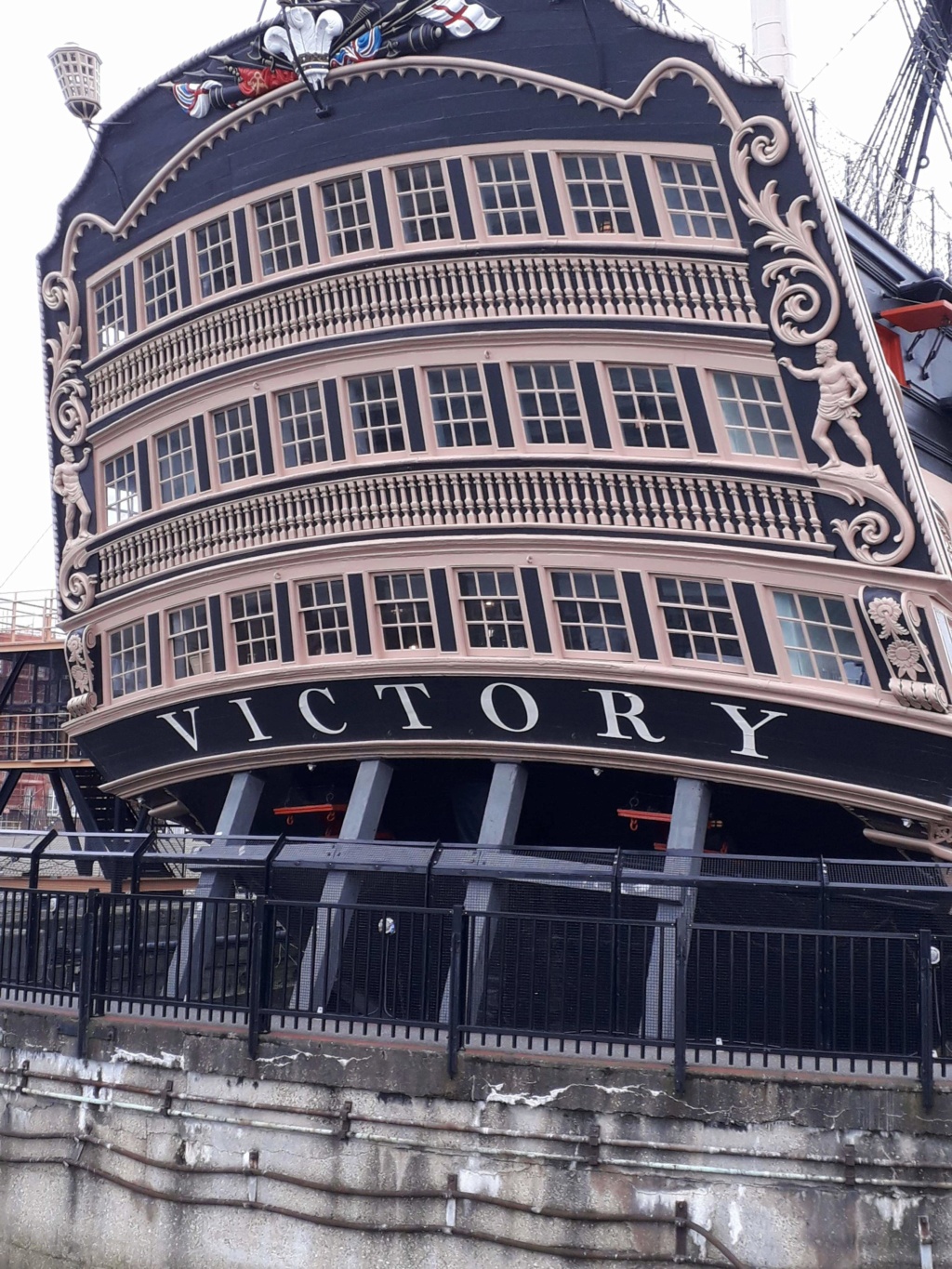

Si je peux me permettre, des experts ont fait des recherches sur les couleurs originelles du HMS Victory. Ils se sont aperçu qu'à l'époque de Nelson, les vraie couleurs étaient en fait gris sombre et jaune pâle. Depuis le vaisseau a été repeint, en 2015 il me semble. Je l'ai visité en Mars, malheureusement très peu de photos, mais je compte y retourner bientôt. Voici en attendant.
Tout le reste a été restauré et il n'y a plus grand chose d'original, les plaques de cuivres ont été enlevées, les mâts également afin de réduire le poids pour la calle sèche.

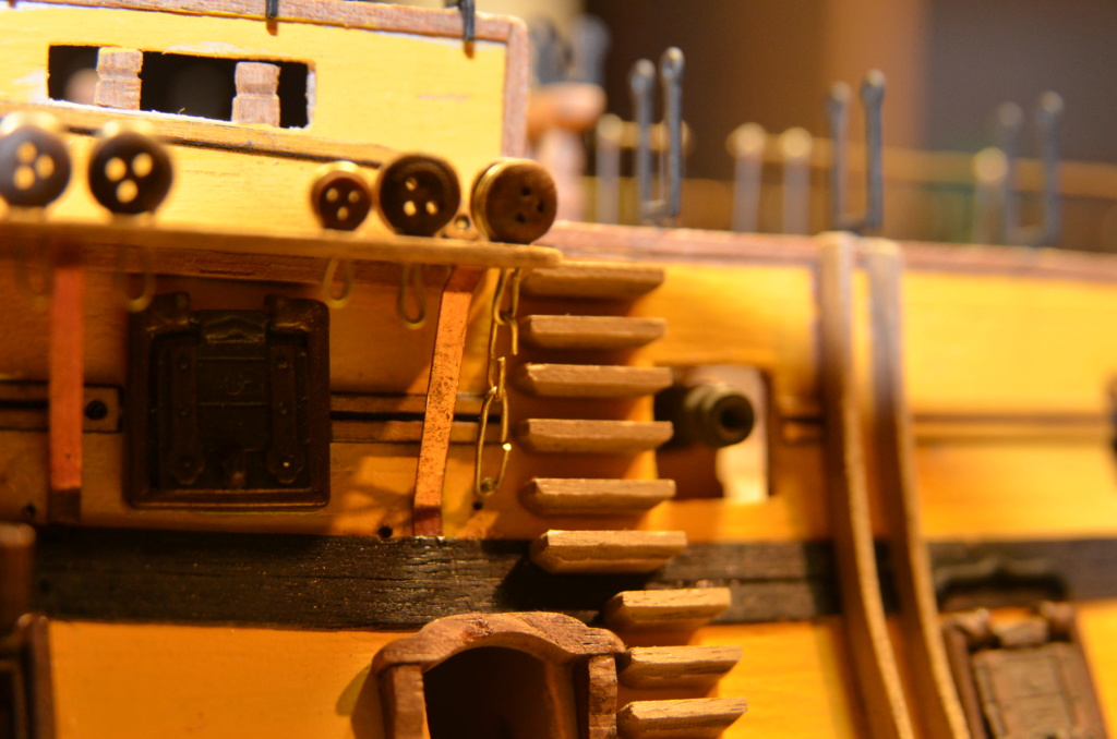

Bonjour à tous , me revoilou .
il y a quelques jours j'ai repris le montage et je m'attaque au montage des caps de mouton et cadènes voici quelque photos

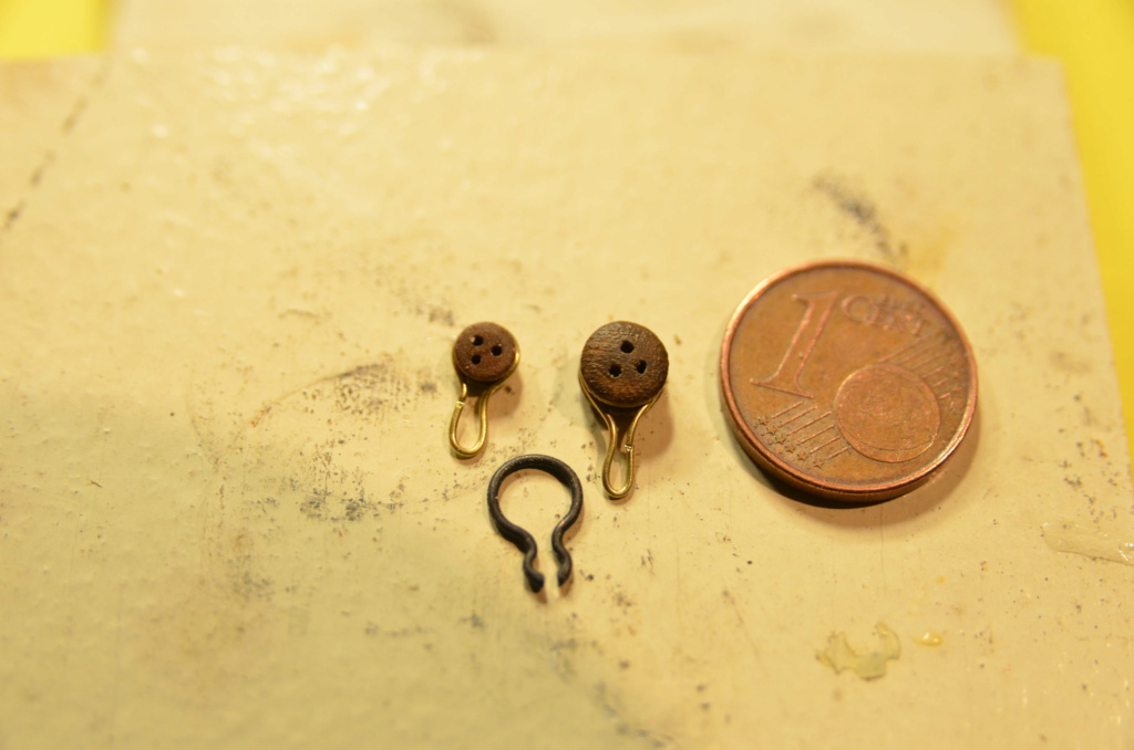

comme le cerclage ( je ne connais pas terme exacte) fournie d'origine ( en noir) ne me plais pas car en mettant la cadène , on ne peut pas la tendre car on tire sur la jonction et bien sur ça s'écarte , faire une soudure à ce niveau ça marche pas , j'ai fait un essai en m'inspirant d'un poste mis sur le site (je me rappel plus du nom de l'auteur) mais ça ne me convient pas j'ai fait un autre essai sans soudure en positionnant la coupure (voir photo ) qui quand on le met sur le support de cap de mouton ce trouve prix dans l'épaisseur du bois j'ai fait un essais en mettant les cadènes en dirant un peut dessus comme si c'était tendue et ça tien ça ne s'écarte pas .
Votre avis sunny
capdoc
Localisation : Var
HMS Victory (Mantua 1/98°) de capdoc - Page 6 Empty
MessageSujet: Re: HMS Victory (Mantua 1/98°) de capdoc   HMS Victory (Mantua 1/98°) de capdoc - Page 6 EmptyDim 22 Mar 2020 - 11:24
ha oui  cap de mouton de 5 mm , 3,5 mm , fil de cuivre 0,5 mm

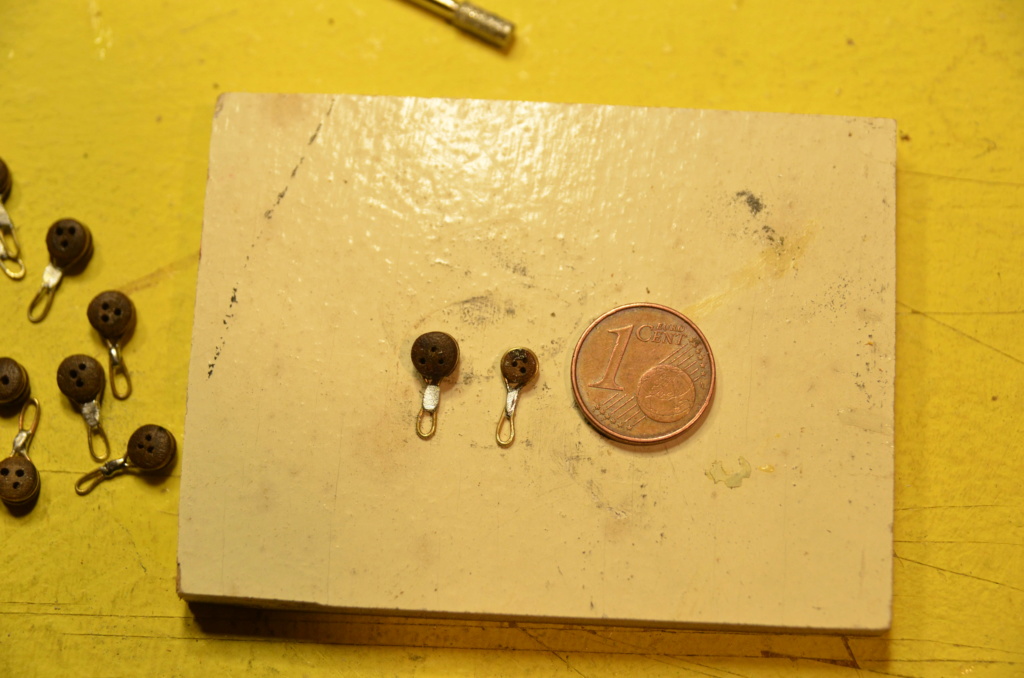

voici un essai à blanc pour voire ce que ça donne c'est pour ça que les jonctions ne sont pas ressérrer
HMS Victory (Mantua 1/98°) de capdoc - Page 6 Dsc_6712
MessageSujet: Re: HMS Victory (Mantua 1/98°) de capdoc   HMS Victory (Mantua 1/98°) de capdoc - Page 6 EmptyDim 22 Mar 2020 - 18:40
les mailles sont peut etre un trop longues
,mais ...

Bonjour Capdoc.
C'est pas mal comme résultat !
Pour le cerclage, je crois que ça s'appelle "estrope".

MessageSujet: Re: HMS Victory (Mantua 1/98°) de capdoc   HMS Victory (Mantua 1/98°) de capdoc - Page 6 EmptyDim 22 Mar 2020 - 18:52
la longueur des 2 mailles  je les ai fait par rapport  au plant que j'ai et en regardant d'autre photos  si tu a une idée de la longueur je suis preneur sunny
