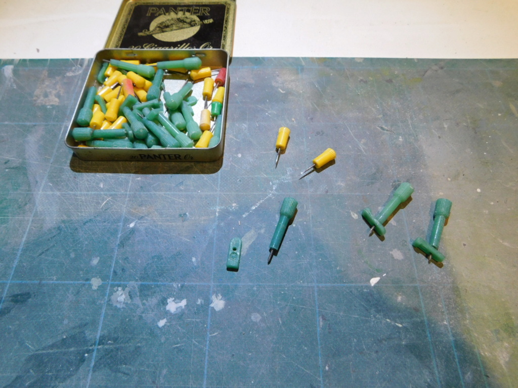

Je colle les lattes en place avec des vis à bordée comme celles-ci.
Goélette Pourquoi Pas? - 1908 - 1) Coque & pont [Billing Boats 1/75°] de Yves31 - Page 3 Dscn0511
Une fois que les lattes sont bien trempées elles tiennent en place, tu peux aussi t'aider de serre joint.

Merci jean-Claude.
Effectivement, j'utilise des vis à border pour les zones courbées et twistées mais aussi des colliers élastiques sur celles peu courbées. En 2 mots, tant que je peux coté pavois :
- j'enfile la virure effilée et préformée entre élastiques et couples à 1 bon cm de la précédente virure
- j'encolle le long des tranches de la virure précédente et des couples
- je fais glisser la virure à coller contre la précédente
- j'épingle par des vis et des épingles au niveaux poupe et proue
- je place une cale sur la virure nouvellement collée au niveau de chaque couple pour assurer la pression de collage par l'élastique.
C'est bon ? Yves

Pour palier à tes creux, va falloir un peu les vriller, j'ai eu ce cas sur l'étambot de mon Renard, en les maintenant pendant le séchage (serre-joint, pinces) selon l’accessibilité.
Il faut que ça suive la courbure naturelle de ta coque quand même, à faire avec vigilance.
A plus.
Goélette Pourquoi Pas? - 1908 - 1) Coque & pont [Billing Boats 1/75°] de Yves31 - Page 3 Empty
MessageSujet: Re: Goélette Pourquoi Pas? - 1908 - 1) Coque & pont [Billing Boats 1/75°] de Yves31   Goélette Pourquoi Pas? - 1908 - 1) Coque & pont [Billing Boats 1/75°] de Yves31 - Page 3 EmptyVen 22 Fév 2019, 18:47
Ok Alex. ; ça doit être sioux mais possible.
L'Ancien, "renforcer la tranche des couples" : tu veux dire, pour la tenue des dernières virures effilées en pointe sur du vide, par exemple de coller radicalement des barrettes au dos des virures adjacentes tel le croquis sur la photo ci-après (la coque étant accessible de l'intérieur car les ponts ne sont pas collés) ?
Goélette Pourquoi Pas? - 1908 - 1) Coque & pont [Billing Boats 1/75°] de Yves31 - Page 3 76_bar10
MessageSujet: Re: Goélette Pourquoi Pas? - 1908 - 1) Coque & pont [Billing Boats 1/75°] de Yves31   Goélette Pourquoi Pas? - 1908 - 1) Coque & pont [Billing Boats 1/75°] de Yves31 - Page 3 EmptyVen 22 Fév 2019, 18:54
Jean-Claude 59 a écrit:
je pense que tu devrais amincir les deux virures non collées à cet endroit :
Tu pourras y placer une virure complète.
... je pense qu'il faudra faire un raccord au centre avec une virure qui ne fera pas la longueur de la coque.
Jean-Claude, bonne idée pour amincir les 2 prochaines virures pour laisser de la place à la suivante.
A noter que, "d'après mes calculs", cette zone sera à la limite d'être recouverte par la double-coque .
