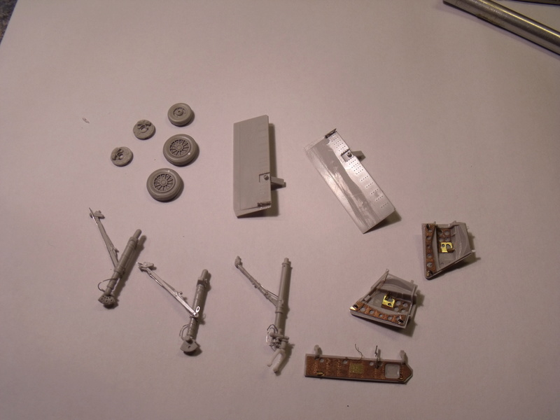

Rien de bien spectaculaire, mais des travaux chronophages.
Poursuite de la PE sur les trappes de train.
Conduites hydrauliques en fil d'étain de diamètre 0.23mm.
Mise en place de boucles, loquets confectionnés en CP ou feuille d'étain.
Remplacement de la fourche de roulette avant par une pièce en résine Brassin (roues incluses) Elle sera légèrement braquée pour donner du dynamisme au modèle.
C'est le seul réel point négatif de ce kit à corriger, la roulette moulée avec sa fourche.
