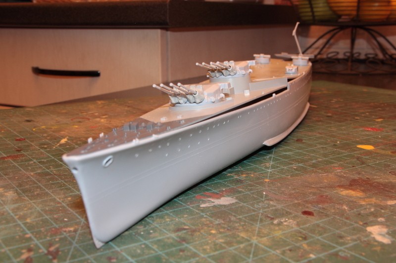

Après une une galère, travail et santé, je retourne à ma passion avec une réédition du cuirassé Dunkerque de chez Heller,
A l'ouverture de la boite j'ai eu la désagréable surprise de trouver la demi coque droite et le pont vrillé.
Dunkerque heller 1/400 Dunker10

beau début mais galère pour le pont
bon courage en espèrant que le collage du pont ne voile pas ta coque

Pont et demi-coque vrillés ; ça montre bien que c'est une ré-édition Heller : Maladie chronique de cette marque ... J'ai abandonné le Scharnhorst, tout neuf avec montage à blanc, pour ça et il est partir naviguer dans une Bay quelconque .. .
Bon et bien à part ça, bon courage, bravo pour la PE et bonne continuation !!!

ben, quand j'ai vu le boulot c'était l'angoisse.....
Première étape je l'ai plongé dans l'eau bouillante pour le ramollir... mais pas trop longtemps pour qu'il ne ressemble pas à un Carambrar sucé...
1ère tantative
Laissé tranquille 1 nuit au congélateur
Bis répétita le lendemain...
2ème nuit au congélateur...
Le surlendemain sèche cheveu position un...; ; 10 mn à 20cm de distance des dégâts en repositionnant à la main,
Sur la coque :
renfort en carte plastique enduit de chaque côté des demi coque, j'ai confectionné ainsi 3 bandes de 5 cm de large et au moment du collage j'ai enduits le tout de cyano
A l'heure actuelle, il reste sur babord une mauvaise jointure qui court depuis la barbette de la deuxième tourelle jusqu'au bout des rails des embarcations de sauvetage. Pour combler j'ai utilisé du mastic tamiya dilué à l'acétone, ce qui le rend plus souple à travailler

Y a des jours où tout va bien;
ce matin en allant au au boulot , j'ai trouvé sur une poubelle un set à peine entamé de photodécoupe...Lion roar pour le hood trumpeter !! Les finances étant proches du niveau de l'océan je l'ai récupéré ce qui m'a permi de reprendre la catapulte et la grue pour hydravaions :
[img]Dunkerque heller 1/400 Dunkerquehellerarrire[/img]
par ailleurs j'ai drybushé le pont blindé, les chaînes d'ancres, placé de la de la photodec sur côtés de la 1ère tourelle d'artillerie principale.
Sur les conseils de l'Ancien j'ai repris les blast bags , la photo n'est pas terrible, c'est plus sympa en réél :
[img]Dunkerque heller 1/400 Dunkerquehelleravant-1[/img]
Bref, ce soir j'en suis là après avoir repris le montage à blanc des superstructures dont l'ajustement laissait à désirer
[img]Dunkerque heller 1/400 Dunkerquehellervuegnrale[/img]
Bonne soirée à tous
Pascal
