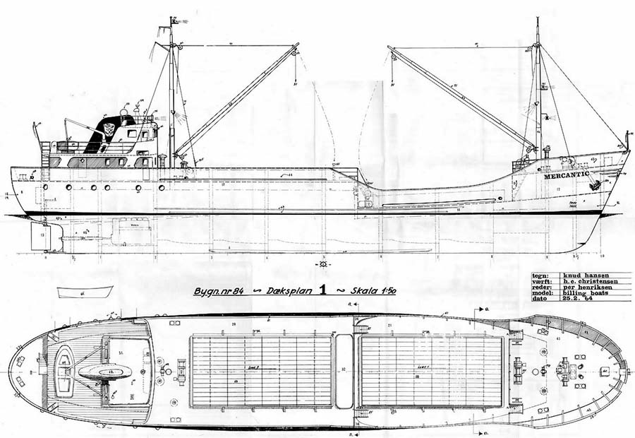

Ça devrait t’intéresser:
Un gros paquet de photo du montage et autres :
https://techno.smugmug.com/Billing-Boats-Nr-424-Mercantic/i-dhFNWZ9
Cargo Mercantic [rénovation Billing Boats navigant 1/50°] de Hub92 65-Mercantic%20GA%20_low_
Projets en cours: Cargo Mercantic [rénovation Billing Boats navigant 1/50°] de Hub92 Clip-Drop2-2023-02-17-at-00-09-25
Philippe R. DAVID aime ce message

Merci à tous , remettre un nom sur un bateau c’est toujours le début d’une recherche de documents et je ne pensais pas que cela aille si vite .
Commence maintenant la recherche des plans originaux et peut-être réfléchir a quelques transformations esthétiques pour améliorer son profil .

Et le modèle
Cargo Mercantic [rénovation Billing Boats navigant 1/50°] de Hub92 Img_2528
Cargo Mercantic [rénovation Billing Boats navigant 1/50°] de Hub92 F2d5b510
