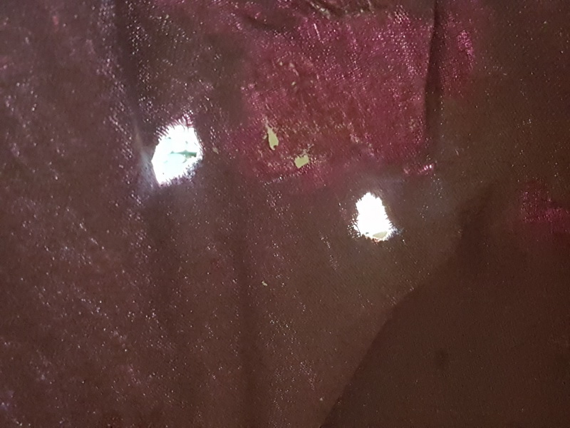

Bonsoir les amis,
Merci à tous de votre soutien ...
Voici quelques photos des dégats

Quand à la table
Cyano = Danger ! Je viens d'avoir un accident 20220410
Vous pouvez voir les 2 trous (en bas à gauche). Entre les 2 trous la première flaque de colle.
En haut à droite, la 2ème flaque de colle
Là, à cet endroit, j'ai eu très peur, il y avait mon nouvel ordinateur portable professionnel
(moins de 2 mois).
Cyano = Danger ! Je viens d'avoir un accident M012_020
Vu du dessous.
La partie supérieure est la nappe.
En-dessous, une protection en plastique pour éviter d'abimer le bois
Regarder la pièce de 2€ à côté du morceau arraché.
Cela donne une bonne idée de la taille
En haut à gauche, la colle est passé au travers
Cyano = Danger ! Je viens d'avoir un accident M012_021
Voilà les 2 trous
Cyano = Danger ! Je viens d'avoir un accident M012_022
Et les morceaux de nappes soudé !
