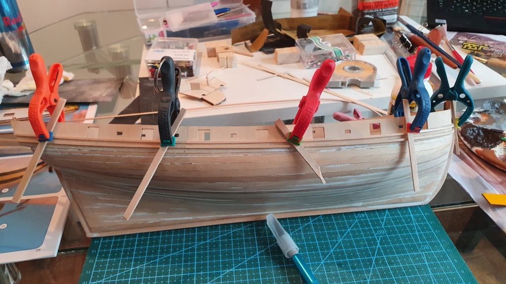

Je n'ai pas posté depuis un certain temps mais j'ai avancé sur ma maquette.
Je me considère comme plutôt habile de mes doigts, ayant fais pas mal de diorama plutôt réussis mais c'est la première fois que je travail le bois autre que le balsa...
Eh beh, c'est pas simple ! pale En regardant les postes je me disais ca a l'air un peu technique mais faisable... c'est en fait plus compliqué que ca en a l'air ! Ou alors c'est que je m'y prends mal. scratch
Bref après beaucoup de fustration, d'erreurs et de jurons, j'ai bien avancé sur ma coque et suis arrivé à un réultat acceptable (pour moi) pour une coque peinte. Par contre c'est pas demain la veille que je ferais une coque en bois verni ! j'ai encore beaucoup de chemin à faire
Même avec le brochetage, biseautage, trempage, je n'ai pas réussi à éviter l'escalier à la proue. J'ai pu le corriger avec de la pâte à bois et de l'huile de coude mais peu beaucoup mieux faire. Je suis loin de la perfection  de Clément Lenoir !
Place aux image:
Cotre corsaire Le Renard [Artesania Latina 1/50°] de Morvac'h - Page 2 20210220
Cotre corsaire Le Renard [Artesania Latina 1/50°] de Morvac'h - Page 2 20210221
Cotre corsaire Le Renard [Artesania Latina 1/50°] de Morvac'h - Page 2 20210222
Avant Ponçage
Cotre corsaire Le Renard [Artesania Latina 1/50°] de Morvac'h - Page 2 20210223
Cotre corsaire Le Renard [Artesania Latina 1/50°] de Morvac'h - Page 2 20210224
Badigeonnage de la mixture de colle et sciure :
Cotre corsaire Le Renard [Artesania Latina 1/50°] de Morvac'h - Page 2 20210225
Après ponçage et pâte de bois, on a l'impression sur la photo d'avoir des trous entre les virules et des irrégularités mais ce n'ai que le jeu de la lumière, en réalité c'est tout lisse. Il reste a fignoler un peu certain endroits mais on est proche de la fin du bordage.
Cotre corsaire Le Renard [Artesania Latina 1/50°] de Morvac'h - Page 2 20210227
Un coup de fondur dessus et je m'attaque aux pavois maintenant

Il est certain que la pose des bordés nécessite une certaine maitrise du travail des lattes de bois qui ne devient évidente que quand on s'y est frotté. Après, dans la mesure ou ta coque va être peinte, ce qui compte le plus en débutant, c'est l'état de surface. Par la suite tu ne pourras plus envisager l'utilisation de pâte à bois
Bonne continuation

Bonsoir,moi je le peindrai ,car avec le fondu tu risque de voir le mastic

Marin 13, oui c'est prévu. J'ai lu que le fonfur était un bouche pore à appliquer avant de peindre. Peut-être ai-je mal lu

avec la peinture cela devrait aller par contre ne pas se presser , peindre bien laisser sécher et ne pas hésiter à re-poncer un peu avec du papier carrossier(>400) entre les couches intermédiaires.
Peintures mattes of course, commencer par les plus claires!
en bouche pores le verni nitrocellulosique  fonctionne bien et sèche très vite.
