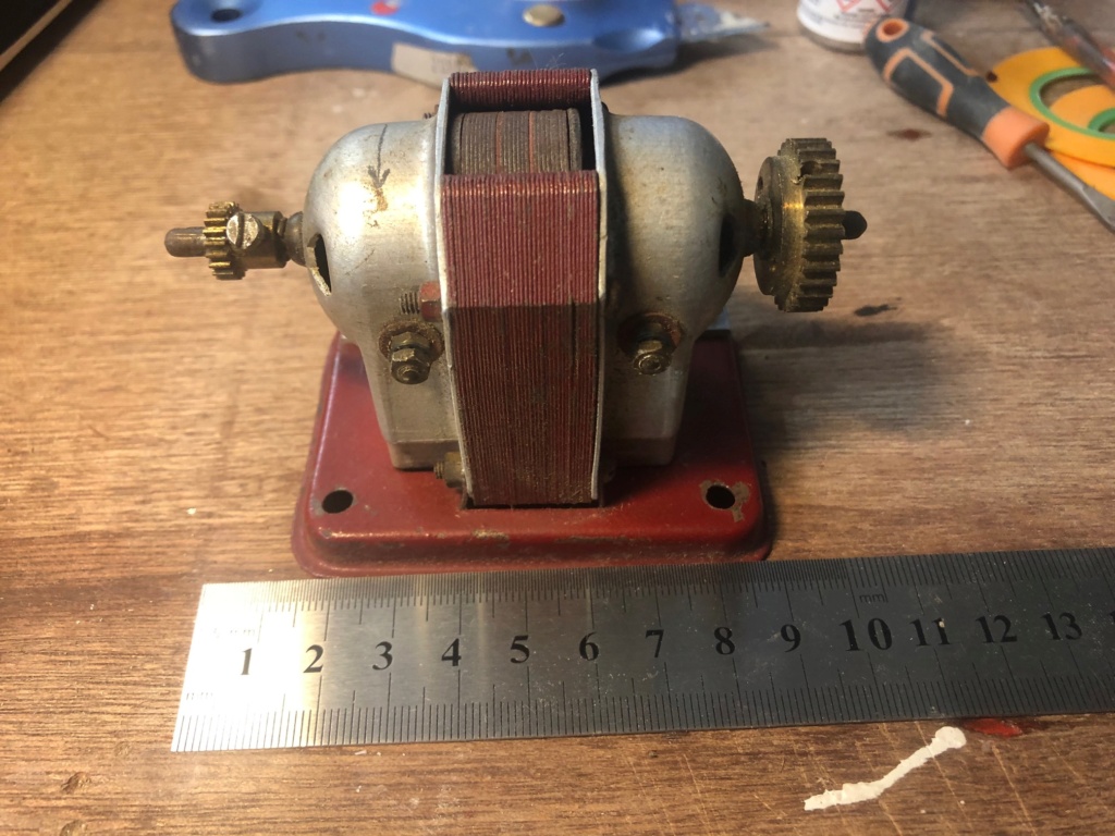

J’ai sauvé une maquette d’une vedette des années 60/70 elle est équipée d’un moteur sans références , qui peut m’aider à identifier ce moteur ?
J’ai essayé 6volts puis 7,2 volts il essaie de se lancer mais ne tourne pas , je vais tester du 12 volts.
Quelques photos jointes

ce doit etre un tres vieux moteur Meccano, essaie en le lançant à la main quand il est sous tension

Ça ressemble à ce moteur de camion Renault CIJ  de 1960 mais avec un carénage.
http://cm1cm2.ceyreste.free.fr/moteurs_electriques.html
http://cm1cm2.ceyreste.free.fr/camion_renault.html

Celui ci semble alimenté avec des accus cadmium nickel de 1,1 volts X 6 éléments soit 6,6 volts.

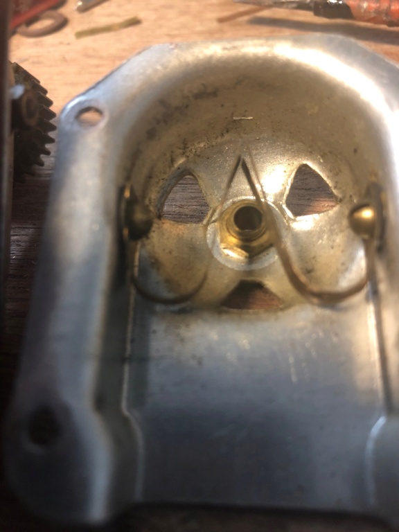

Merci de vos infos , je pense que Meccano aurait gravé la marque quelque part et ici rien , ce qui est étonnant c’est qu’il a des balais des deux côtés de l’arbre ...
Inversion de sens ou réduction de la vitesse ?
Je vais l’opérer pour comprendre

Si c'est moteur à courant continu ou universel (Universel, comme dans les rasoirs électrique, perceuse 220 volts qui pouvaient fonctionner en continu comme en alternatif), il y a forcement des balais pour alimenter le rotor et Il y a toujours deux balais pour alimenter les enroulements en cuivre du rotor.

Le moteur est un jacky .Il existe plusieurs version en fonction de la puissance.La tension d'alimentation est en 12-18v.Je possède 2 moteurs de cette marque.

J’ai opéré le moteur , je comprends mieux les 4 connexions , deux pour les balais et deux autres pour la bobine de l’aimant.
Il ressemble beaucoup au moteur du camion Renault.
Maintenant reste l’alimentation , même tension pour l’a rotor et le stator ?et le stator toujours alimenté?
Je vais ressayer en 7,2 volts
