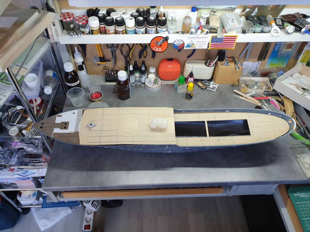

Maintenant les ponts. Matchbox les a représenté en bois avec une gravure en relief. En fait, seul une infime partie était recouverte de bois. Perception des limes en tout genre et ponçage des reliefs.
Après délimitation des zones en bois, gravure des plaques (52×20mm) et mise en places des soudures en étiré.
A ce stade, il est temps de poser le "parquet". Il est réalisé avec du profilé evergreen n°103 (0.25×1.5mm)
Une petite photo avec les ponts juste posés, en attendant ma commande de profilés pour continuer la marqueterie..
