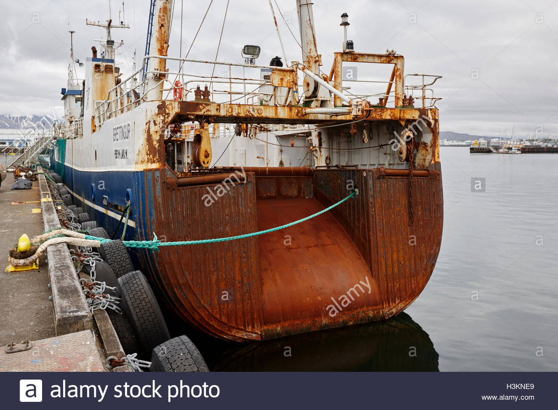

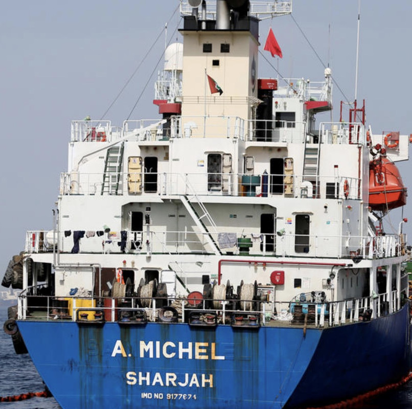

| Hop, hop, hop, Pascal, le feu de poupe doit se mettre dans l'axe du navire, au pied de la jambe de force du bossoir/grue et pas sur un côté au petit bonheur la chance ! Je suis LE maniaque des feux de navigation  . Le pire c'est que je l'oublie des fois moi-même  . Le Bismarck est-il terminé ? A+, PLEF. _________________ Toujours les bateaux sont bons, quand sur dunette et pont, les hommes le sont. - Dicton des anciens de la voile - Si haut qu'on monte, on finit toujours par des cendres/descendre.

| Plef, le feu de poupe n'est pas toujours dans l'axe du navire, surtout quand ce n'est pas possible pour différentes raisons comme un portique, une freefall etc. J'ai navigué sur plusieurs navires où il ne l'était pas. Dans ma jeunesse et elle est loin, au début de ma carrière, j'ai été électricien puis officier élect, c'était ma corvée de remplacer ces lampes bien spéciales, parfois dans conditions périlleuses et surtout des lampes bien fragiles au vibrations (mer et moteur, surtout sur le chateau) malgré le fait que je commandais systématiquement des lampes à filament renforcé. D'ailleurs lorsqu'on arrivait à quai, on coupait les feux de routes lors de la manoeuvres, car lorsqu'on "battait" en arrière pour accoster, 2 ou 3 claquaient à chaque fois. En mer on les laissait jour et nuit, le fait de les éteindre et de les rallumer tous les jours les abimaient aussi.. D'ailleurs techniquement, pour la poupe, ça n'a aucune importance pour la navigation car c'est le seul feu qu'on voit dans le quart arrière. Pour le feu de proue c'est différent, existant pour les navires de plus de 50 mètres et doit être positionné dans dans l'axe et plus bas que celui de l'arrière, ceci afin de voir visuellement la route du navire. Un exemple, le suroit :   Un autre, plus légèrement, sans raison valable d'ailleurs:  Ici deux lampes de feu de navigation, elles sont spécifiques, à gauche une 24 volts, à droite une 220 volts. Certains feux dans les mats, comme ceux de "l'impossibilité de manoeuvres" sont en 24 ou 48 volts sur certains grands navires, ils fonctionnent sur batterie, en cas de black-out total, sinon les 220 volts sont alimentés par le tableau électrique de secours du groupe électrogène de secours.

| Bonsoir Pascal.  Le maniaque et aussi LE boulet, j'aurais dû y penser, les supplys, les chalutiers pêche arrière, les navires équipés d'un portique... Merci de m'avoir mis le nez dans mon erreur, en plus tu as passé du temps à trouver des photos.  Par contre où en es-tu avec le Bismarck ? A+, PLEF. _________________ Toujours les bateaux sont bons, quand sur dunette et pont, les hommes le sont. - Dicton des anciens de la voile - Si haut qu'on monte, on finit toujours par des cendres/descendre.
