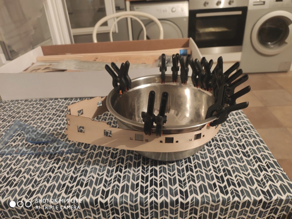

| Bonsoir, cintrage du soir. Ce ne sont pas des lattes de bordage pour ce "haut" de coque mais du balsa qui doit accueillir 14 canons. Merci de m'aider dans mon raisonnement : Les 3ème & 4éme ponts ne peuvent se fixer qu'après la construction de la coque Les canons aussi Le boîte d'emballage indique des couleurs (vernis, rouge, blanc, noir) pour cette coque Il me semble raisonnable de peindre avant   [img]  [/img] | |

| Tans pis 2 fois le même screen | |
