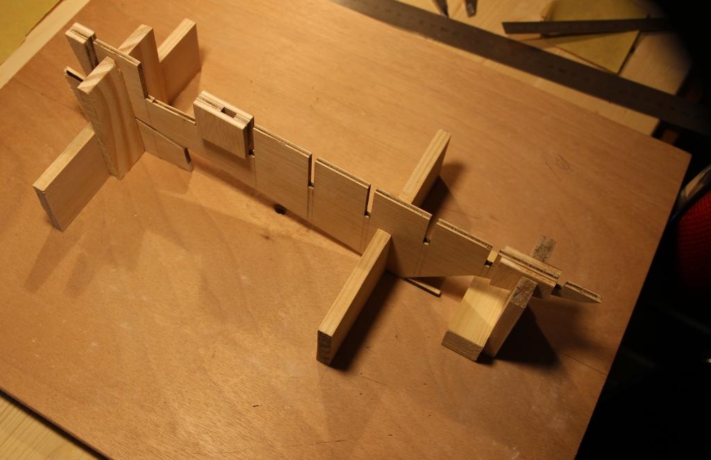

Mise en place d'une structure pour tenir la quille.

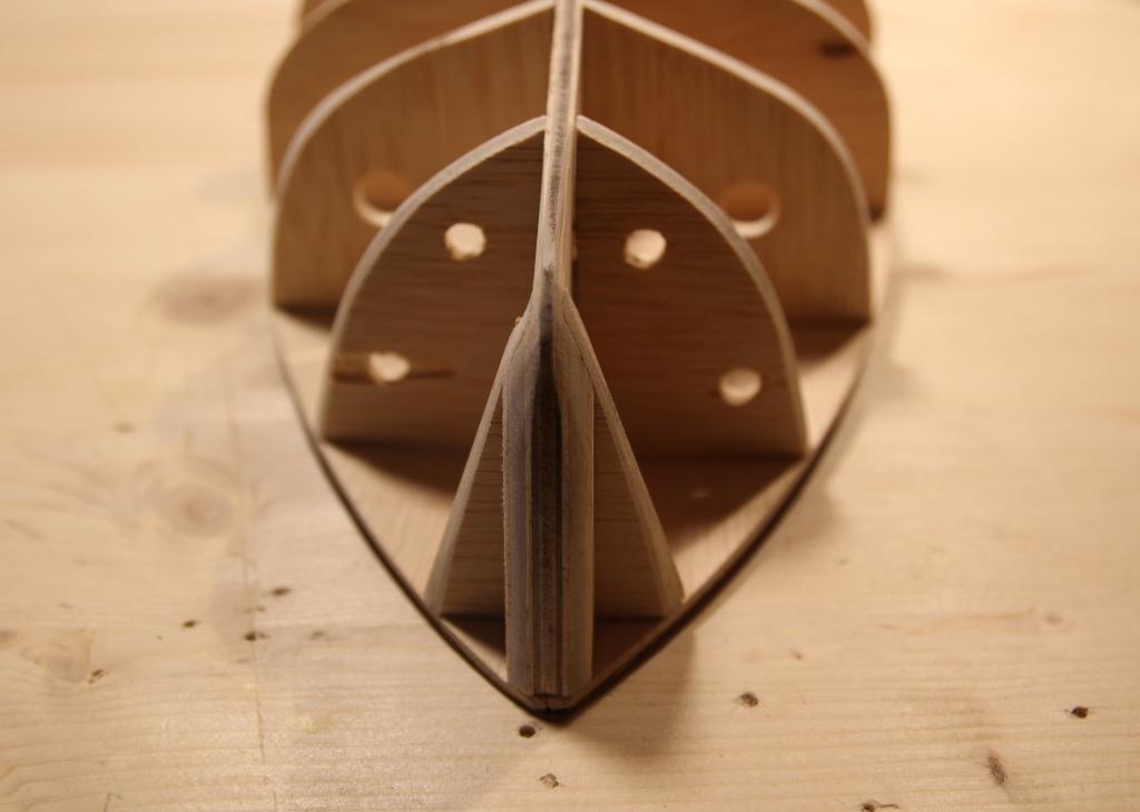

Collage des couples.

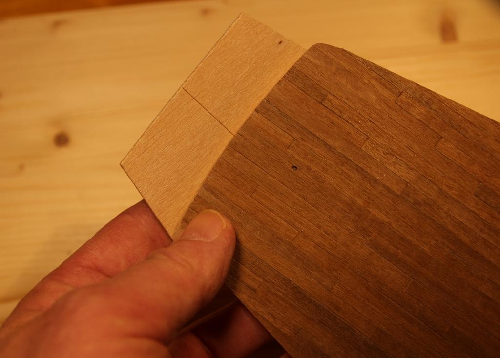

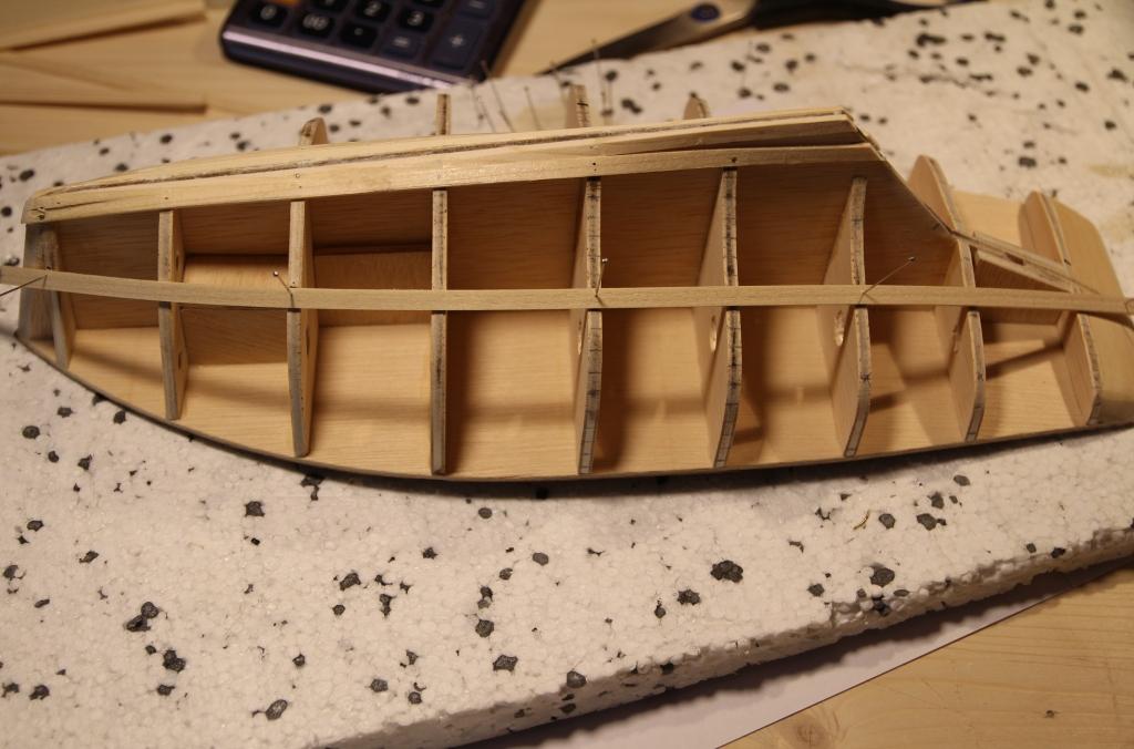

Début de préparation avant pose des baguettes (bordée ?)
C'est un moment critique... Je voudrais suivre les conseils de Mike; La baguette d'un bout a l'autre de la coque en évitant des morceaux pour rattraper les écarts.
Cela semble assez technique surtout au passage du couple a la quille. Lors de ma dernière réalisation j'étais programmé mais une fois les mains dans le cambouis j'ai subi.
Question: Tremper les baguettes dans l'alcool a brûler... Comment se comporte la baguette ensuite niveau coupe, ponçage, résistance?
Camaret (Constructo 1/35°) par XavARBO Kit1310
J'hésite a fixer cette pièce (que je tiens en main) avant bordage. Nécessitera de l'attention.

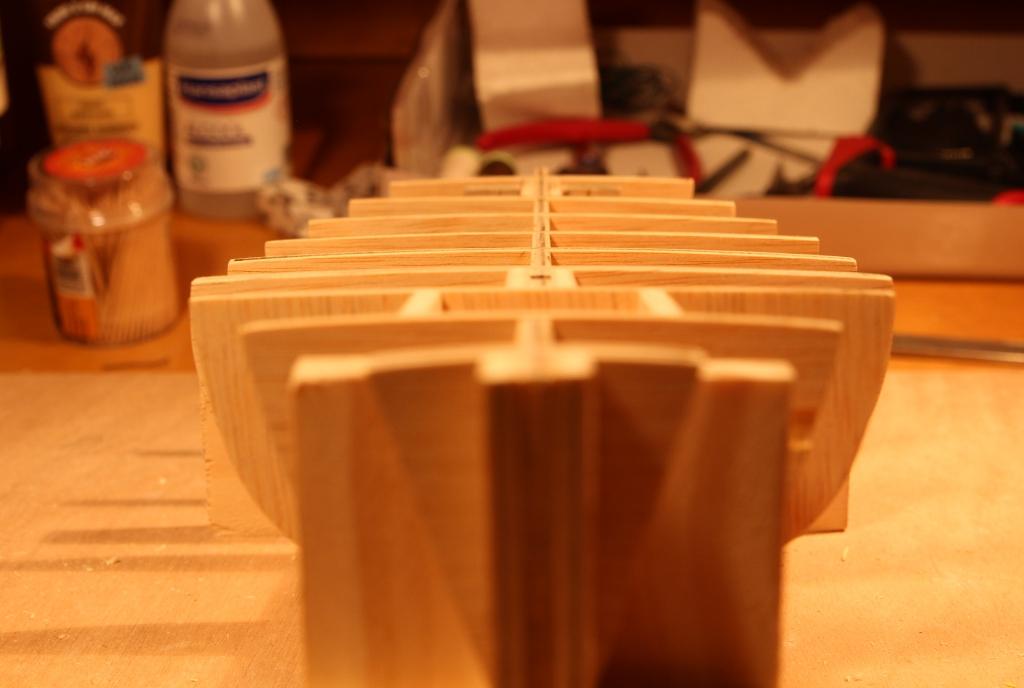

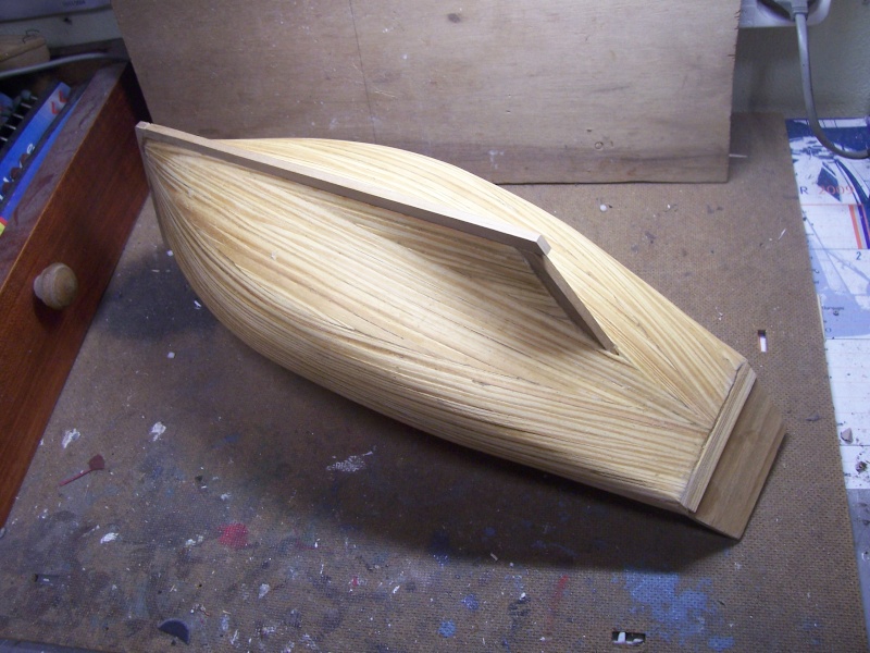

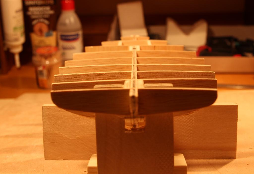

MessageSujet: Re: Camaret (Constructo 1/35°) par XavARBO   Camaret (Constructo 1/35°) par XavARBO EmptySam 11 Mai 2019, 22:31
Salutations.

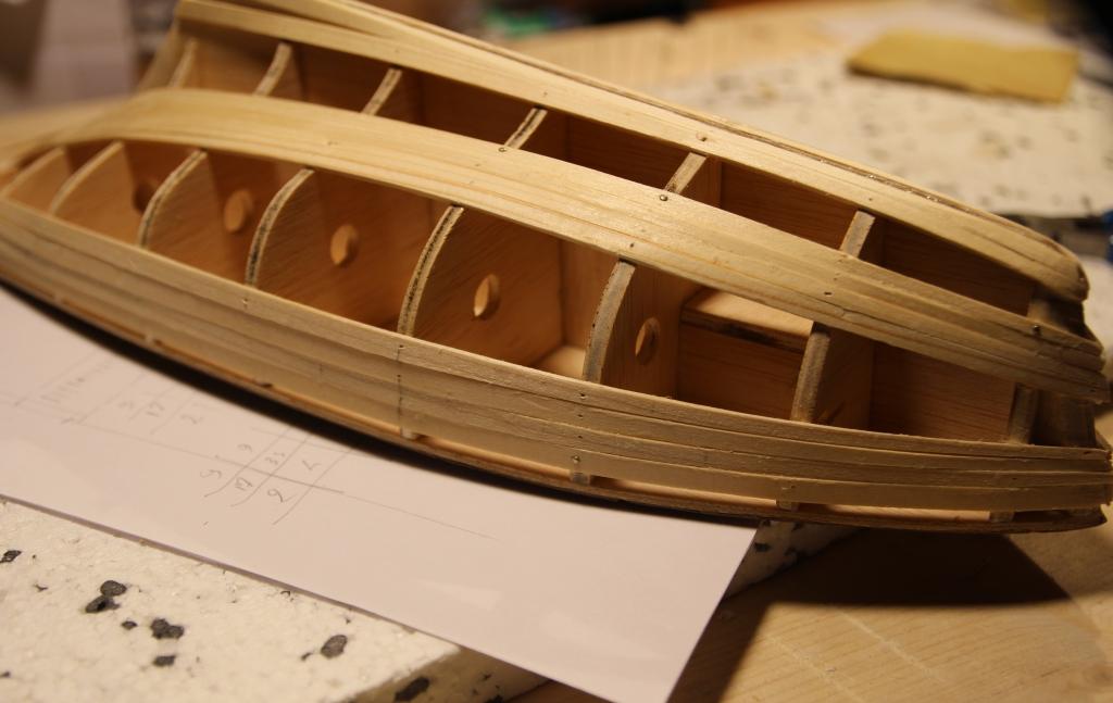

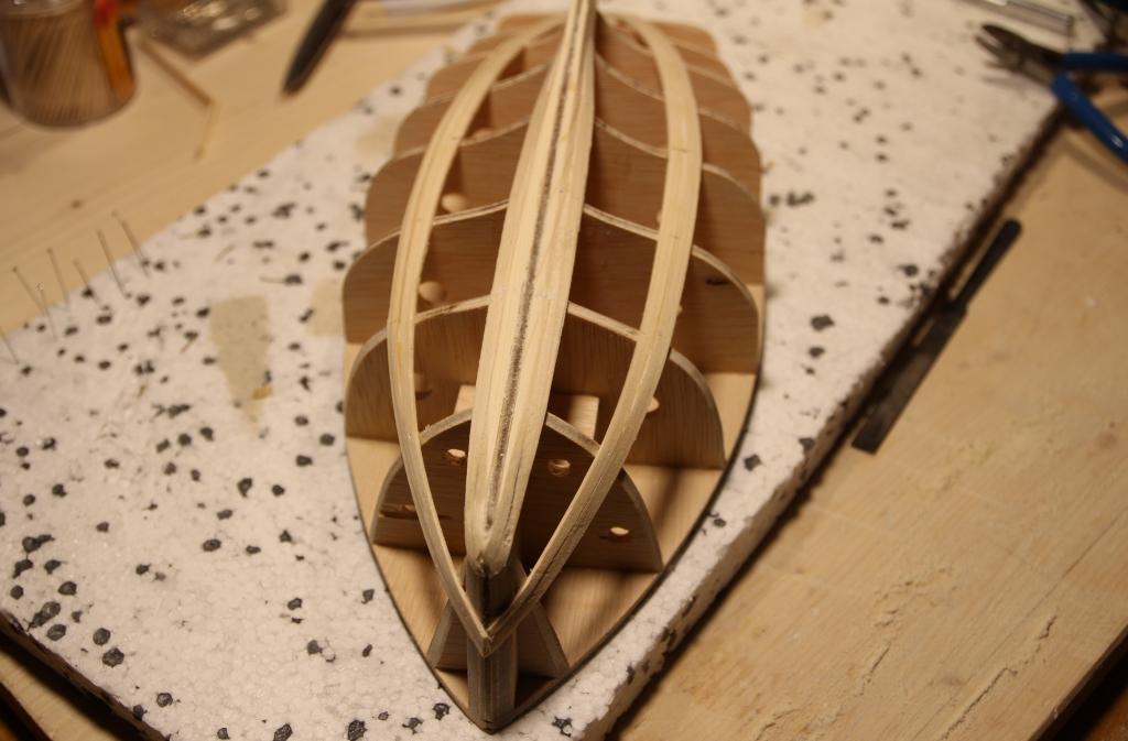

Camaret (Constructo 1/35°) par XavARBO Kit1410
Malgré tous vos bons conseils je n'arrive a savoir comment attaquer la coque.
Camaret (Constructo 1/35°) par XavARBO Kit1510
Camaret (Constructo 1/35°) par XavARBO Kit1610
Dans un 1er temps je choisis l'option de placer mes premières virures la ou les contraintes sont les plus faibles.
Camaret (Constructo 1/35°) par XavARBO Kit1810
Camaret (Constructo 1/35°) par XavARBO Kit1910
Ensuite je repart au niveau du pont. C'a commence à s'éclaircir dans ma tête...Je commence a préparer plusieurs virures d'avance, je les trempes dans l'eau chaude, puis je les laisse sécher 2 bonnes heures. Miracle! les virures sont beaucoup plus malléables. C'est du grand plaisir.
Net progression par rapport au Sultan. Même si c'est loin d'être parfait je suis très satisfait.
Merci la Royal, merci a l'ancien, à Yves et à Ekis.
Xavier

Bonsoir Yves.
Je commence par quelques photos...
Camaret (Constructo 1/35°) par XavARBO Sel110
Ici , sur les virures au niveau de la jonction étrave/quille, il y a un problème. Pour l'instant je ne sais comment je vais régler cette anomalie. J'ai stopper la fixations des virures remontant sur la quille pour la raison bien simple: Je risque de manquer de virures. J'en ai chuter 2, plus que 5 en excédent.
Camaret (Constructo 1/35°) par XavARBO Sel310
Pour la jonction Fausse quille et quille, il me semble que mes virures (certainement ce que tu appelles galbord et ribord) viennent a ras de la fausse quille. Ma quille étant plus épaisse que la fausse quille, tous devrait se retrouver caché. Sur le plan, j'ai pas de vue de coupe. Sur les instructions c'est ainsi.
Camaret (Constructo 1/35°) par XavARBO Sel210
J'ai commencé par coller ces 2 virures sans trop savoir ou j'allais. J'ai laissé un espace ("pour mettre un thon").
Je ne sais pas du tout comment vont s'adapter mes virures en arrivant sur l'étambot. C'est l’inconnu...
Si je fait sauter le 2 virures galbords et ribords, je vais manquer de virures.
J’espère que je ne raconte pas trop de conneries, et que tu comprends ce que je dit.
Xavier

Salut Xavier.
Les galbord et tribord sont effectivement le premier et le deuxième bordés de la carène.
Ma remarque est pour comprendre la non jointure à l'étambot de ces 2 virures. J'observe aussi qu'elles ne s'appuient pas toujours sur l'arrondi des couples. Mais peut-être est-ce normal pour que ces virures filent tout droit.
Je n'ai construit qu'une coque et je me garderais bien de donner des conseils.Very Happy

Camaret (Constructo 1/35°) par XavARBO 100_3879
Voila mon objectif. L’étambot s'arrête avant les couples. C'est cela qui te gêne... ou je te comprend mal ?
Camaret (Constructo 1/35°) par XavARBO 100_3880
Xavier

Belle coque fine et délicate bravo Cool
Non finalement, les courbes de la carène par rapport à la quille sont effectivement très naturelles. Bien vu. Bravo Xavier !

Bonjour XavARBO,
Le Camaret a une coque effectivement difficile à border avec son cul de poule ! Je fais partie de ceux qui ont abandonné... avant d'avoir commencé Shocked . J'avais acheté le kit et quand j'ai vu les réalisations j'ai changé pour plus simple !
Mais ne désespère pas pour autant. Les deux photos que tu as exhumé montre la marche à suivre. Il ne faut pas chercher à avoir des virures qui fassent toutes la longueur de la proue à la poupe, mais compléter entre les virures hautes et basses par des virures de plus en plus courtes.
Tu peux t'aider avec du bristol pour mesurer ou faire des essais.

HenriF83 a écrit:
Le Camaret a une coque effectivement difficile à border avec son cul de poule ! Il ne faut pas chercher à avoir des virures qui fassent toutes la longueur de la proue à la poupe
Je suis trop avancé, je ne peux plus changer.
Camaret (Constructo 1/35°) par XavARBO Kit2011
Camaret (Constructo 1/35°) par XavARBO Kit2110
Camaret (Constructo 1/35°) par XavARBO Kit2210
Camaret (Constructo 1/35°) par XavARBO Kit2410
Camaret (Constructo 1/35°) par XavARBO Kit2510
Xavier
MessageSujet: Re: Camaret (Constructo 1/35°) par XavARBO   Camaret (Constructo 1/35°) par XavARBO EmptyMar 14 Mai 2019, 09:24
Ok Xavier, pas de problème ; ça reste une bonne idée d'avoir présenté ce que va être la coque de ce cotre une fois terminée.
En scrutant tes dernières photos, il semble apparaitre des cassures de courbure (ovale rouge) et un manque de contact de virure sur couple (ovale vert). J'ai eu la même chose et j'ai dû décoller pour corriger (e.g. en interposant une cale d'épaisseur adaptée sur le couple ou en compensant par un léger ponçage sur le(s) couple(s) voisin(s)). La clé est, avant pose de chaque virure, de contrôler par un montage "à blanc" ou une baguette souple, la courbure naturellement naturelle en vérifiant son bon contact sur chaque couple et le bon chanfrein du chant des couples. Oui, je sais, c'est facile à dire !
Et puis, tu peux, je pense, facilement corriger la trajectoire du tribord bâbord (triangle bleu).
Enfin, ce n'est que mon humble avis !
Bon courage, ça progresse bien. Yves
PS : je pense préférable d'utiliser des épingles super-fines ou des vis à border plutôt que clouter.
