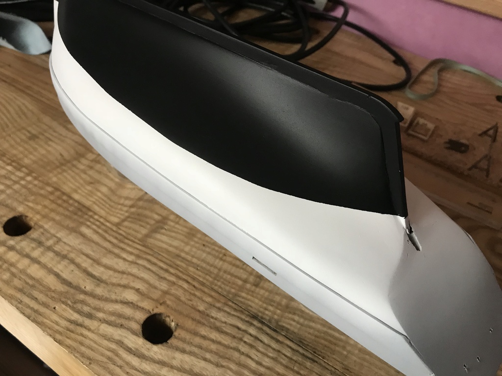

 Le bordage a été réalisé pour la pose des  border j’ai utilisé des petites punaises j’ai boucher les trous avec des chevilles en bois le tout a été poncer, enduit et reponcer
 Ensuite j’ai posé une couche de primaire non diluer au pinceau, suivi d’une couche de primaire diluée à l’aérographe
Actuellement je m’occupe de poser la peinture, en parallèle je réalise les petites pièces en bois

Sinon, seule remarque, parcequ’il faut bien en faire une, sur le bordage de ton pont, il eut été intéressant de faire figurer le calfatage. C’est malheureusement trop tard: pour ton prochain model...
Pour les pièces en laiton, tu peux utiliser du brunisseur à métaux (frères Nordins) qui donnera un bel effet noirci et pas artificiel.

Je vais essayer de peindre les pièces en laiton, j’ai à ma disposition du noir mat , noir satiné, gris métallisé et du bronzage rapide de chez ballistol
Thonier Marie-Jeanne [Artesania Latina 1/50°] de Tinou12 0a5fcb10
Mais après essais c’est pas super concluant sur le laiton, peut-être le noir mat à voir !

Il n'y a que le brunisseur de métaux dans ton cas qui puisse donner un bon résultat à mon avis. Wink

Je n’arrive Pas à trouver la bonne couleur, du coup j’ai commandé du brunisseur SRP comme conseiller, une petite question sur ce produit : pour les pièces déjà montrées le produit attaque la peinture ? Vaudrait mieux bien protéger les partis à risque ? Voir démonter se qui peut  l’etre

Salut Tinou,
Ahhhh, c’est bien. Tu verras, tu ne seras pas déçu du résultat.
Attention, ce produit implique une réaction chimique qu’il faudra neutraliser avec le produit adéquat.
Effectivement, il vaut mieux démonter les pièces à noircir pour éviter de tacher le bois.
Un conseil, fait d’abord un essai pour t’habituer au produit.
Bon courage.
