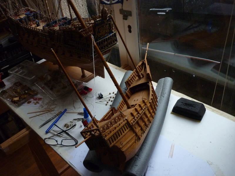

retour sur la Santa Maria un peu vite oublié avec l'arrivée du San Félipe et les finitions "sans fins" du SOS. je ne sais pas si je vais pouvoir mener "équitablement" de front ces trois projets, mais je vais essayer avec une nette préférence pour le nouvel arrivant, ou il y a encore tout à faire, car je ne suis pas trop passionné par les innombrables finitions de tout ordre. j'ai surement actuellement bien moins de patience et j'aurais du faire cette rénovation bien plus tard ... le mauvais temps actuel devrait me pousser vers ma pièce atelier. il a pas mal neigé ce matin sur Toulouse.
le démontage et nettoyage est fini.

cette Santa Maria est vraiment très légère par rapport aux deux autres constructions. on dirait même qu'elle vole !

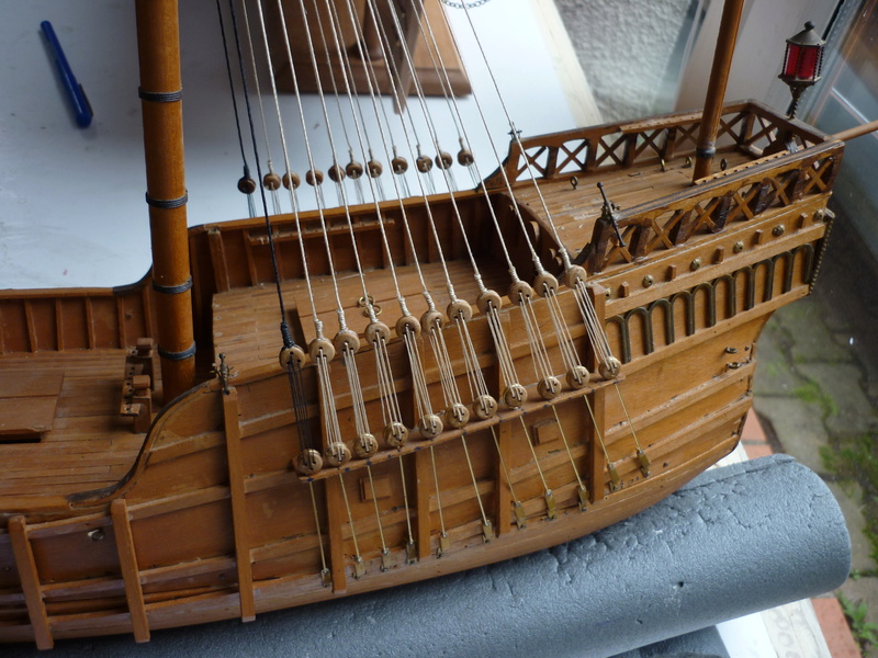

suite de cette rénovation de la Santa Maria. j'ai préféré attendre 1 semaine avant de vous proposer cette nouvelle évolution. tout simplement pour éviter de trop occuper "le devant de la scène" avec mes trois sujets en cours ... donc j'essaye d'alterner mes trois propositions chaque semaine ...
les caps de moutons et leurs cadènes sont maintenant en place sur bâbord et tribord. comme je le signalais précédemment, j'ai gardé les portes haubans originaux. je voudrais conserver, au maximum, l'essentiel de l'esprit de cette époque ...

les caps de moutons et les cadènes : avant
Caraque Santa Maria - 1492 [restauration] de ghostidem2003 - Page 2 P1140699
maintenant
Caraque Santa Maria - 1492 [restauration] de ghostidem2003 - Page 2 P1140752
Caraque Santa Maria - 1492 [restauration] de ghostidem2003 - Page 2 P1140751
je me suis servi du fil blanc, depuis la hune du mat, pour bien aligner les caps mais surtout les cadènes et les futurs haubans ...

au final, je mettrais un point de colle pour bien tenir aligné ces caps de moutons des cadènes.

revenons au Santa Maria. finition des caps de moutons des haubans bâbord/tribord.
Caraque Santa Maria - 1492 [restauration] de ghostidem2003 - Page 2 P1140774
Caraque Santa Maria - 1492 [restauration] de ghostidem2003 - Page 2 P1140775
mise en place des caps de moutons des haubans sur le porte haubans de tribord. comme d'hab ... beaucoup de photos pour les amateurs.
Caraque Santa Maria - 1492 [restauration] de ghostidem2003 - Page 2 P1140777
Caraque Santa Maria - 1492 [restauration] de ghostidem2003 - Page 2 P1140780
Caraque Santa Maria - 1492 [restauration] de ghostidem2003 - Page 2 P1140778
Caraque Santa Maria - 1492 [restauration] de ghostidem2003 - Page 2 P1140776
Caraque Santa Maria - 1492 [restauration] de ghostidem2003 - Page 2 P1140781
Caraque Santa Maria - 1492 [restauration] de ghostidem2003 - Page 2 P1140779
Caraque Santa Maria - 1492 [restauration] de ghostidem2003 - Page 2 P1140782
Caraque Santa Maria - 1492 [restauration] de ghostidem2003 - Page 2 P1140815
Caraque Santa Maria - 1492 [restauration] de ghostidem2003 - Page 2 P1140813
Caraque Santa Maria - 1492 [restauration] de ghostidem2003 - Page 2 P1140814
Caraque Santa Maria - 1492 [restauration] de ghostidem2003 - Page 2 P1140812
il restera, bien sur, quelques retouches à faire au final.
c'est tout pour ce soir. si cela suscite quelques commentaires, ils sont les bien venus.

Wow ! Ces caps de moutons sont alignés au cordeau !! Impressionnant...

voici une suite de cette rénovation. comme d'hab, rien de sensationnel, mais cela avance doucement car j'ai aussi "sur le feu" les deux autres constructions. le San Félipe et le SOS. après tribord, je vous propose aujourd'hui logiquement les haubans de bâbord. pas de nouveautés dans cette nouvelle manip. même méthode que précédemment.
Caraque Santa Maria - 1492 [restauration] de ghostidem2003 - Page 2 P1140818
Caraque Santa Maria - 1492 [restauration] de ghostidem2003 - Page 2 P1140816
Caraque Santa Maria - 1492 [restauration] de ghostidem2003 - Page 2 P1140817
Caraque Santa Maria - 1492 [restauration] de ghostidem2003 - Page 2 P1140819
Caraque Santa Maria - 1492 [restauration] de ghostidem2003 - Page 2 P1140820
Caraque Santa Maria - 1492 [restauration] de ghostidem2003 - Page 2 P1140821
manip terminé. désolé, il manque un peu de lumière. la pluie et le froid ce sont invités sur Toulouse aujourd'hui.
Caraque Santa Maria - 1492 [restauration] de ghostidem2003 - Page 2 P1140822
Caraque Santa Maria - 1492 [restauration] de ghostidem2003 - Page 2 P1140823
Caraque Santa Maria - 1492 [restauration] de ghostidem2003 - Page 2 P1140824
pour aligner ces haubans et mettre en place, en suivant, les enfléchures, j'utilise à nouveau un simple "peigne" fabriqué avec une chute de lame comme je l'avais déjà fait sur le SJ Népomuceno, l'actuel SOS et très prochainement sur le San Félipe, à la sauce chinoise.
le SOS

Bravo pour l'alignement des caps de mouton.
Le premier hauban est noir, il y a une raison ?

Bravo pour l'alignement des caps de mouton, il est parfait. J'avoue que je n'ai pas bien compris ta méthode avec le peigne.
Je ne vois pas bien sur tes photos mais il me semble que tes rides (les rides de tes caps de mouton, je précise Wink ) ne commencent pas dans le bon trou. Le nœud de ride doit se trouver dans le trou le plus en arrière du cap du haut. Il me semble que tu l'as positionné dans le trou avant. Mais ne démonte surtout pas tout pour ça. Je te le précise juste pour ton San Felipe.
Pour le hauban noir, le premier était en général fourré jusqu'en bas (pas sûr pour les navires du XVe siècle), pour le protéger du frottement répété des voiles, ce qui donne cet aspect noir. Par contre, pourquoi avoir aussi fait une ride noire ?

Jean-Claude : ..."Le premier hauban est noir, il y a une raison ?"... Fred a donné la précision adéquate. ce premier hauban était habituellement fourré et même je crois bien goudronné avec des bandes pour le protéger du frottement de la voile.
manip déjà faite sur le SJ Népomuceno ou le fourrage a été mis en place.
