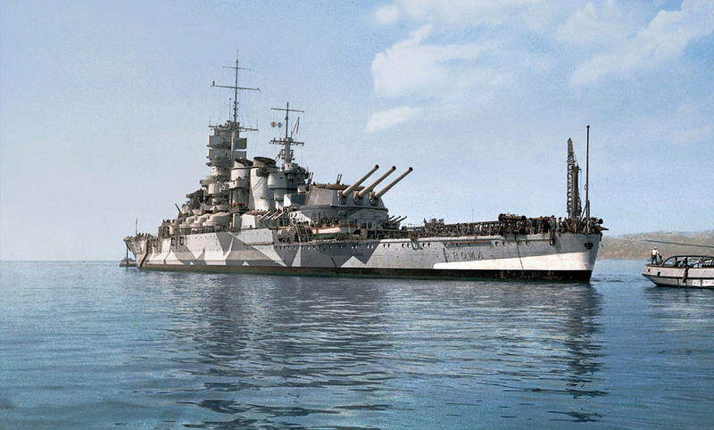

| Hello Philippe, Pour le camo, je vais faire la version 1942. Au début, j'étais parti sur la version 43, mais j'aime bien les fausses vagues blanches à l'avant et à l'arrière:    Par contre, en 42, le navire était très propre, il n'y a pas beaucoup de traces d'usures... Ceci dit, je vais me concentrer sur la patine du pont avant, pour casser la peinture rouge et blanche:  Pour les couleurs, je reste fidèle au teintes WEM, que je trouve très réalistes. Je vais commencer par la coque, et progresser par sous-ensembles... Christian | |

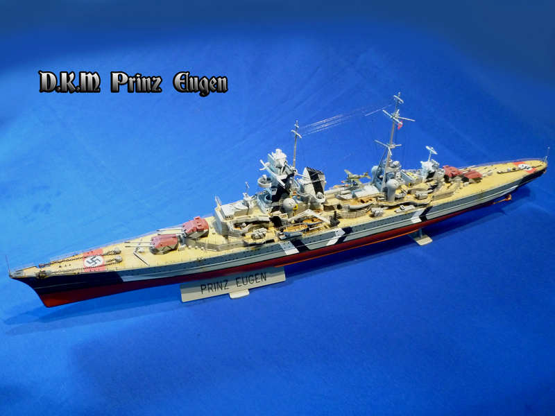

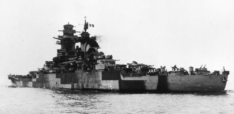

| Merci les amis, Contrairement aux apparences, je ne penses pas que ce camo posera de grandes difficultés, les formes sont droites, il faudra juste être vigilant sur la position exacte du gris foncé en comparant photos et différents plans. Je me sert dans ce cas là, surtout des photos, en prenant des points de repères (comme les hublots par exemple). Pour le masquage, j'utilise du scotch Tamiya, il est parfait, surtout sur les formes droites. Dans un premier temps, je vais apprêter la coque avec du gris Tamiya, puis les vagues blanches, le gris clair et enfin le gris foncé. Des camouflages comme celui du Bismarck, Prinz Eugen ou Missouri sont beaucoup plus compliqués:   et il y en a un en particulier que j'aimerai réalisé un jour, qui est sans doute encore plus compliqué, c'est celui du Richelieu car il y a des "fondus"...:      Pour l'instant, je trouve que c'est le camo le plus compliqué à faire, un vrai challenge! Christian | |
