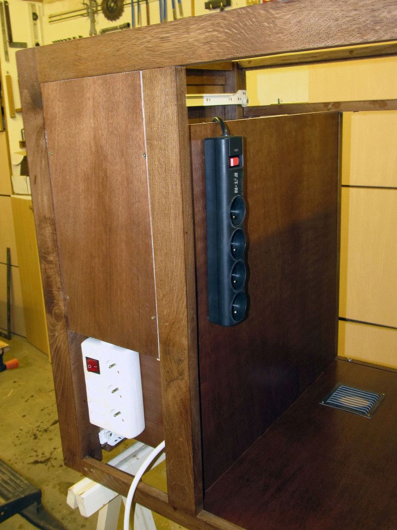

Pose des façades de tiroirs. J'attaque, en même temps, les circuits électriques avec la mise en place d'un bloc de 4 prises et parasurtenseur derrière l'ordinateur. Une prise, sur le même circuit, est déportée à l'arrière du meuble pour brancher l'imprimante.

Câblage des deux circuits (informatique et tiroir de rechargement) et du double interrupteur à voyants témoins.
Absence... provisoire ! - Page 2 31_meu10
Un peu d'ordre en passant les câbles sous baguettes.
Absence... provisoire ! - Page 2 32_meu10
Blocs d'alimentation, à l'intérieur du meuble pour l'ordinateur et derrière pour les périphériques.
Absence... provisoire ! - Page 2 34_meu10
Ajout d'une bouche d'air avec filtre anti-poussière sous l'ordinateur.
Absence... provisoire ! - Page 2 35_meu10

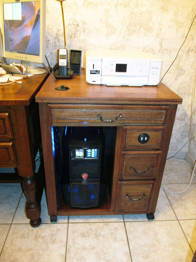

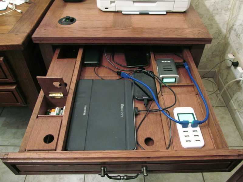

Le fameux tiroir à secrets qui comprend des petits tiroirs pour ranger les piles, les chargeurs maintenant obsolètes et tout ce qui traînait sur mon bureau. Il est équipé d'une borne de rechargement pour mes différents appareils, devant à droite (tous les soirs il y avait quelque chose en charge et, bien sûr, tout tombait en rade de batterie en même temps) et d'un chargeur de piles intégrés.
Absence... provisoire ! - Page 2 37_meu11
Pour gagner un peu de place, tablettes et téléphones n'étant pas très épais, les doubles fonds permettront de ranger quelques documents.
Absence... provisoire ! - Page 2 38_meu10
L'ensemble en place. J'ai supprimé toutes les rallonges et multiprises qui traînaient partout puisque tout est maintenant directement branché à l'arrière du meuble. Les deux tiroirs de droite sont au format DVD et CD, ce qui me gagnera également de la place dans mon armoire de bureau.
Absence... provisoire ! - Page 2 39_meu10
