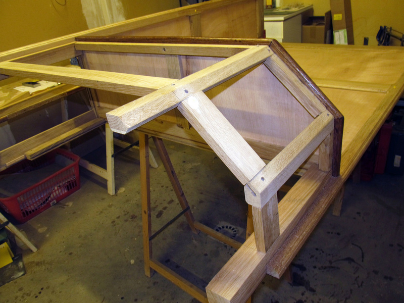

J'ai donc commencé l'ouvrage, à la hauteur de mes faibles capacités.
Aucune vis, aucun clou, pas de colle, je suis en train d'essayer de travailler "à l'ancienne" tout sera assemblée par tenons / mortaises et chevilles en chêne (que je fabrique moi-même, comme les anciens), la seule entorse est l'utilisation d'un peu de contreplaqué pour les fonds et la mise en place de LED pour l'éclairage de chaque étagère..
Quelques photos de l'avancement des travaux.

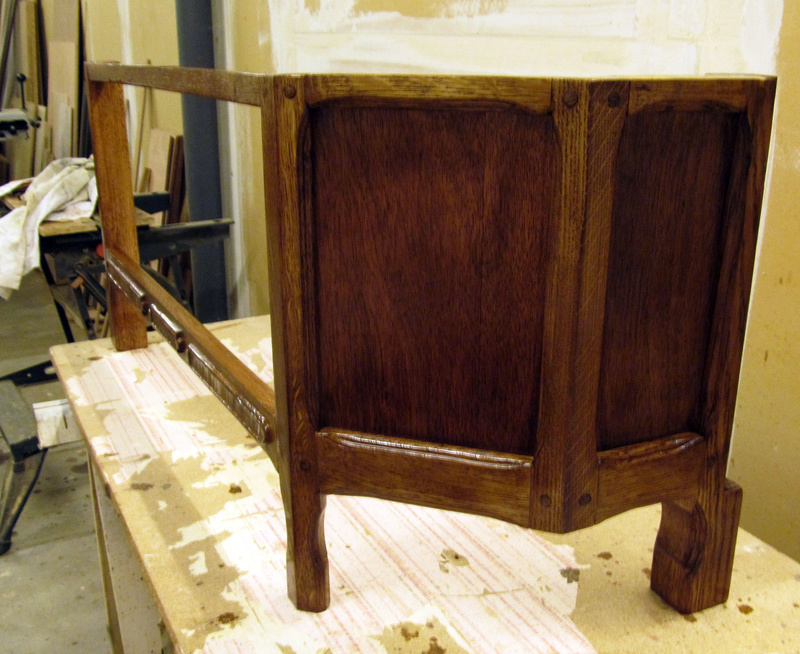

Assemblage du panneau latéral.
Absence... provisoire ! 22_meu10

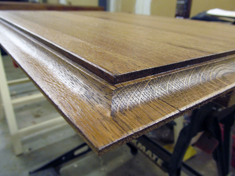

Réalisation du plateau supérieur. Il sera surmonté d'une corniche dans le même style que mon armoire.
Absence... provisoire ! 23_meu10
Un bandeau mouluré cachera les éclairages.
Absence... provisoire ! 24_meu10
Le profil du bandeau présente un chanfrein à 45° sur lequel seront fixées les bandes de LED afin d'optimiser l'angle d'éclairage.

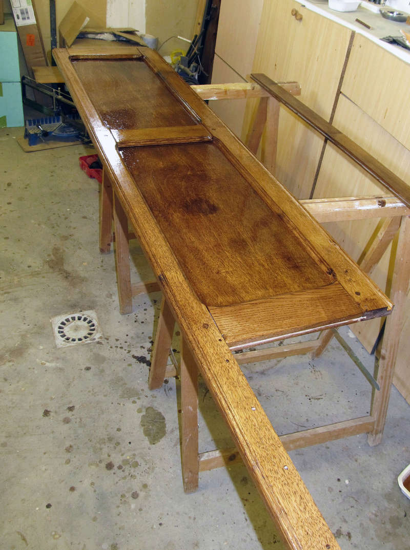

Après une petite interruption pour cause d'emploi du temps de dingue, je me suis remis à mon meuble.
J'ai attaqué une porte, tout au ciseau, à l'ancienne !
Partie supérieure en cours de réalisation :

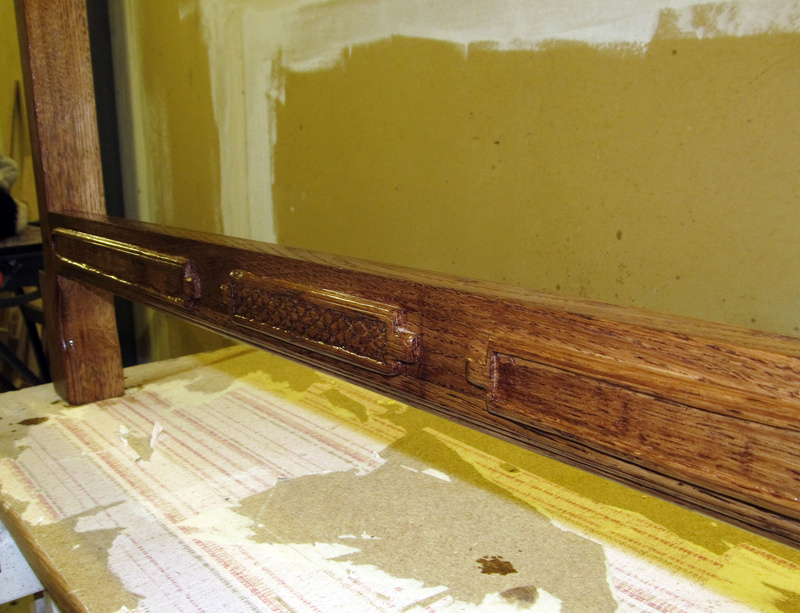

Le bandeau de recouvrement entre les deux portes, pointes de diamants au ciseau comme sur l'armoire.
Absence... provisoire ! 36_meu10

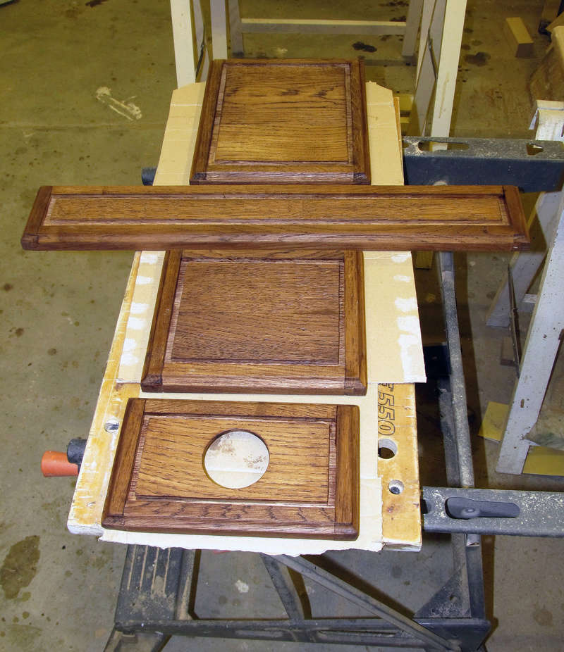

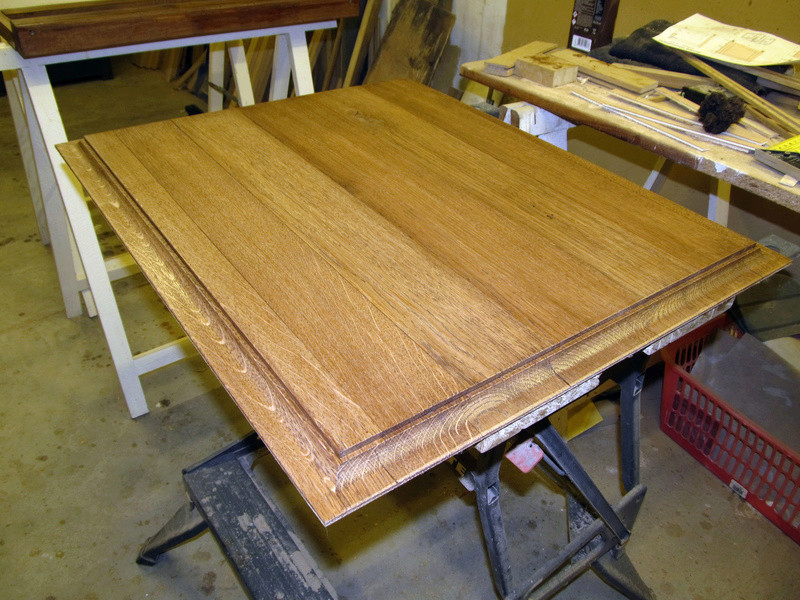

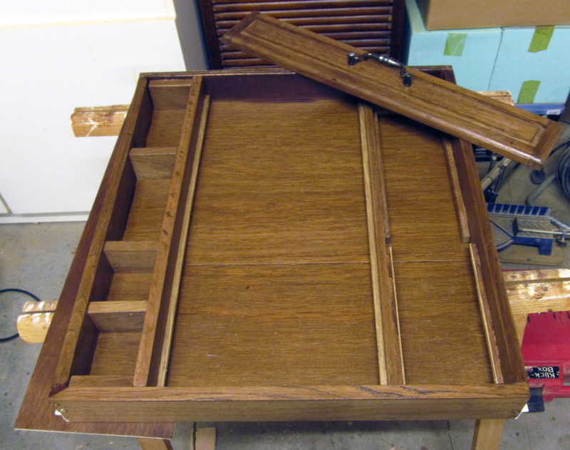

Réalisation des portes et moulurage à l'ancienne, tout à la main.
Absence... provisoire ! 37_meu10
Reste à faire un petit ponçage avant la teinte et le vernis.
Absence... provisoire ! 40_meu10

MessageSujet: Re: Absence... provisoire !   Absence... provisoire ! EmptyMer 18 Oct 2017 - 19:08
Bonsoir Serge.
Merci beaucoup.

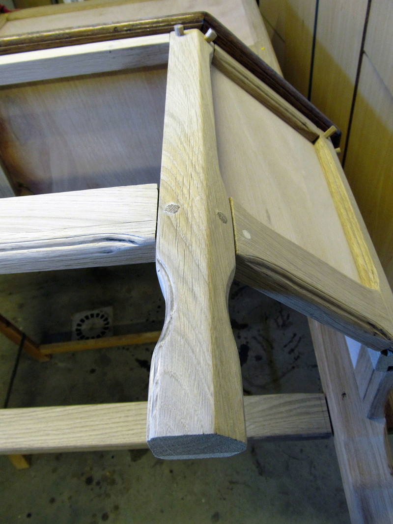

Si, c'est ça, tenons et mortaises le tout bloqué avec des chevilles en chêne.
Une fois les morceaux rabotés, mortaisés, rainurés pour mettre le panneau (fait à la machine), j'ai mis l'après-midi pour faire les moulures des deux portes à la main, environ 3h. Je viens de poncer et teinter au coton à mécher, comme d'habitude, et c'est en cours de séchage.

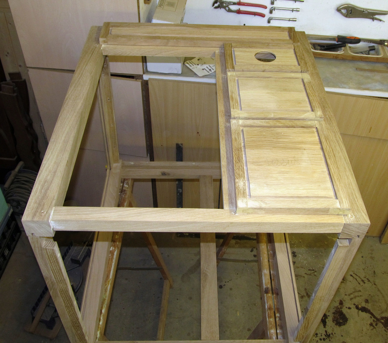

Petite amélioration, je viens de commencer la corniche supérieure.
Absence... provisoire ! 43_meu10
Absence... provisoire ! 44_meu10
Absence... provisoire ! 46_meu10
Le petit trou (d6) au centre, cache la photodiode de commande des éclairages.

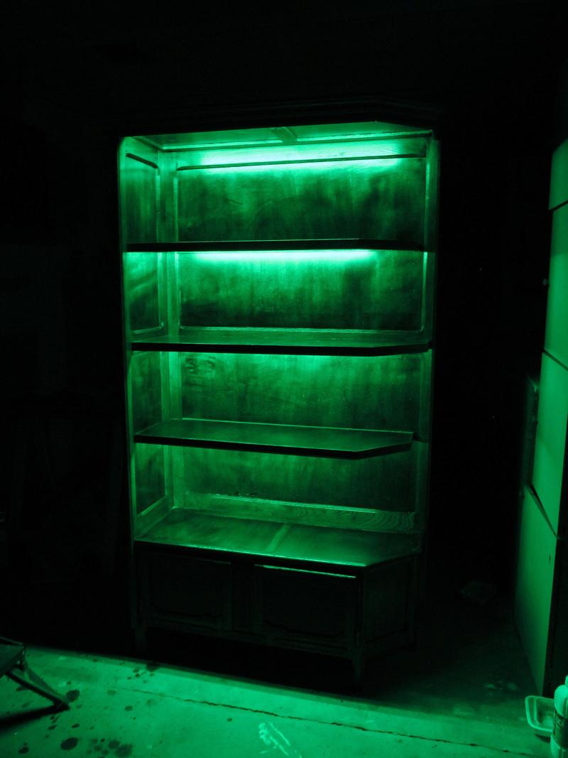

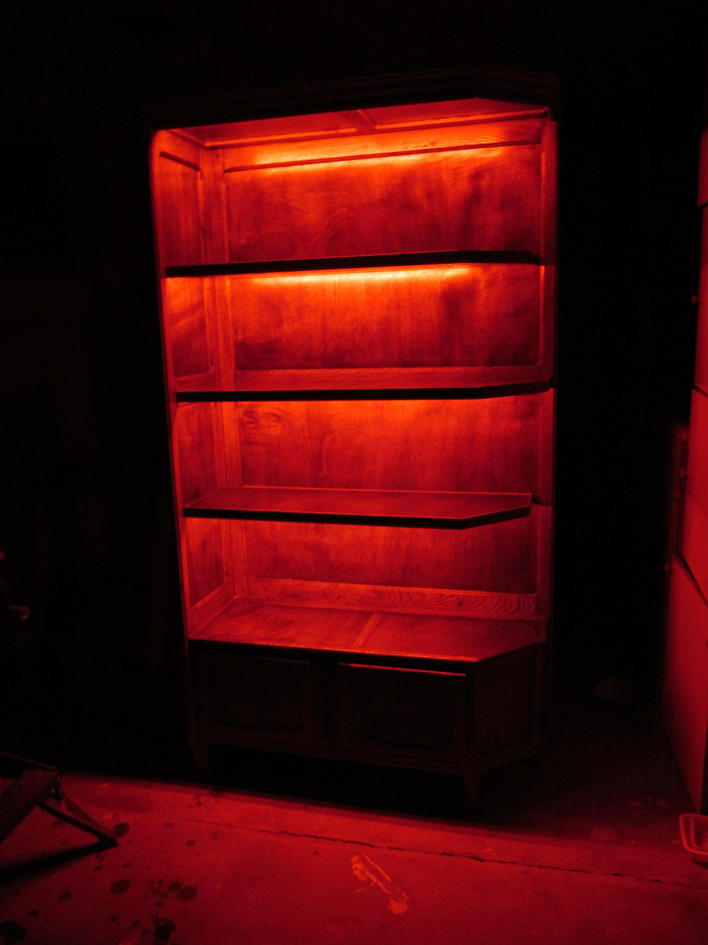

Voilà la bête, montée à blanc. Demain je le redémonte afin de le mettre en place dans mon bureau. Il reste à poser les serrures.
Absence... provisoire ! 50_meu10
Différentes ambiances.
Absence... provisoire ! 51_meu10
Absence... provisoire ! 52_meu10
Absence... provisoire ! 53_meu10
Absence... provisoire ! 54_meu10

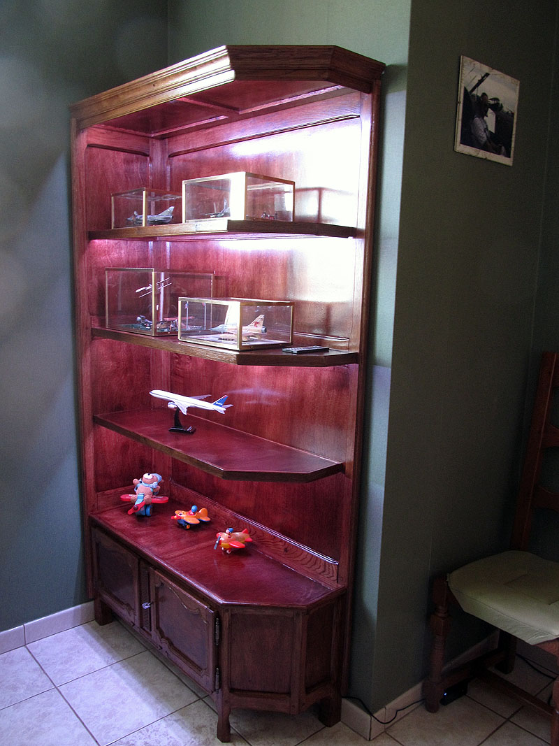

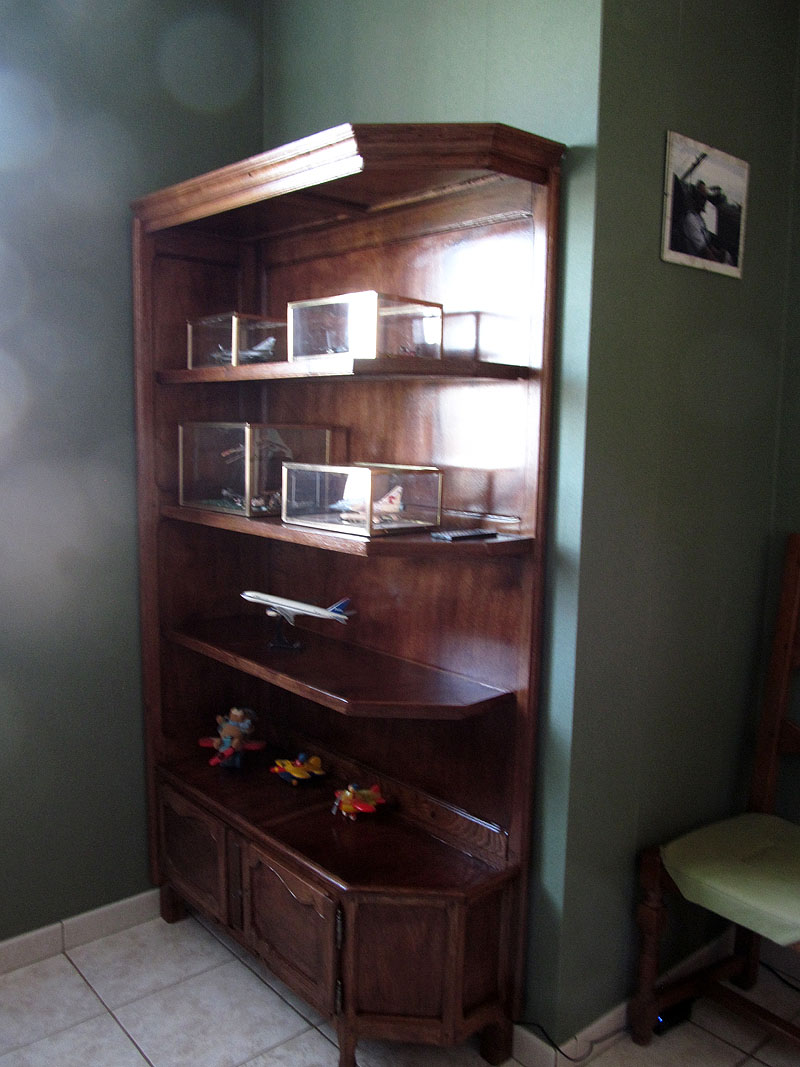

Ca y est, la bête est debout et en place dans mon bureau, reste juste à faire l'entrée de clé de la porte.
Quelques photos avec et sans l'éclairage.

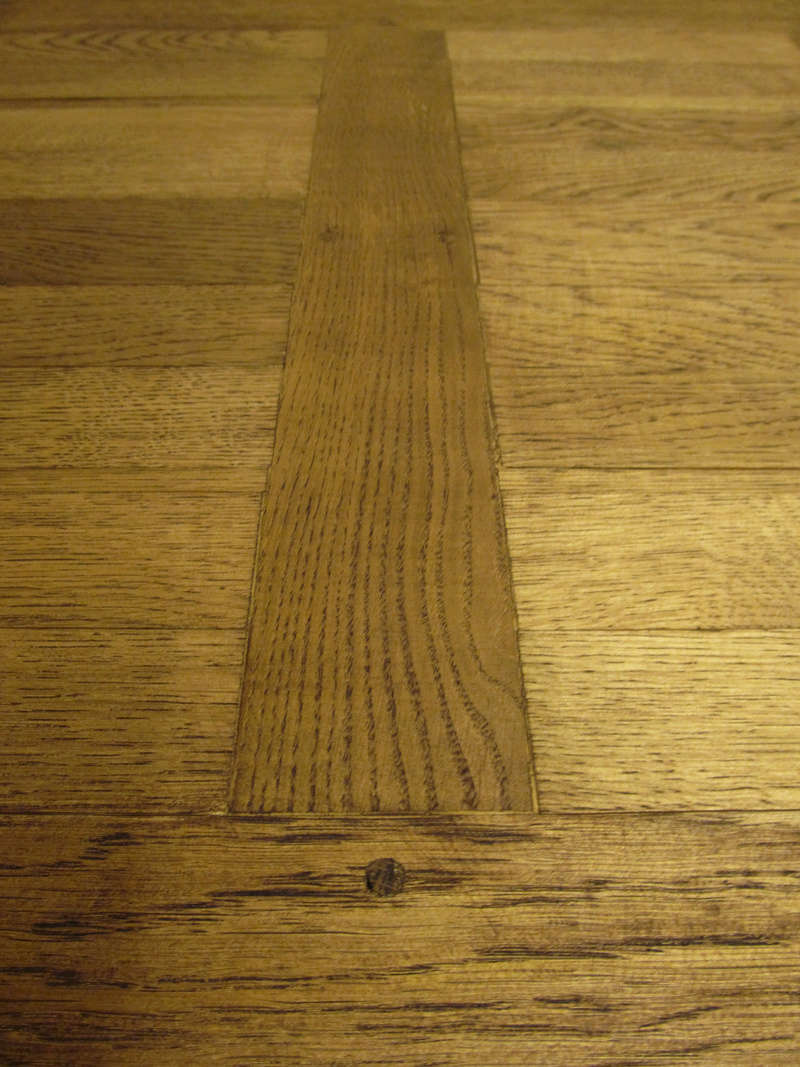

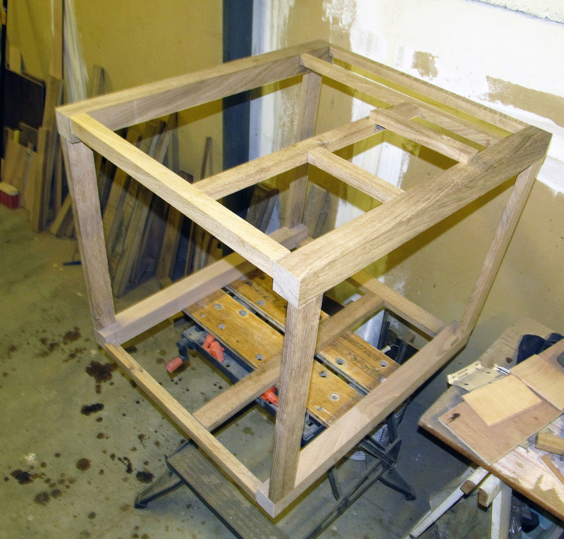

La réalisation du plateau supérieur, comme d'habitude, sans vis, ni clou, ni colle, uniquement tenon / mortaises, rainures / languettes et chevilles en chêne.
Absence... provisoire ! 02_meu10
Absence... provisoire ! 04_meu10

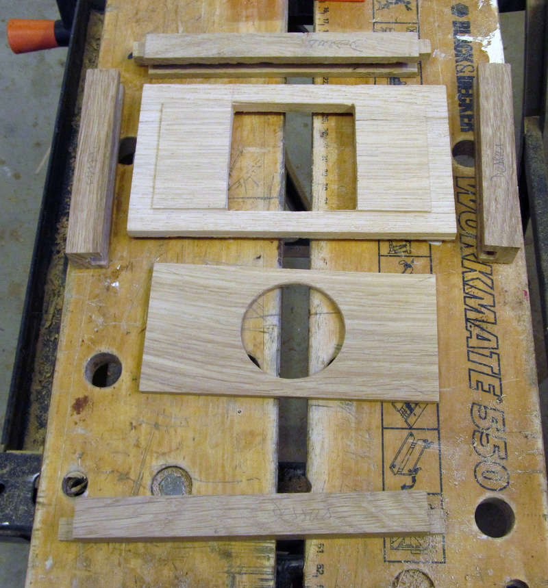

Première touche technologique (il y en aura quelques autres !), l'intégration d'un hub USB / son / lecteur de cartes mémoires :
Absence... provisoire ! 05_meu10

Les avancées de la semaine. La structure est chevillée (sauf les côtés pour mise en place des panneaux), poncée, prête pour la teinte et le vernis.
Absence... provisoire ! 08_meu11
Les façades des tiroirs (vrais ou faux) sont prêtes.
Absence... provisoire ! 14_meu11
La façade percée est en fait une plaque pour l'interrupteur qui commandera la mise sous tension des deux circuits électriques.
Absence... provisoire ! 15_meu11
Absence... provisoire ! 11_meu11

Les serre-joints, c'est le minimum syndical Laughing Je l'ai avais achetés quand j'ai construit ma maison, pour faire des portes.
Aujourd'hui j'ai perdu beaucoup de temps. Quand on habite au fin fond de la campagne, il faut veiller aux stocks... Je n'avais pratiquement plus de teinte et de vernis, donc, ce matin, direction le magasin de bricolage le plus proche, à plus de 20 km. Bourde du jour, de retour je m'aperçois que je me suis trompé, ce n'est pas de la teinte, mais de la cire que j'ai pris... même marque, même bidon !!!!.... J'ai donc été bon pour y retourner cet après-midi !
L'atelier est complètement encombré, il y a des pièces qui sèchent partout.
Absence... provisoire ! 17_meu10
Les panneaux sont moulurés.
Absence... provisoire ! 19_meu10
Absence... provisoire ! 20_meu10

Semaine chargée mais soirées dans l'atelier.
La structure du meuble est terminée.
Le "tiroir à mystères" est ébauché, les aménagements sont en cours.
Absence... provisoire ! 25_meu10
