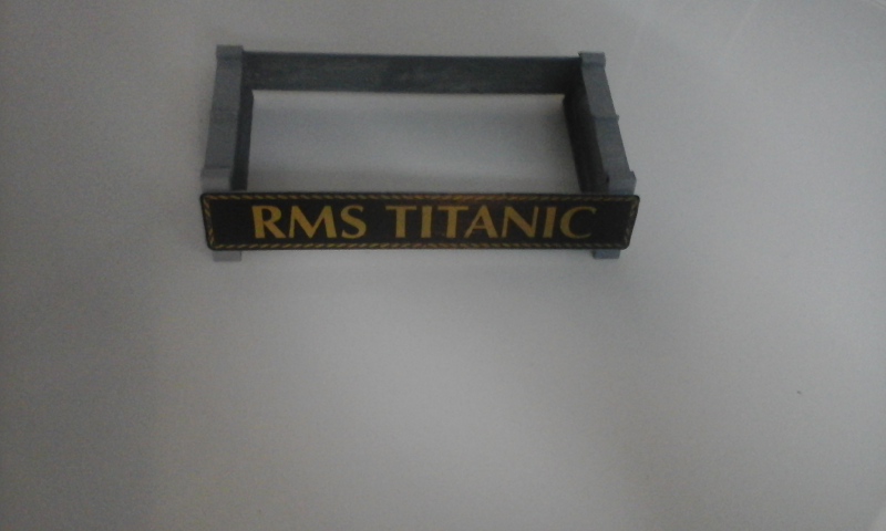

Salut a tous voilà ma nouvelle construction que je commence aujourd'hui pour ma petite fille de 16 ans qui ma dit Papi avec tout ce que tu construit je voudrais le TITANIC et me l'illuminé ci tu peu donc voilà partie pour un tour
mais je vais avancé jusqu'au 12 puis arrêt pour un long moment comme je l' est déjà dit y a pas longtemps on m' opère de l' épaule droite mardi 14 février . 1 mois 1/2 d' immobilisation  du bras et 3 mois de rééducation dur dur
donc voilà Titanic au 1/400  = 0,67 cm de L  de chez REVELL
 a plus Amitiés A tous

voilà la continuité du travail  photos
bonne fin de soirée
Paquebot  Titanic 20170234
le scotch jaune c' est pour la protection du noir entre le blanc
Paquebot  Titanic 20170235
