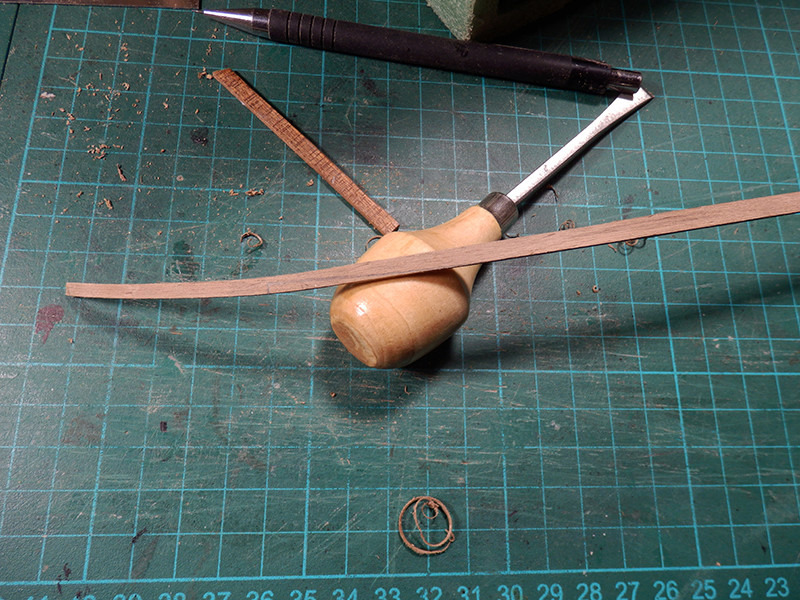

J'ai un peu avancé sur la coque avec la quille collée, je mets quelques vues.
Ce n'est pas poncé du tout, puisqu'en cours d'assemblage. J'en ai encore pour un bon moment !
Après, ce sera le percement des sabords, et enfin ponçage définitif... sourire

Il n'y a pas une courbure trop importante des lattes à la poupe ? Est-ce que ça n'aurait pas valu le coup de limer un peu plus le dernier couple pour arrondir le bordé ?
Victory 1737 - 1/84 - base kit AL - Page 3 Image110
Fred
Victory 1737 - 1/84 - base kit AL - Page 3 Empty
MessageSujet: Re: Victory 1737 - 1/84 - base kit AL   Victory 1737 - 1/84 - base kit AL - Page 3 EmptyMer 11 Oct 2017, 18:17
Ça, c'est une bonne question ! sourire
Je me suis en effet demandé quelle inclinaison donner pour cette poupe au moment de raboter les couples... Il y avait plusieurs choix possibles.
Sur le Superbe par exemple, elle est très arrondie et en effet, les virures viennent "mourir" sur la voûte d'arcasse. J'ai souhaité que la pente serait proche de celle du château, donc plus verticale.

Bonsoir à tous , je poste la photo suivante que j'avais prise pour info au cas où en avril dernier à Porsmouth.
On voit bien là que la courbe est très raide, et l'ajustement de l'étambot très sensible.
Ce Victory avance bien. Je suis étonné de voir la quille déjà en place. une pose en fin de bordage n'est-elle pas plus simple à réaliser?
Victory 1737 - 1/84 - base kit AL - Page 3 P1170010
MessageSujet: Re: Victory 1737 - 1/84 - base kit AL   Victory 1737 - 1/84 - base kit AL - Page 3 EmptyJeu 12 Oct 2017, 03:13
Oui, j'avais regardé la courbe sur tes photos et celle de Mike (L'ancien).
L'emplacement de l'étambot est correct sur la maquette : il rentre directement dans l'arcasse.
En fait, pour la quille, les 2 solutions se valent :
- sur La Flore, j'ai posé la quille en dernier, c'est simple, mais ça oblige à creuser le sillon pour l'insérer,
- là, j'ai préparé le biseau des virures de galbord qui viennent directement en appui contre la quille en place...
Par contre, je ne mettrai l'étambot et l'étrave qu'à la fin des œuvres vives pour pouvoir poncer tranquillement. sourire

Je me suis occupé du socle du Victory. Il fallait que je le fasse avant que la coque ne soit fermée pour percer tranquillement.
Les tiges de laiton rentrent de 5cm dans la coque et pareil dans le carrelet de bois. C'est que ça pèse ce bateau une fois fini !!
Rien n'est collé bien sûr, il faut poncer le carrelet, le teinter un peu, mais au moins les trous sont faits.

Le boulot se poursuit au rythme auquel je peux m'y consacrer en ce moment...
Je commence à entrevoir le bout pour les oeuvres vives ! sourire

Oulà ! Je suis impressionné par le nombre de pinces, serre-joints dont tu disposes !! Je suis un amateur à côté de toi.
Je remarque que tu fais peu de brochetage des virures. J'en déduis que tu courbes les lattes dans les deux sens. C'est l'effet de l'alcool à brûler sur le bois qui permet ces courbures ?

Ce que j'appelle le stylo papier de verre, c'est ça (la largeur de la bande de papier est de 5mm, pratique !) :
Victory 1737 - 1/84 - base kit AL - Page 3 0074_7393
J'en ai un autre qui se tient comme un stylo, mais je ne sais plus d'où il vient...
