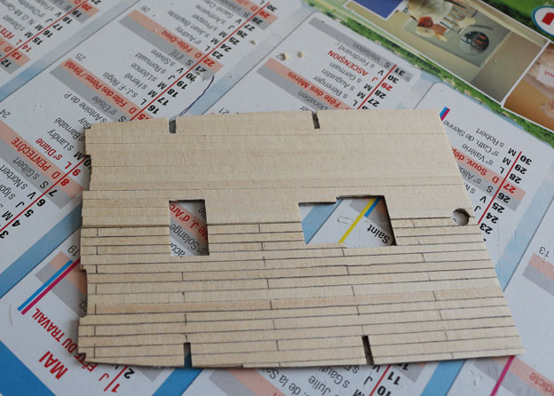

| bonjour suite et mon truc pour cintrer et ca marche je tempe la baquette dans l'eau environ 1h et trouve le bon bocal. pour le pont apres je vais le vernir mais en satiné. _________________ Mon site: Maquettes naval/figurine/oiseaux et orchidées

| bonjour bon la je crack hier 3 baguette cintrées a 4 cassée ce matin 5 cassées fait avec alcool et eaux chaude tous casse alors je regarde pour acheter "Cintreuse électrique - Artesania latina" a rupture partout..................... de plus les prix suivant détaillant de 16 € à 45€

| pour le cintrage je procède comme suit - je fais tromper un certain nombre de baguette dans de l’alcool à brûler. Elles peuvent y rester plusieurs jours. Je les utilise au fur et à mesure des besoin. - pour le cintrage une boite de conserve et un décapeur thermique. La chaleur allier au bois humide et en pliant relativement doucement permet de mettre en forme la baguette sans casse | |
yoda83 Major
Localisation : Var (83) Navire préféré : Tout ce qui a des voiles !!
| Sujet: Re: Frégate Hermione (Artesania Latina 1/89°) de michel 46 Lun 12 Sep 2016, 16:36 | |
| Bonjour Je trempe 1 heure dans l'eau bouillant dans un thermos puis je fais sécher sur le gabarit et pas de casse. Je ne dis pas que c'est la meilleure solution mais pour ma part elle me convient. Ne te décourages pas | |

| la je prends un vieux système 4 fait sans casse _________________ Mon site: Maquettes naval/figurine/oiseaux et orchidées

| Bonjour à tous, Sur le dernier système avec les clous, comment fais-tu pour cintrer la baguette, tu pousses avec les doigts ? Je retiens toutes ces techniques, et surtout "ne pas se décourager, ne pas se décourager" houlàlà, ca me fait peur !!!!!! | |

| bonjour comme cela avec des pinces le boute des pince j'ai collé de la toile a poncer ou papier de verre car le teflon glisse _________________ Mon site: Maquettes naval/figurine/oiseaux et orchidées

| bonjour suite le haut ajusté et dessin des sabordes juste pour contrôler l’alignement _________________ Mon site: Maquettes naval/figurine/oiseaux et orchidées
