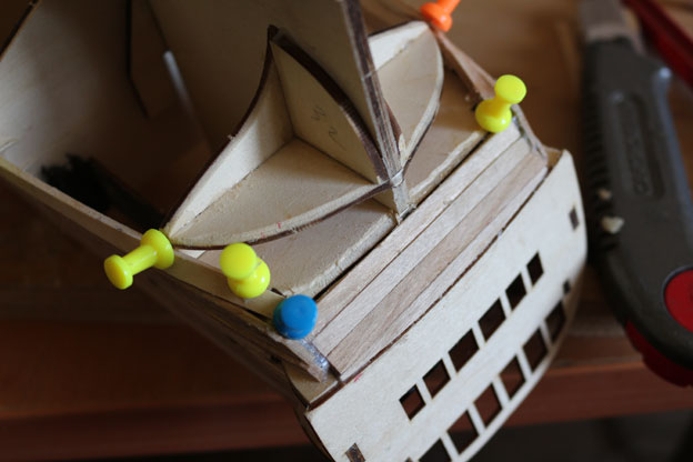

bonjour
coque terminé les baguettes et la j'ai galéré.
j'ai passé un coup de rebouche bois puis poncé
après je passe un coup de peinture pour voir les defauts et enduire la coque pour les imperfections.
Frégate Hermione (Artesania Latina 1/89°) de michel 46 - Page 2 Hermio32
Frégate Hermione (Artesania Latina 1/89°) de michel 46 - Page 2 Hermio31
Mon site: Maquettes naval/figurine/oiseaux et orchidées
http://www.orchidacea-gardes.fr/
michel 46
michel 46
Localisation : Loir et Cher
Frégate Hermione (Artesania Latina 1/89°) de michel 46 - Page 2 Empty
MessageSujet: Re: Frégate Hermione (Artesania Latina 1/89°) de michel 46   Frégate Hermione (Artesania Latina 1/89°) de michel 46 - Page 2 EmptyMar 27 Sep 2016, 10:13
bonjour
il y en a une de trop grande
suite simulation avec un canon sur le pont inférieur et j'ai du la rectifier
mais j'ai des baguettes qui doivent être mises au tout des sabordes
car je suis obligé de monter mon pont de 2mm voir plus haut coté sabordes.
sino avec le gabarit je suis pile poile.
Frégate Hermione (Artesania Latina 1/89°) de michel 46 - Page 2 Hermio33

BONJOUR
Je conseil de peindre les fixations des canon une fois mis en place
et pour les fixer moi j'ai percé la coque  1fois sur deux
donc faire la peinture jaune apres la pose des attaches.
Frégate Hermione (Artesania Latina 1/89°) de michel 46 - Page 2 Canons11
Frégate Hermione (Artesania Latina 1/89°) de michel 46 - Page 2 Canons12
